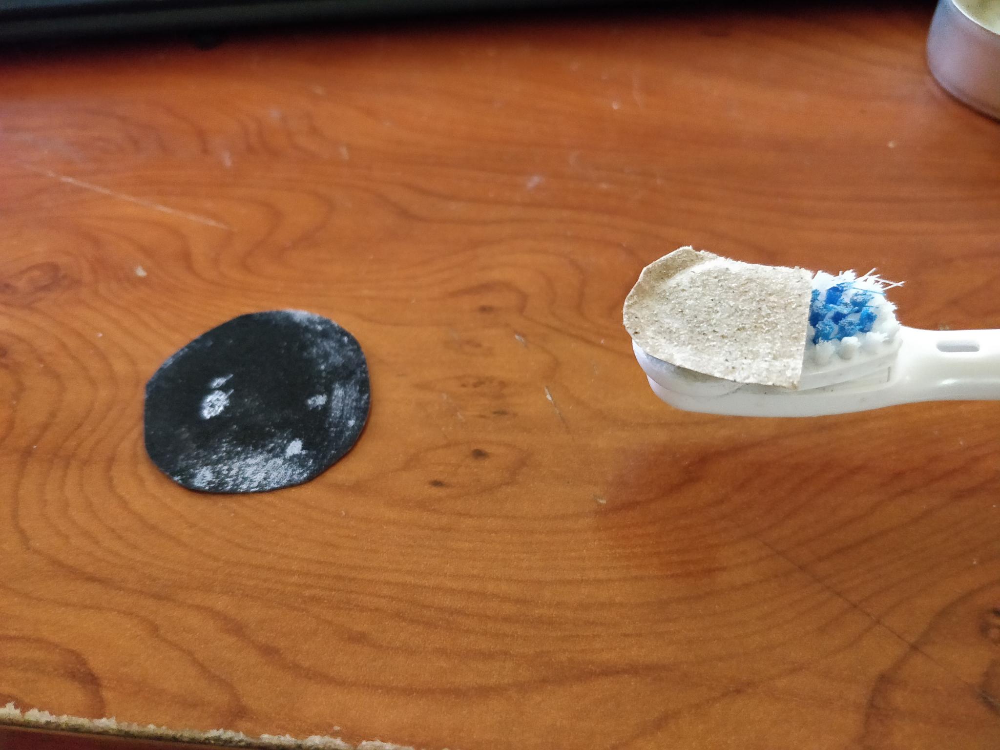

Hello coucou, suite à une petite vidéo trouvée sur facebook je vais faire quelques tests avec une petite brosse à dent electrique à pile a 10€. Mais que vais-je faire avec ça ?
Et bien j'ai coupé les fils, collé un petit disque plastique sur lequel je colle des disques plus grand de papier de verre au grain voulu.
Les intêrets d'après moi ?
-faible vitesse donc pas de chauffe sur le pla
-Tous les types de grain possibles
-disques souples donc possibilité de tenir compte des reliefs
-possibilité d'avoir plusieurs têtes pour chaque type de grain que l'on utilise pour pas cher
Je suis en ce moment sur un premier essai avec du papier 240 mais pas convaincu encore par le résultat.

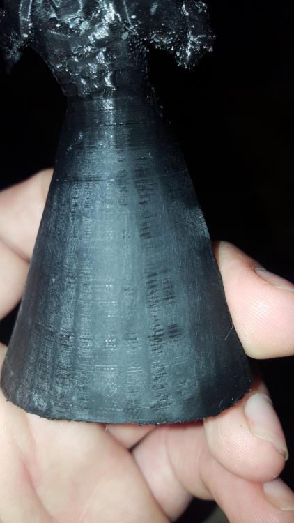

Bon les essais sont en cours, avec du 240 donc, c'est très long, mais ça me semble pas trop mal parti, bien que je n'ai rien pour faire la comparaison.
Mais c'est la que je me rends compte du leger décallage dans mes layers bien que je sois en 0.1

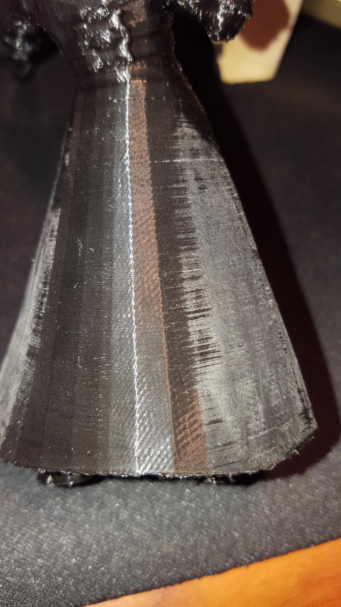

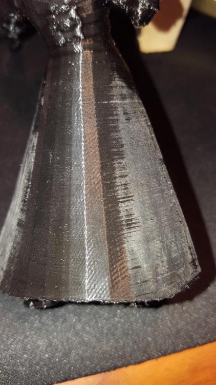

Alors au deuxième jour, je dirai que pour faire un vrai lissage c'est un peu un boulot de galérien, mais ça doit s'améliorer avec une bonne brosse a dent un peu plus efficace qu'une à pile a 10€, peut-être faut-il aussi épaissir un peu le papier de verre car il est trop souple et donc peu efficace, il me manque aussi du papier intermédiaire entre le 80 et le 240. Le premier abime un peu trop, le deuxième est trop leger pour la première couche.
Par contre, c'est un excellent outil pour les arrêtes imparfaites ou même pour les traces de support, les petits éclats etc
Lien vers le commentaire
Partager sur d’autres sites
Voila, c'est très sommaire, un disque de papier collé à la place des poils, j'ai fais le choix de réduire le disque pour faire les petits détails. Je pense aussi opter pour une tête avec seulement le bout rond mais je me suis trompé j'en ai acheté& des non compatibles mais la partie "rectangulaire" ne me gène pas.
A savoir, il ne s'agit pas d'une rotation complète de la tête mais d'un mouvement de va et viens d'environ 45° je pense

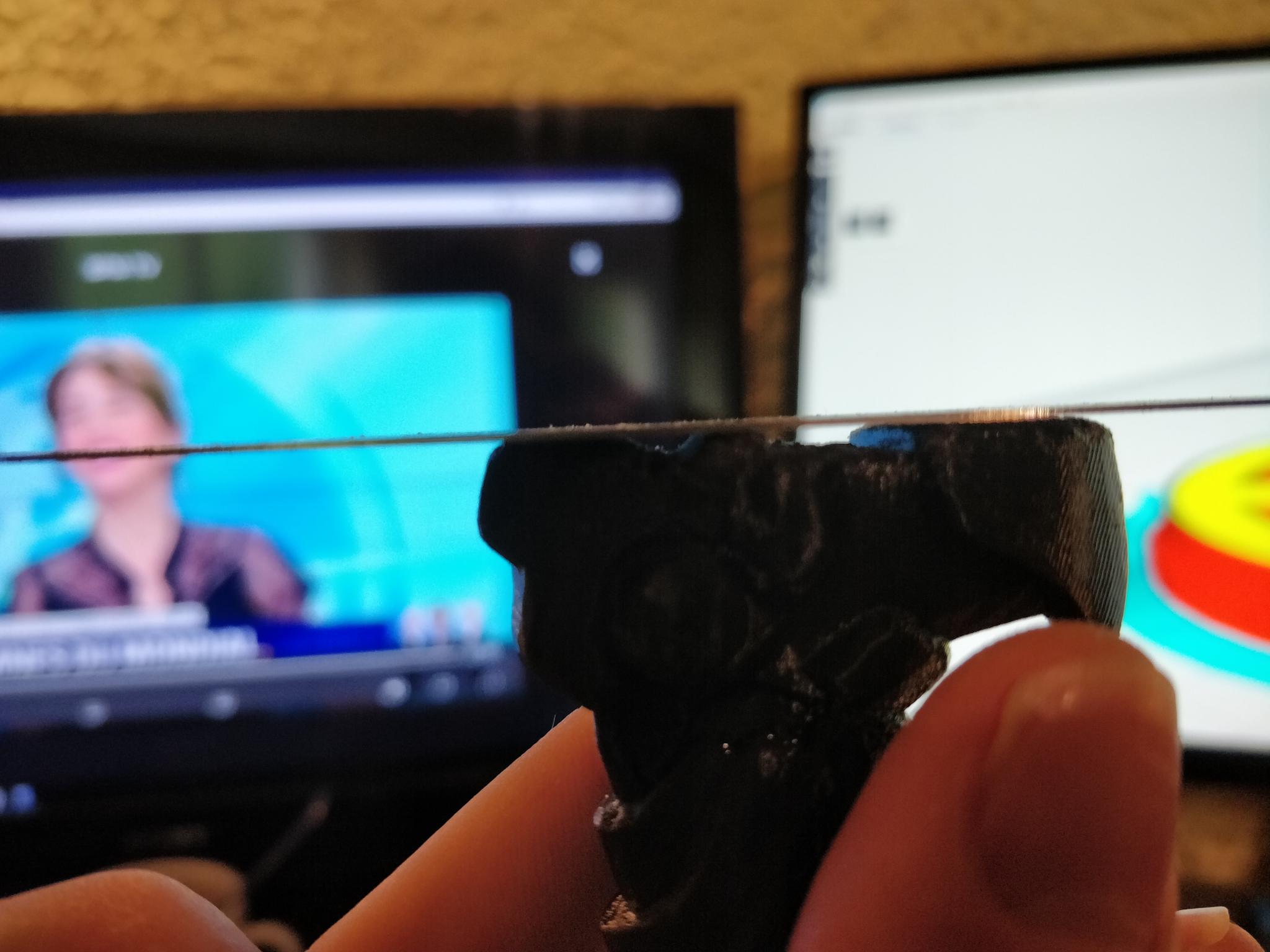

Mise à niveau d'un pied avec un décalage de l'ordre de 0.5mm sure le "talon" central de mon personnage, plutôt simple et efficace avec du papier 60-80 (je ne sais plus désolé)
