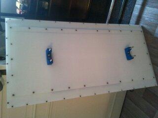

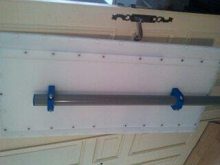

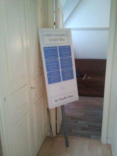

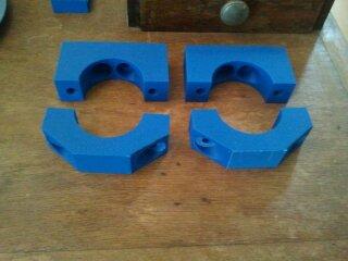

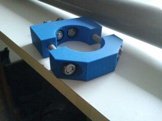

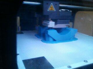

Je vous présente une autre de mes réalisations, un ensemble de fixations pour un panneau de présentation comprenant les plaques individuelles des divers cabinets du groupement médico-social dont fait partie ma belle fille. Les plaques individuelles ont quant à elles été réalisées en gravure sur de la plasticarte avec ma petite CNC4030 et recouvertes de plexiglass anti UV

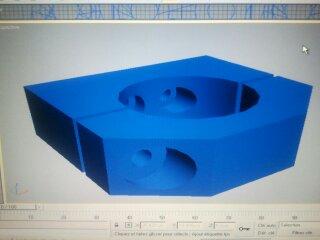

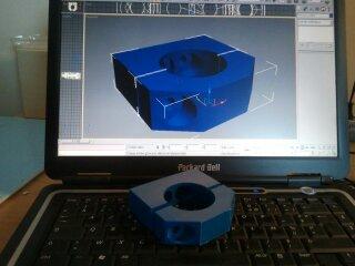

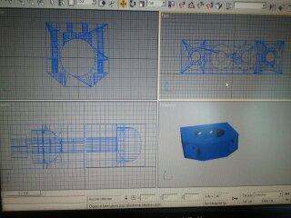

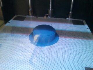

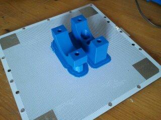

Matériau utilisé pour les pièces imprimées (Z-ABS), précision de couches (0.19), Remplissage (MAXI)

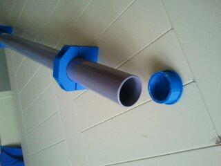

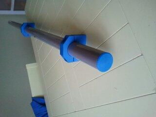

Le panneau est en extérieur, le long d'une clôture (donc très exposé aux intempéries) et n'a subi aucun dommage dû au gel ou au soleil depuis 2 ans et demi qu'il est en place
