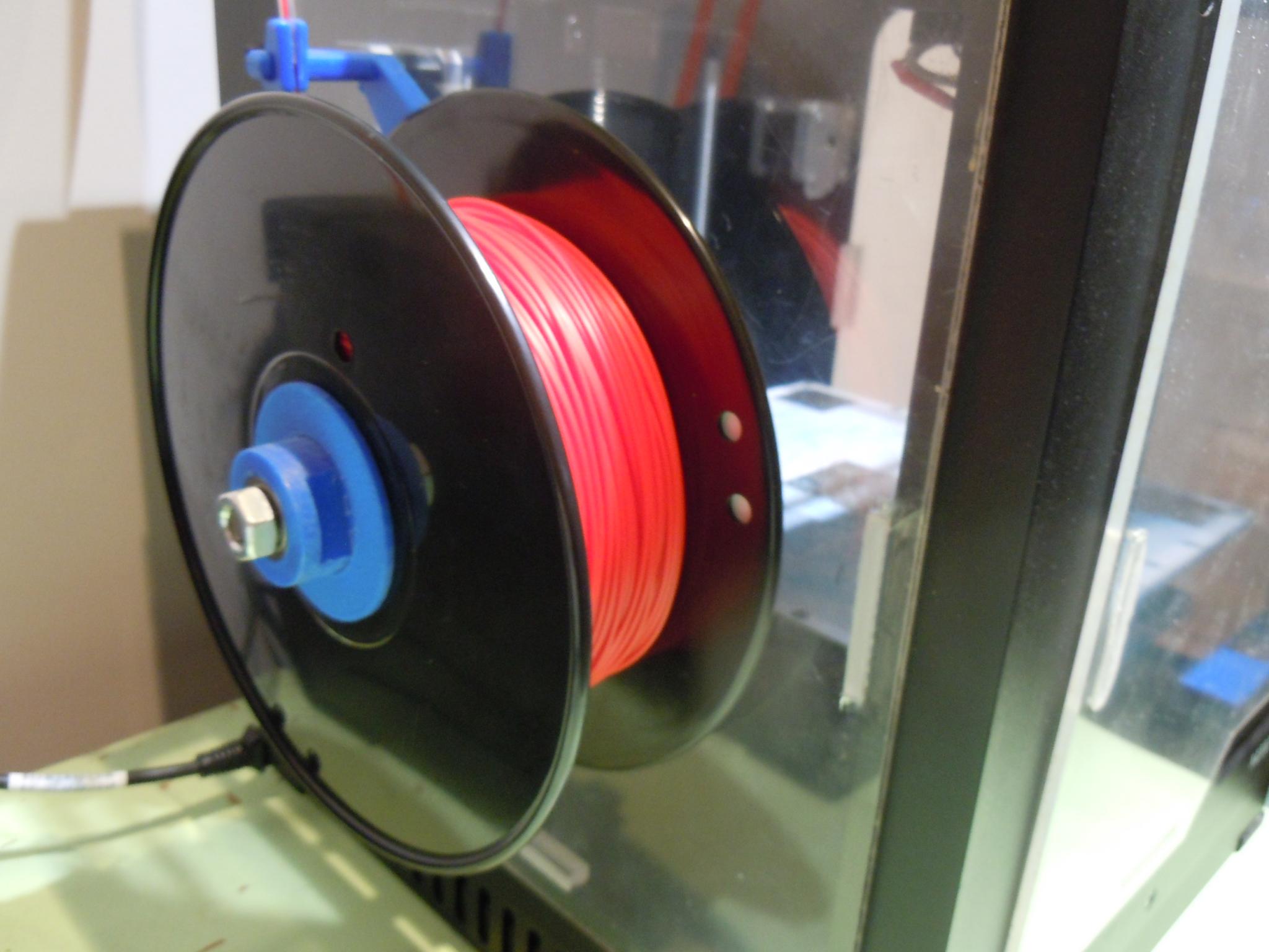

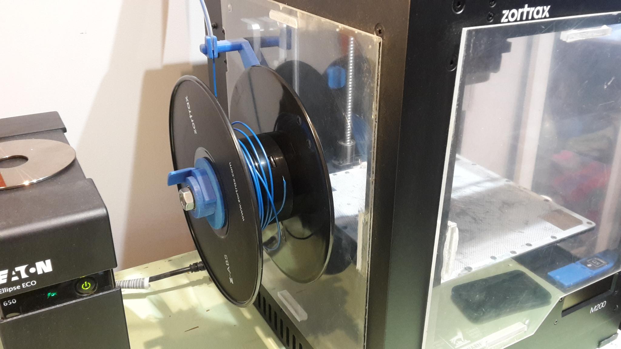

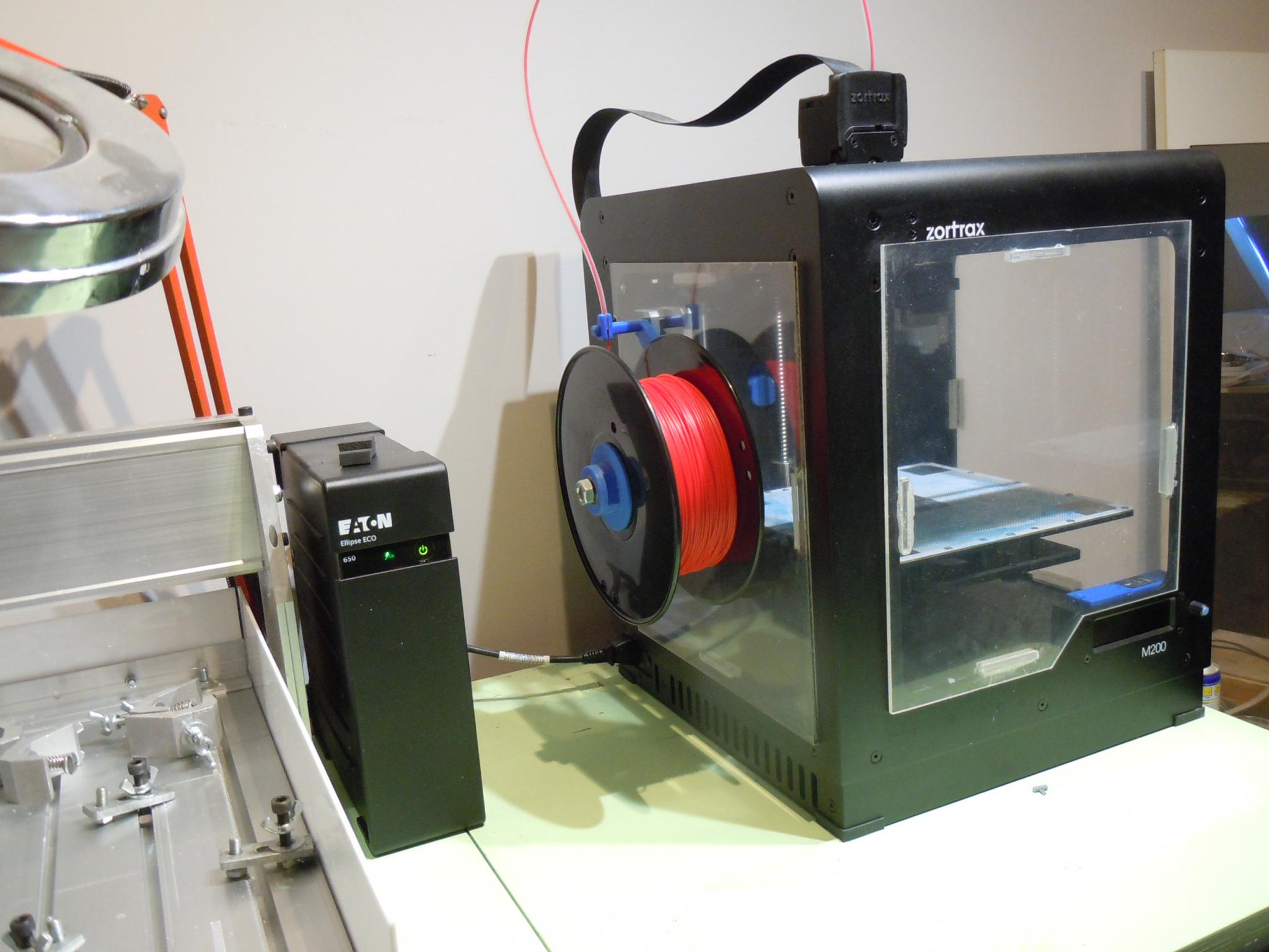

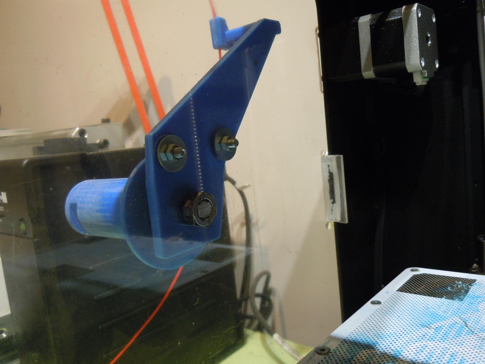

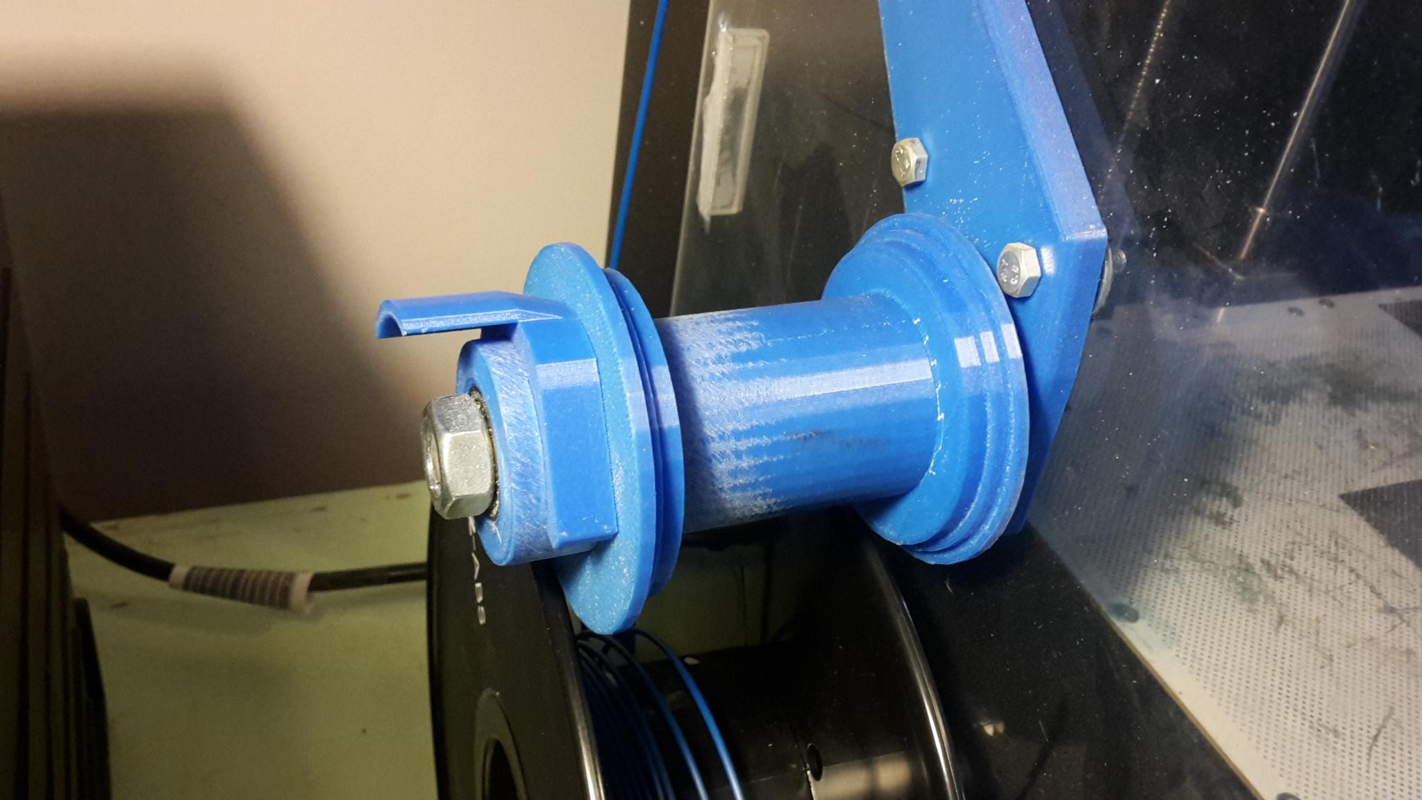

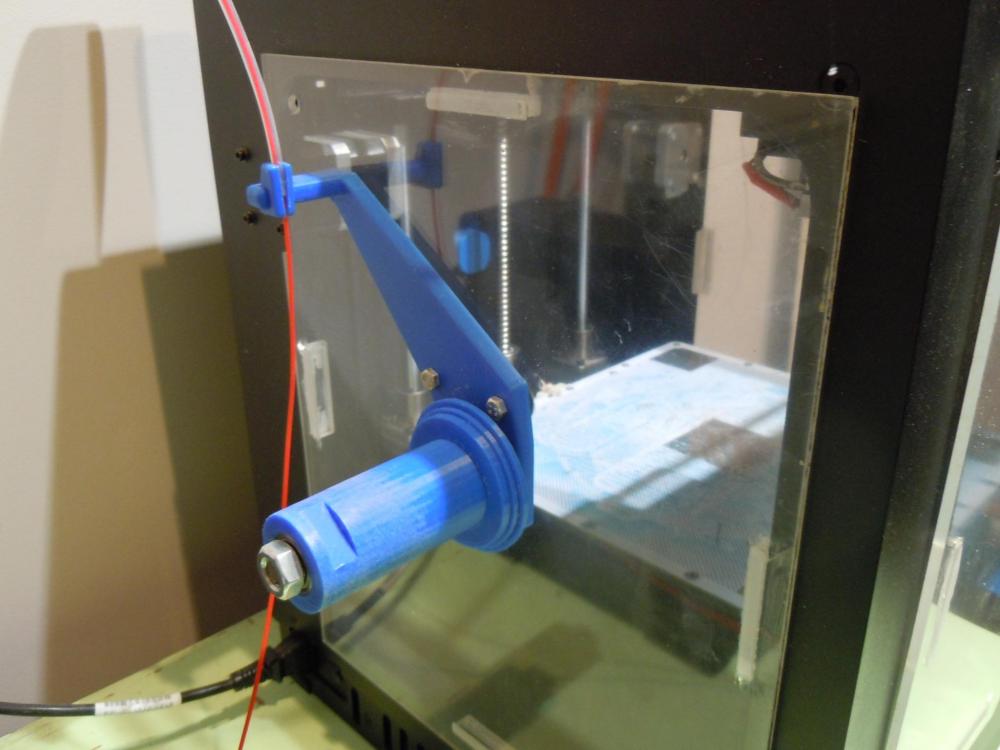

Bonjour à tous,
N'étant pas satisfait du fonctionnement plutôt rugueux du support de bobine ainsi que de sa position mal aisée pour les changements, je me suis mis en quête de réaliser un distributeur au fonctionnement plus linéaire (grâce aux deux roulements) et plus fonctionnel en le déplaçant sur la partie gauche du caisson sur une des vitres en plexiglass que j'ai confectionné pour contenir la chaleur à l'intérieur.
La bobine ne se vide plus par petits à coups plastique contre plastique comme au paravent mais de façon très linéaire tout en n'ayant pas tendance à se dérouler sans retenue. De ce fait la molette crantée de la tête produit moins d'efforts pour tirer le filament.
Matériau (Z-ABS) Précision (0.19), Remplissage (Medium)
