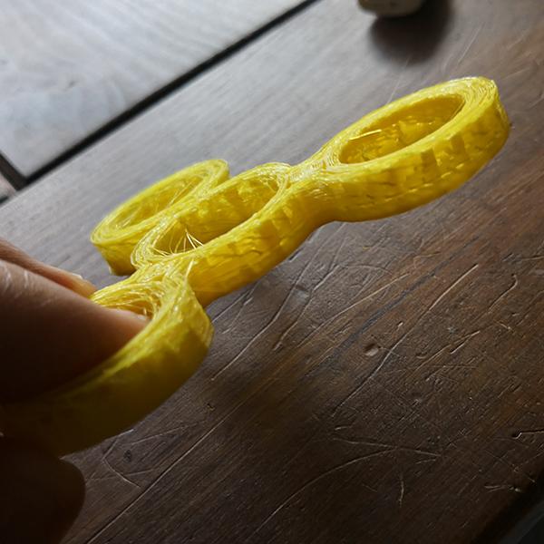

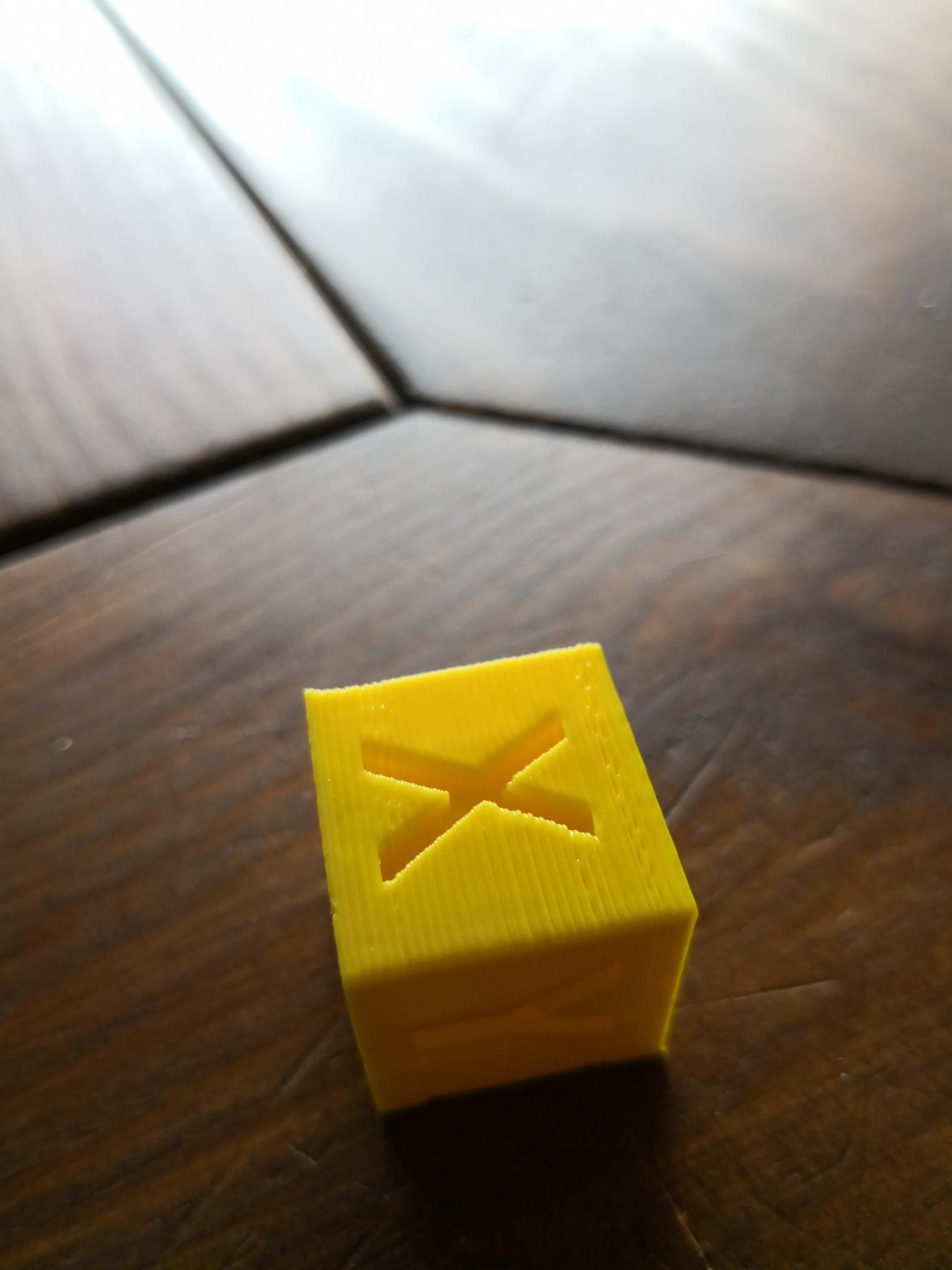

Jai fait plusieurs impressions, au début ça allait (VOIR PJ)

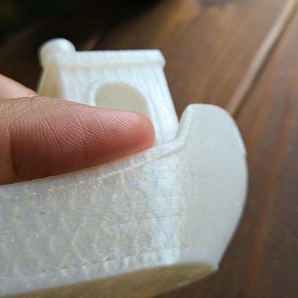

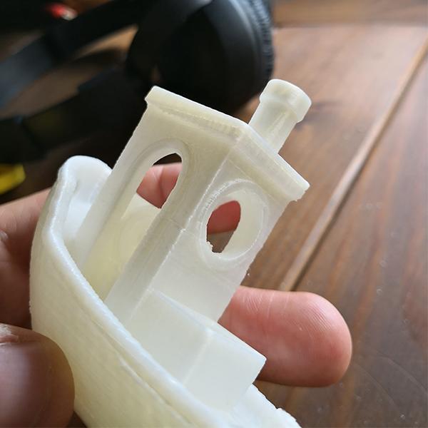

j'ai fait un Benchy plutot simpa en infill 20% et 0.2 en hauteur de couche.

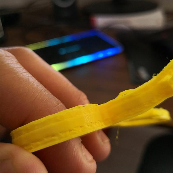

Mais j'avais un peu de sous extrusion, j'ai essayé de corrigé ça avec du nouveau PLA, nouvelle buse et en jouant avec les fameuse roulettes, et depuis c'est de pire en pire.
(voir les mauvais print en photos)
le PLA a les marques de la roue dentée du feeder, j'ai changé le PTFE et l'adaptateur qui faisait une petite resistance quand je passais le PLA,
j'ai mis une buse neuve, purgé, recallé le plateau... Bref,
je suis un peu perdu et désespéré, si quelqu'un pouvais me venir en aide ça serait vraiment TOP.

J'ai trouvé d'ou ça venait et si il y a en qui cherche on ne sais jamais.
Voici ce que j'ai fait:
- L'axe z était trop serré, j'ai dévissé très légérement les roulettes sans qu'il n'y ai de jeux et c'est bien mieux.
- J'ai re changer la buse
- bien poussé le PTFE jusqu'a la buse,
- et j'ai poussé au max le ressort du feeder qui été très légérement écrasé.
Depuis j'imprime à 60mm/s en 0.2 avec de très bon résultats et j'en suis content.
