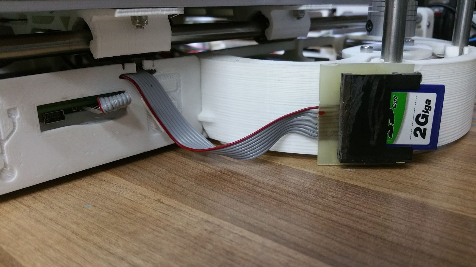

snoppy Posté(e) Janvier 3, 2016 Posté(e) Janvier 3, 2016 salut moi aussi c'est pénible cette microSD à enfilé (avec mes doigt de bucheron !!) c'est pourquoi je suis en train de déporté le lecteur et de le transformé en lecteur SD normale. Claude

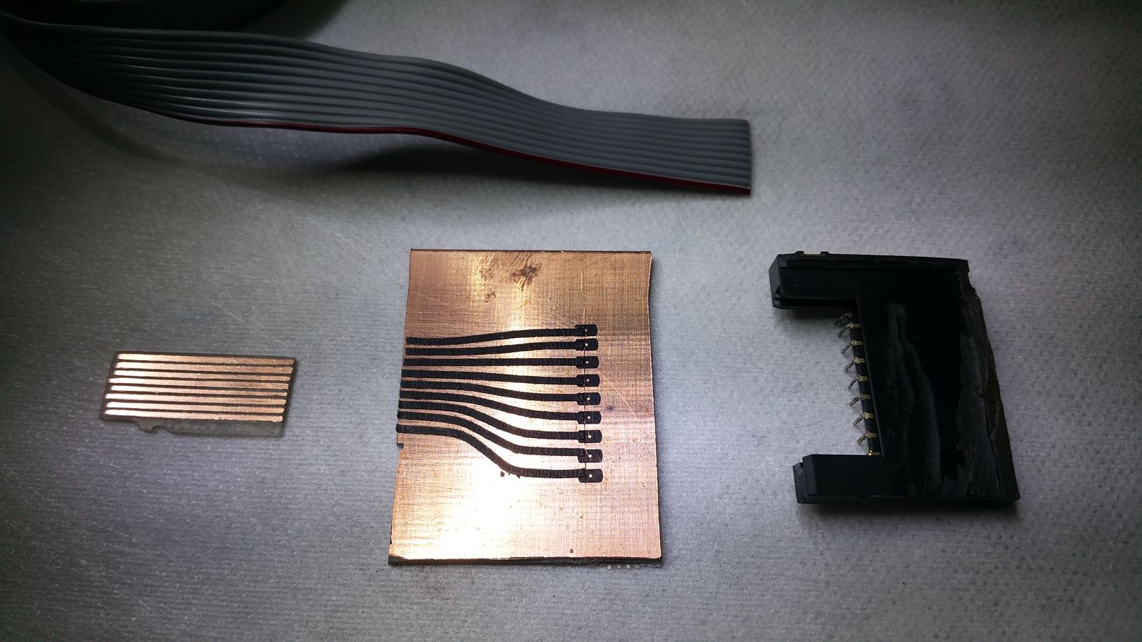

snoppy Posté(e) Janvier 4, 2016 Posté(e) Janvier 4, 2016 voila j ai déporté et transformé la MicroSD en SD . les photos sont la. he bien c'est vachement plus pratique et il y a beaucoup moins de risque pour le lecteur et aussi pour la microSD !!! pour la transformation de la microSD en SD normale je suis aller sur wiki SDcard il y a tous les info apres c'est de la soudure. Claude 1
biostrike Posté(e) Janvier 4, 2016 Posté(e) Janvier 4, 2016 Pour info, pour les non bricoleur ça se vend aussi tout fait 3
lecagnois Posté(e) Janvier 5, 2016 Posté(e) Janvier 5, 2016 sympa cette rallonge as tu le lien merci 1
zelflame33 Posté(e) Janvier 30, 2016 Posté(e) Janvier 30, 2016 (modifié) Pourrait-tu nous donner le lien snoppy stp ? Modifié (le) Janvier 30, 2016 par zelflame33
Corsair09 Posté(e) Janvier 30, 2016 Posté(e) Janvier 30, 2016 Trop cher! J'ai pris ça, c'est impec http://www.ebay.fr/itm/SD-pour-carte-MicroSD-adaptateur-prolongateur-rallonges-SDHC-Compatible-GPS-TV-/271614194803?rmvSB=true 1
TiBoard Posté(e) Janvier 30, 2016 Posté(e) Janvier 30, 2016 Ici aussi : http://fr.aliexpress.com/item/66cm-SD-to-Micro-SD-Card-Adapter-Extension-Sdhc-micro-Sd-TF-Card-Reader-Extension-Cable/32565631547.html?spm=2114.30011508.3.18.T4NPak&ws_ab_test=searchweb201556_2,searchweb201644_2_505_506_503_504_301_502_10001_10002_10016_10005_10006_10003_10004,searchweb201560_3,searchweb1451318400_-1,searchweb1451318411_6450&btsid=79b3ea98-8271-4c95-93eb-57fd274d42c2 1
snoppy Posté(e) Janvier 31, 2016 Posté(e) Janvier 31, 2016 salut Avec de la récupe !! Le lecteur sd il vient d'une ancienne imprimante ,la nappe c'est de l'ide et du simple circuit imprimer . Un peu de patience et une bonne loupe . Pour les branchement c est sur wiki . Et franchement ça change la vie , et plus peur de cassé le lecteur micro SD. Claude 1
