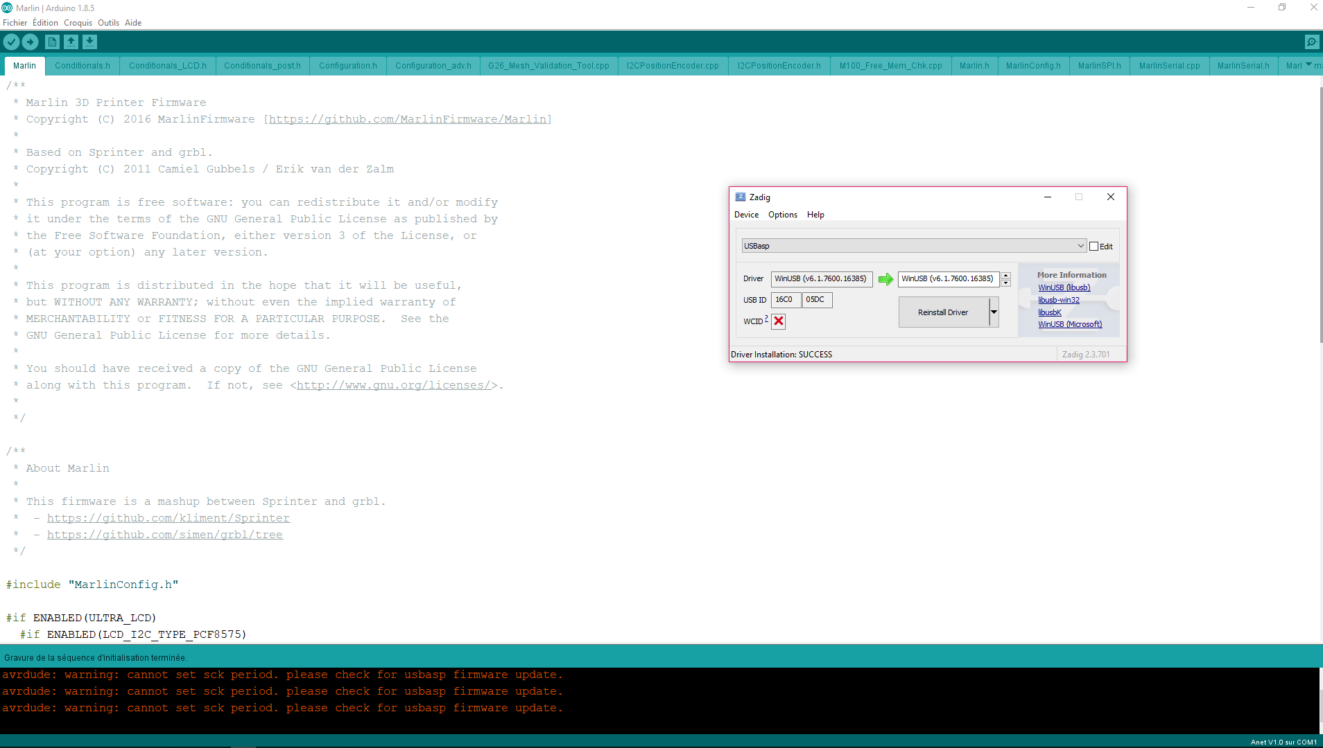

Ptitloup Posté(e) Juillet 9, 2018 Posté(e) Juillet 9, 2018 (modifié) Bonjour à toutes et à tous, Après pas mal de galères et très aidé/épaulé par Maeke, j'ai un problème de flashage du bootloader. en effet, il y a une erreur lors du process, voir en photo jointe. Quelqu'un aurait une idée en sachant que même si je suis fan, je suis newbee et que les mots trop complexes me font hérisser le poil (oui j'en ai qu'un et il est mal placé) Merci d'avance pour votre aide ++ Chris Modifié (le) Juillet 9, 2018 par Ptitloup
mikebzh44 Posté(e) Juillet 9, 2018 Posté(e) Juillet 9, 2018 Et tu peux pas flasher directement avec l'imprimante connectée en USB sur le PC ? Car là, on dirait que tu passes par un boitier intermédiaire USBASP, c'est le cas ? Tu as les bonnes vitesses de communication de paramétré sur le port COM ?
Ptitloup Posté(e) Juillet 9, 2018 Auteur Posté(e) Juillet 9, 2018 il y a 25 minutes, mikebzh44 a dit : Et tu peux pas flasher directement avec l'imprimante connectée en USB sur le PC ? Je sais pas, j'ai fais comme on m'a dit de faire et j'ai commandé l'usbasp pour se faire Car là, on dirait que tu passes par un boitier intermédiaire USBASP, c'est le cas ? oui Tu as les bonnes vitesses de communication de paramétré sur le port COM ? Je dois vérifier, ça se trouve où?
mikebzh44 Posté(e) Juillet 9, 2018 Posté(e) Juillet 9, 2018 (modifié) Dans Windows et dans l'IDE Arduino, je pense, il faut mettre à 115200 bauds il me semble. Pour Windows, une recherche Google doit te dire comment le faire selon ta version de Windows. As-tu essayé de flasher avec la carte mère de l'imprimante (imprimante éteinte) branchée en USB sur le PC ? Ce message et le suivant : Modifié (le) Juillet 9, 2018 par mikebzh44
