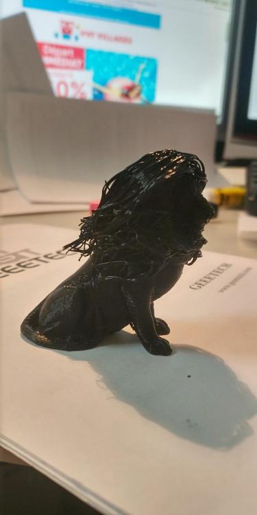

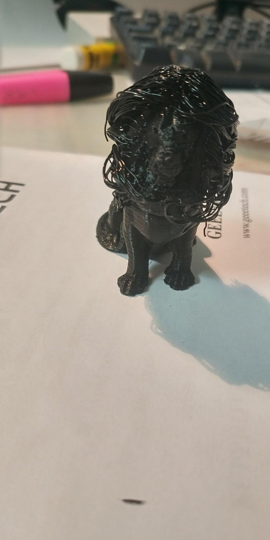

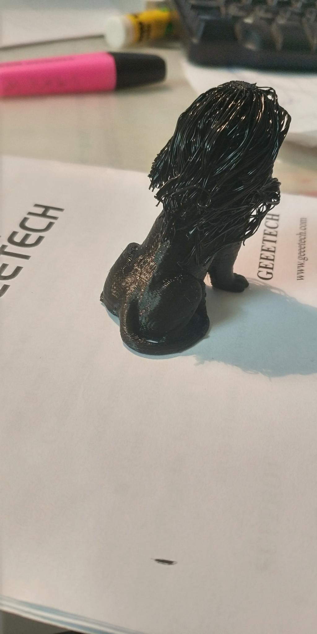

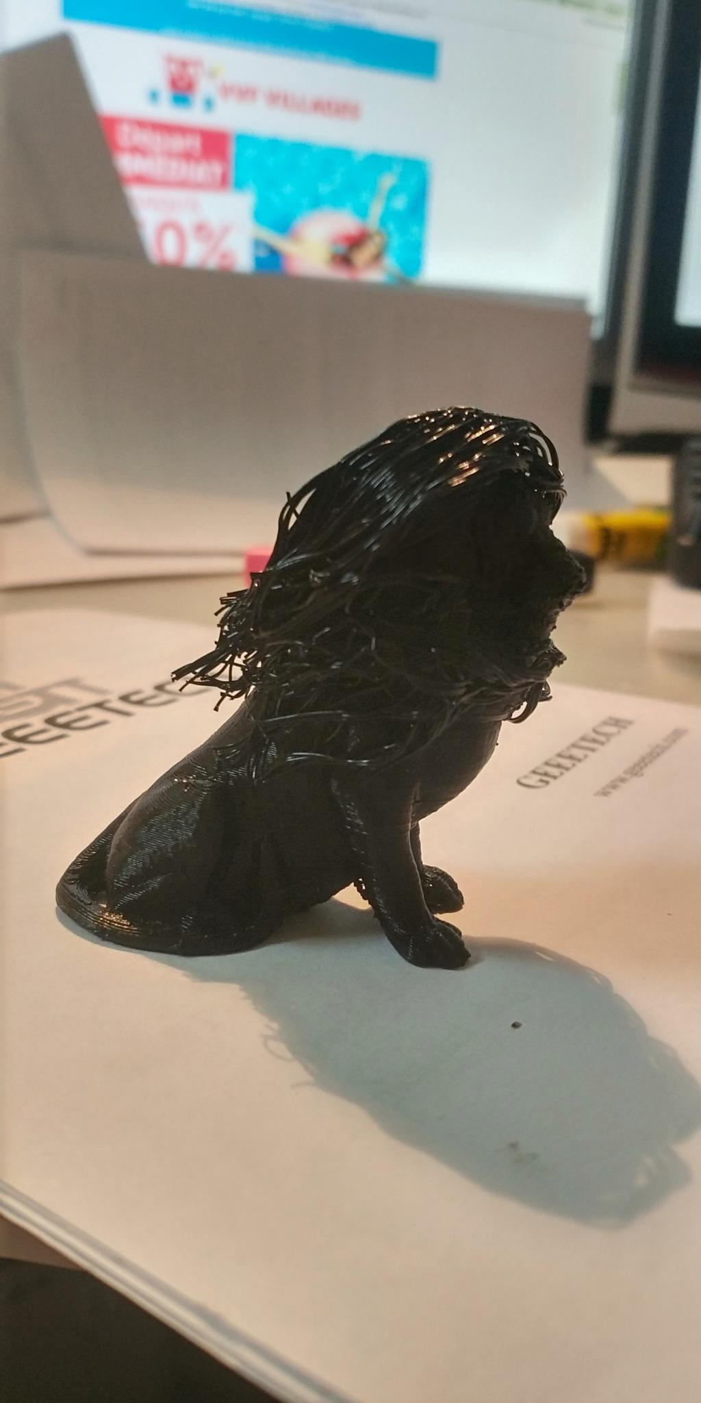

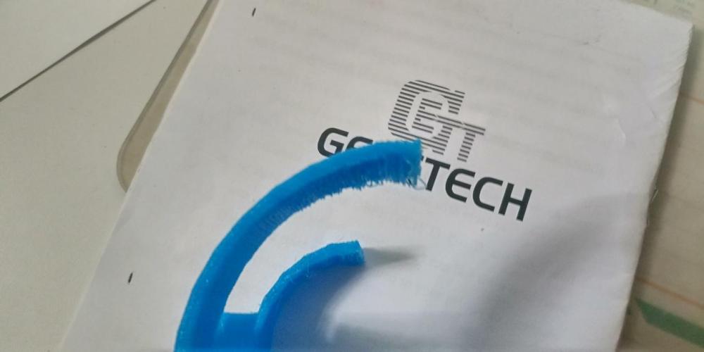

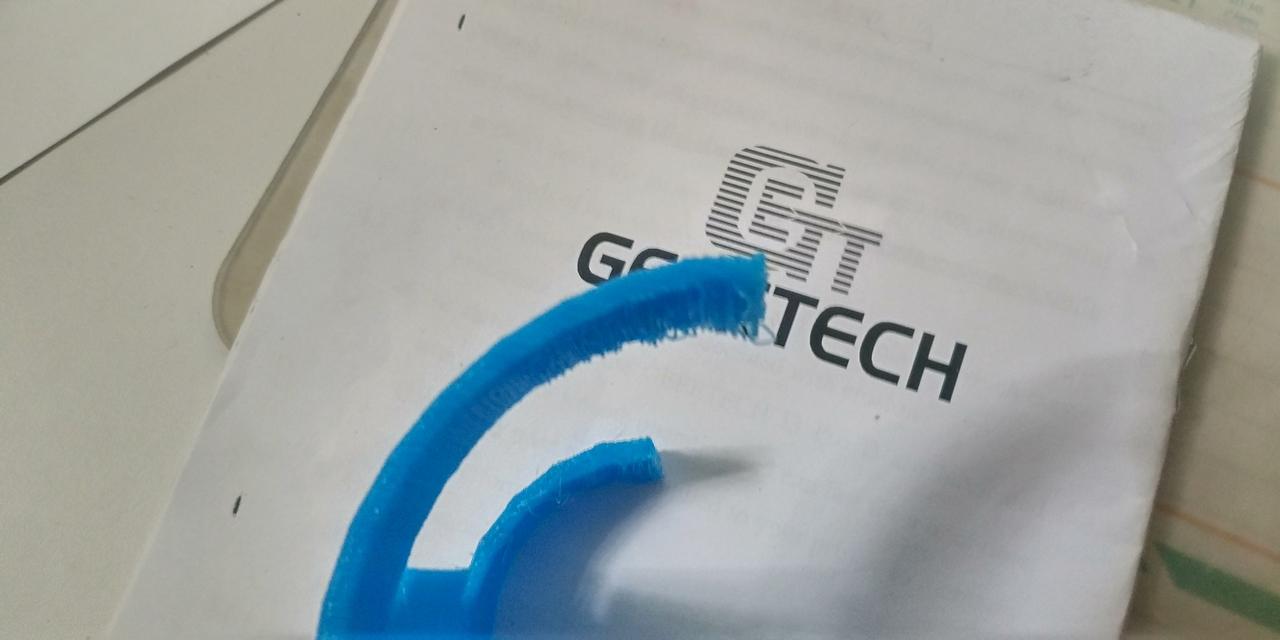

de retour dans le monde de l'impression aprés plus de15 mois d'arret, j'ai relancé ma pro c hier et je suis bluffé: aprés avoir simplement changé la buse(sale surement) je suis reparti sur des impressions sympa.

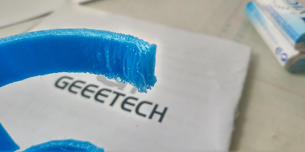

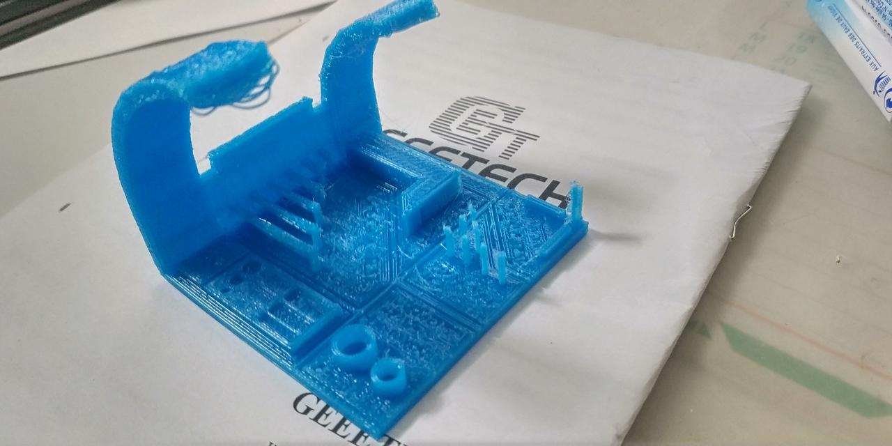

J'ai fait un test, mais je ne sais pas trop quel réglage je peux faire pour éviter ce problème: les fils a partir de 70° pendouillent!!
je suis en tout origine sauf ventilateur de refroidissement  soufflant sur l'impression !! fil 1.75 a 205° plateau a 60°
couche 0.3mm
vitesse retractation manuelle 30mm/s
repetier 2.1.2 tranché avec slic3r 1.3.1dev
je trouve quand meme que le résultat est pas mal
mais je dois faire une piece de 17x17 soit 15h d'impression et je ne voudrais pas planter au milieu
de plus, est ce que je dois mettre à jour l'imprimante sachant que je ne sais meme plus où voir le n° de version du firmware
merci

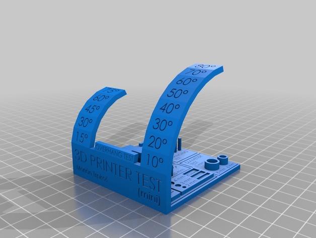

Peux tu nous mettre le lien du stl, pour savoir ce qui est dit dans la doc?
Sinon je pencherai pour un test qui détermine à quel angle maxi tu peux aller sans support, donc normal.

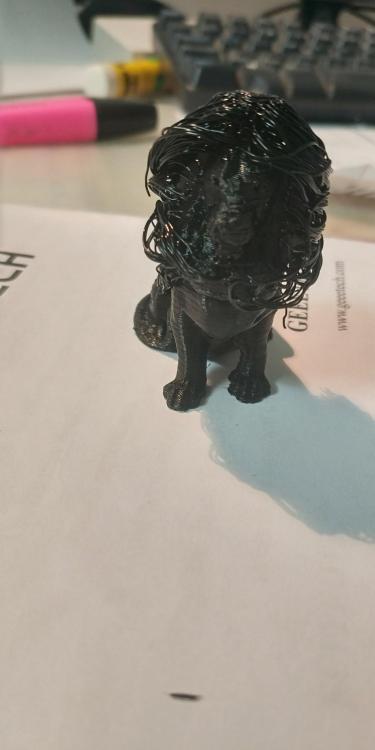

alors là c'est bizarre, je ne vois pas très bien tu pourrais montrer l'original, on dirait un lion avec une crinière.
Tu imprimes à quelle vitesse?
Envoie ton stl.

le premier STL c'est effectivement un test pour savoir quel est l'angle maxi, jusqu'à 60° c'est propre et c'est déjà très bien
pour le lion c'est normal c'est le model qui est comme ça...
merci
oui c'est un lion puis tu chauffe les fils qui sont imprimé et cela te donne la criniere
c'est mon gamin qui voulait tester
