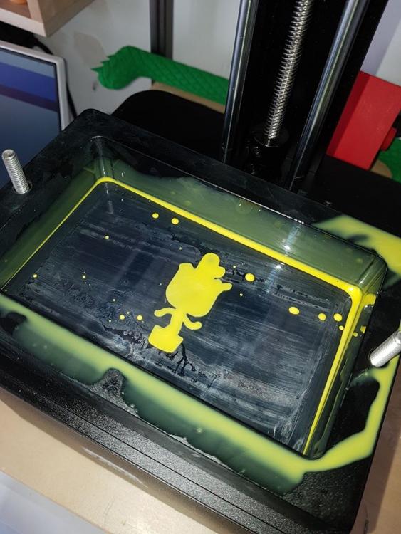

Salut tout le monde, je vien de rentré en posséssion d'une Duplicator 7. Apres instalation et mise en place de la machine, je test 3 impressions qui finisse tous avec le même résultat : L'impression (la 1er couche tout au moins ^^) reste collé au film d'impression mais pas au plateau. seriez vous me dire comment résoudre ce soucis ?

Il faut refaire ton niveau, ton plateau est pas correctement placé ^^
Ps: si tu es sur a 110% que ton niveau est parfais, augmente la durée d'exposition des premières couches de 10-20s 🙂
