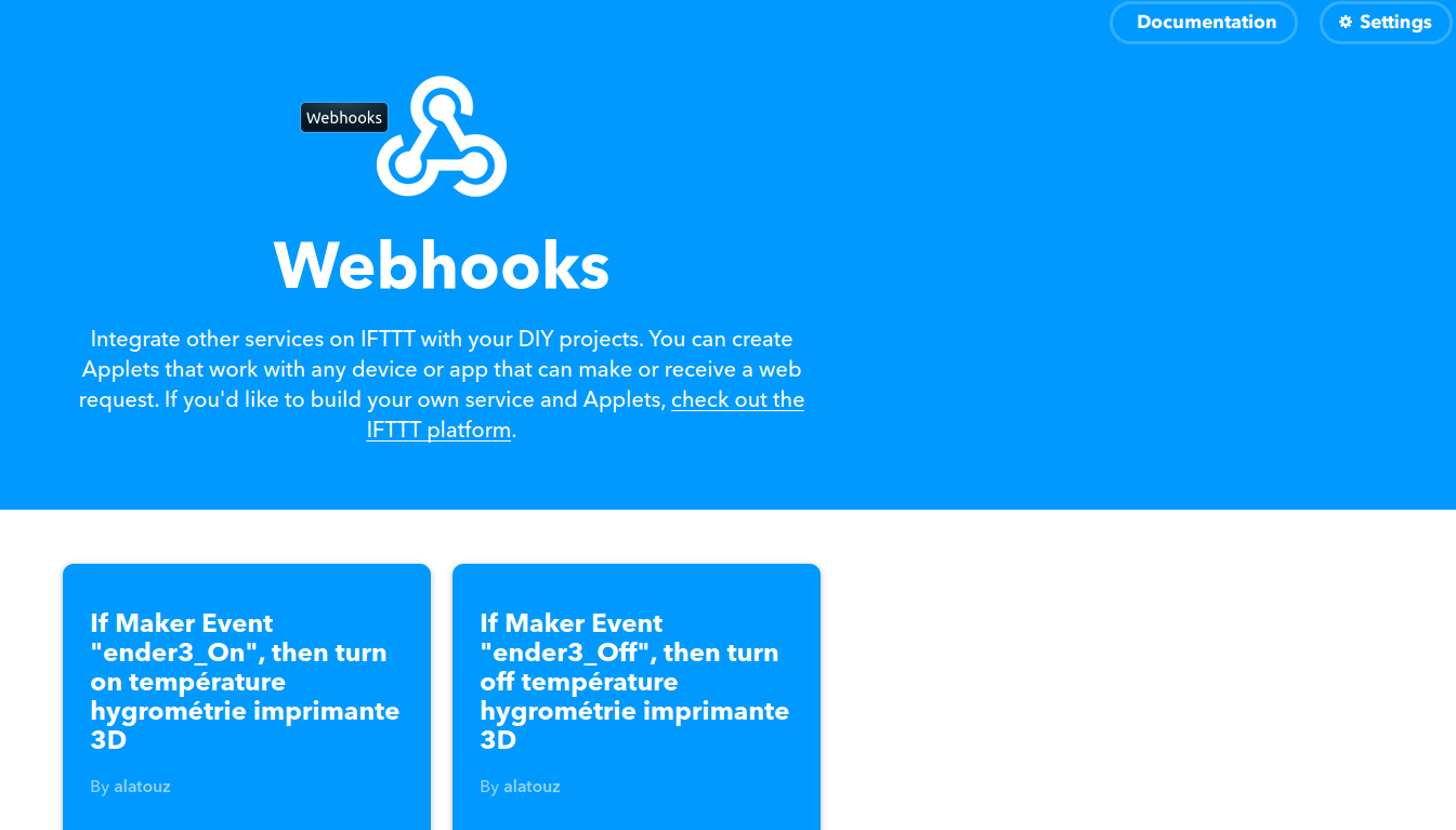

Bonjour.
Voici un petit tuto pour allumer / éteindre à distance son imprimante à pas cher :
https://www.dropbox.com/s/vklbxtrb0i8gick/ESPeasy.pdf?dl=0
Je le partage en PDF via mon Dropbox car je pourrai l'enrichir selon vos remarques bien plus facilement qu'un post ici qui ne sera plus éditable quelques heures après son écriture.
Je n'utilise pas personnellement cette solution pour piloter l'allumage / extinction de mon imprimante car j'a pris une prise connectée Xiaomi qui m
