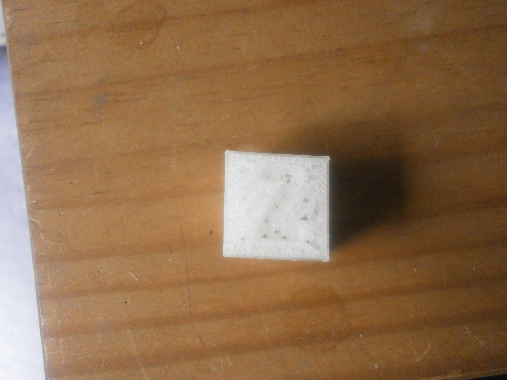

c'est une µdelta reworks programme repetier dédier , trancheur CURA , et en reglage eeprom micro logiciel firmware
voila j'imprime le fameux cube de calibration 20x20x20 mais resultat impression bonne mais pas les bonnes taille 20.90x21x20
et il est deformer en diagonale 28.1 et 29.2
en premier je regarderait la tension des couroix,
le glissement des palier;
et le serrement des billettes '"le petit truc en metal".
bonjour
désolé pour le retard  oui j'ai déjà vérifier les courroies ,les paliers aussi pour ce qui est des biellettes l'imprimante est encore garanti
alors j'ai appelé le service après vente et il m'ont dit de leur renvoyer a cause qu'il ont deja eu des problèmes dessus donc il vont m'en renvoyer d'autre
a voir si cela vient de ca .
deja merci pour ta reponse je tiendrai au courant

alors apres appel au sav je leur ai renvoyer les 6 bielettes et il m'on en renvoyer d'autre et apres quelque reglage c'est rentré dans l'ordre
