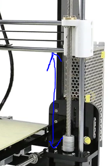

Je viens de mesure l’écart entre le bâti et mon axe des X de chaque côté et je constate un écart de 2 même. Est-ce que quelqu’un pourrait m’expliquer comment régler la hauteur d’un des côtés sur la tige filetée ?

Bonsoir @ABOXOBA. Quel modèle d'imprimante as-tu ? Je suppose que tu parles du réglage de ton axe des X par rapport à l'axe Z ? Si j'ai bien compris ton souci, tu as mesuré l'écart entre le bâtit et le haut ou le bas d'une tige de guidage de l'axe des X au niveau des tiges de guidage de l'axe Z ? Donc ceci :
Dans ce cas, rien de plus simple : il te suffit de faire tourner manuellement l'une des tiges filetés (aides toi de l'accouplement gris pour avoir une meilleure préhension) d'un des deux côtés pour faire bouger le chariot de ce côté....jusqu'à obtenir le bon réglage.
Il faut bien entendu faire la manipulation imprimante hors tension ! Il n'y a à ma connaissance pas de risque à faire la manipulation en laissant le moteur connecté à la carte électronique (le courant induit restera très faible en faisant tourner le moteur à l'envers, lequel se comportera comme une génératrice), tu verra peut-être l'écran s'illuminer très brièvement mais sans conséquence néfastes sur le matériel. Si tu as un doute tu peux aussi procéder à cette manipulation en débranchant tout simplement le moteur de la carte.

C'est sur CR-10S.
Pendant la manœuvre faut il bloquer l'autre tige filetée ?
Merci
Alors la CR10S, je la visualise mal. Néanmoins si c'est comme sur ma Anet A8, non, pas besoin de bloquer la tige du second axe de guidage des Z, elles sont indépendantes et c'est des filetages irréversibles : en exerçant une pression sur le chariot tu ne peux pas faire bouger la vis. Seule un effort sur la vis peut faire bouger le chariot.

Vérifiez le parallélisme de l’axe X en mesurant avec votre pied à coulisse la distance entre la structure basse de l’imprimante et l’axe X (l’axe avec la tête d’impression) des deux côtés et ajustez en tournant la vis sans fin pour récupérer la hauteur d’un côté ou de l’autre.
Ça vient de ce site : http://www.cr10.fr/reglages/
