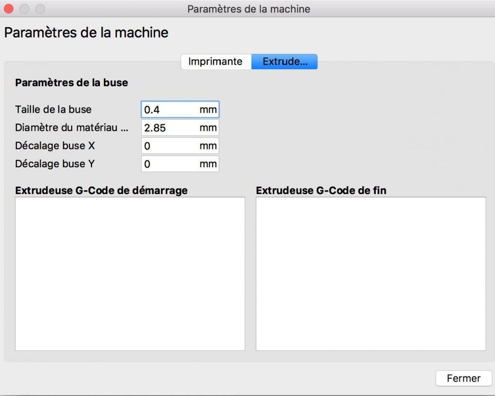

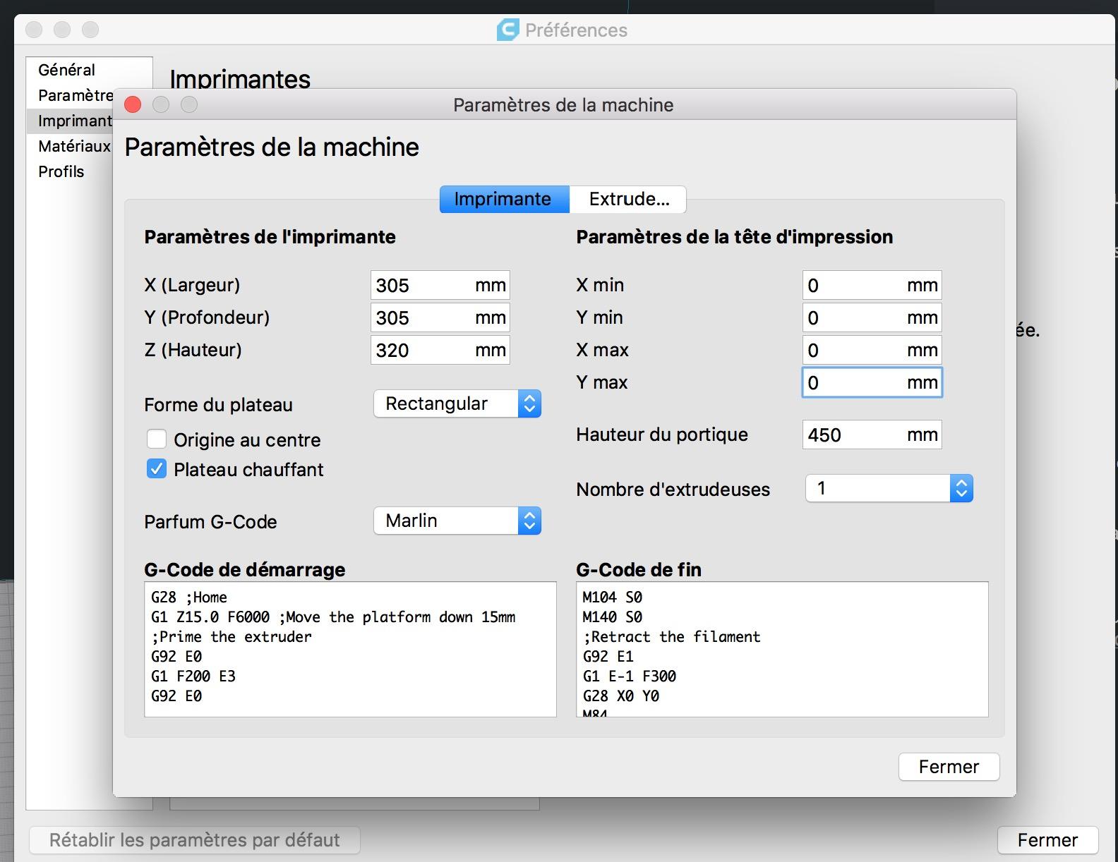

Bonjour je viens d'acheter un A5 et petit problème :
Tous est bien installé, levelé, température etc etc toussa toussa... MAIS à la sortie de la buse, seul un gros pâté se forme et rien sur le plateau chauffant ?
Je ne sais pas d'ou vient le problème... Alors je vais le faire analytique : commençons par le début est ce que le code est les paramètre d'impression dans Cura vous semble correct ?
merci de vos retour
2019385600_Capturedcran2018-08-0811_34_50.thumb.jpg.b3af604f710b17b943a416461235da78.jpg877205250_Capturedcran2018-08-0811_34_40.thumb.jpg.cb63660813168eba7b6ee1cdb5d0cfce.jpg
Ne connaissant pas cette imprimante, je me demande quel est le diamètre de ton filament: si c'est du 1,75 mm alors tes paramètres sont incorrects (2.85 mm).

est ce la buse d’orgine? En 0,4mm?
quel type de fil essayes tu? Quelle température d’extrusion? Quelle vitesse d’impression (mm/s)?

Alors réponse une Oui c'est la buse d'origine celle qui était montée dessus j'en ai une seconde dans un sachet plastique mais rien n'est indiqué sur sa taille

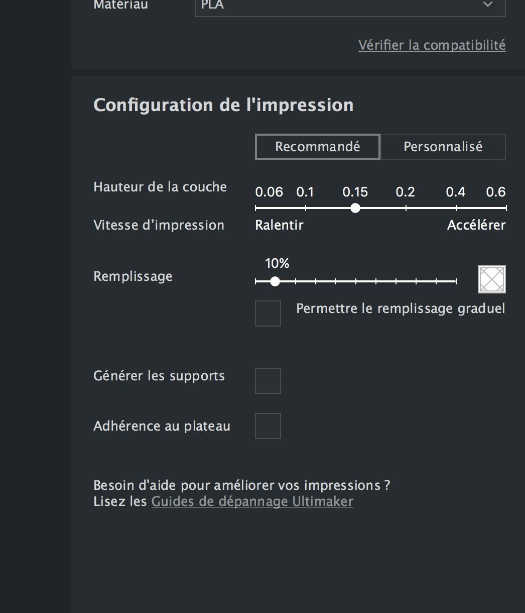

alors j'utilise du PLA, je chausse le plateau à 65, et le fil à 202 pour la vitesse d'impression voir le graphique ci dessous.
Je dois te préciser que je suis sous Mac donc j'utilise Ultimaker Cura

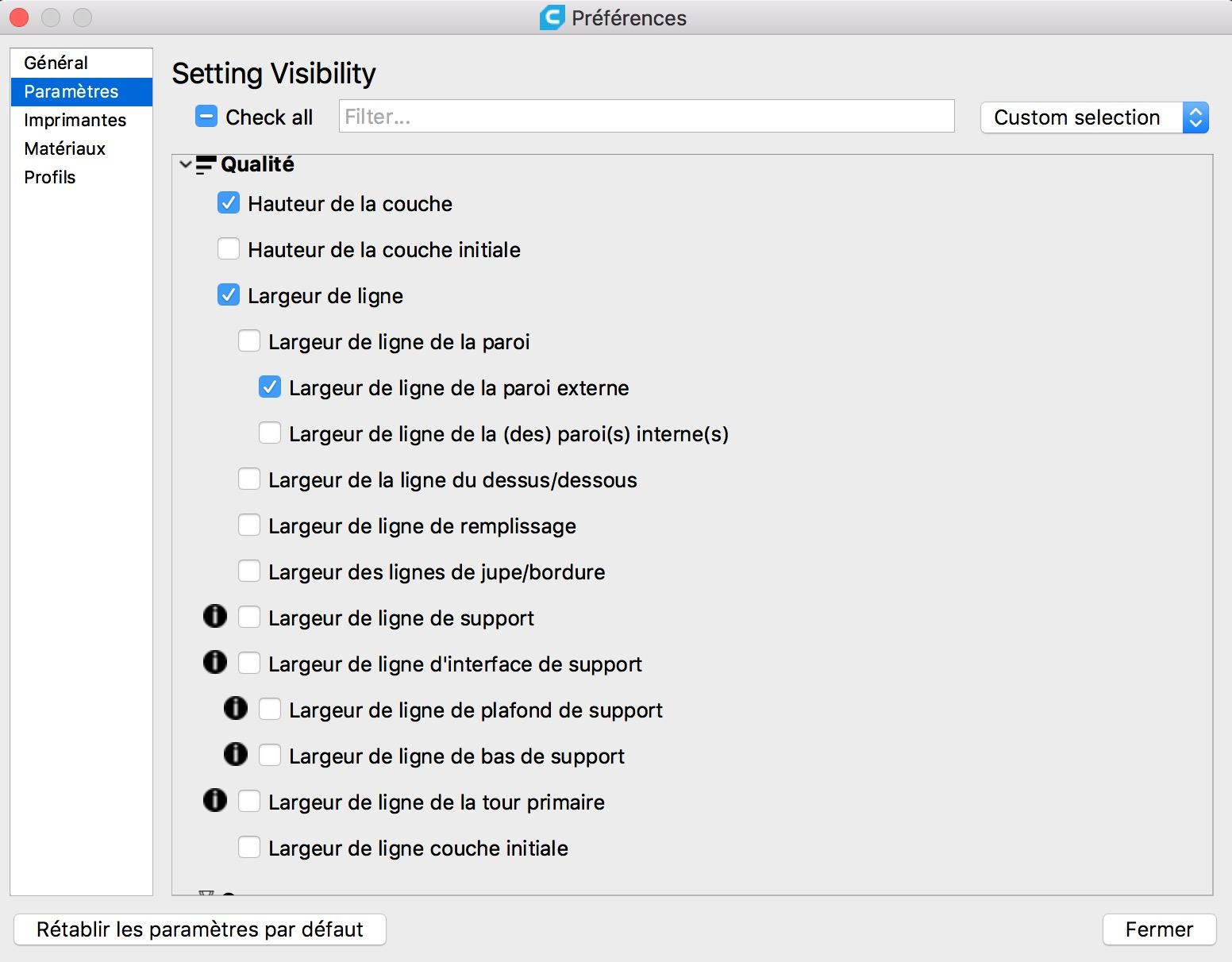

sinon y'a plein de réglage dans le paramètre et je dois t'avouer que je pige que dalle à ceux là par exemple :

pour les paramètres il y en a en une infinité mais faut y aller petit à petit... 95% des gens n’utilise que 10% des paramètres disponibles je pense. Commence par ceux de base, qui te permettront d’apprendre et après commence à rajouter des options... mais seulement quand tu maîtrises les premiers sinon c’est un joyeux bordel.
D’un point de vu général, si le fil fait un pâté sur ta buse c’est qu’il trouve ta buse plus attirante que ton plateau 😉 En premier instinct je dirait que ça vient soit d’une distance trop importante de la buse avec le plateau soit d’une température d’extrusion mal adaptée.
C’est un des 2 problèmes de cette machine à mes yeux, le plateau est penible à régler. Mais une fois le coup pris c’est rapide. Essaye de refaire un réglage rigoureux, en passant les 4 points de réglage plusieurs fois. La feuille de plastique doit légèrement frotter, et bien sûr commence en faisant un réglage à froid. Ceci fait essaye une petite impression et si ça refait la même chose essaye de faire une photo
