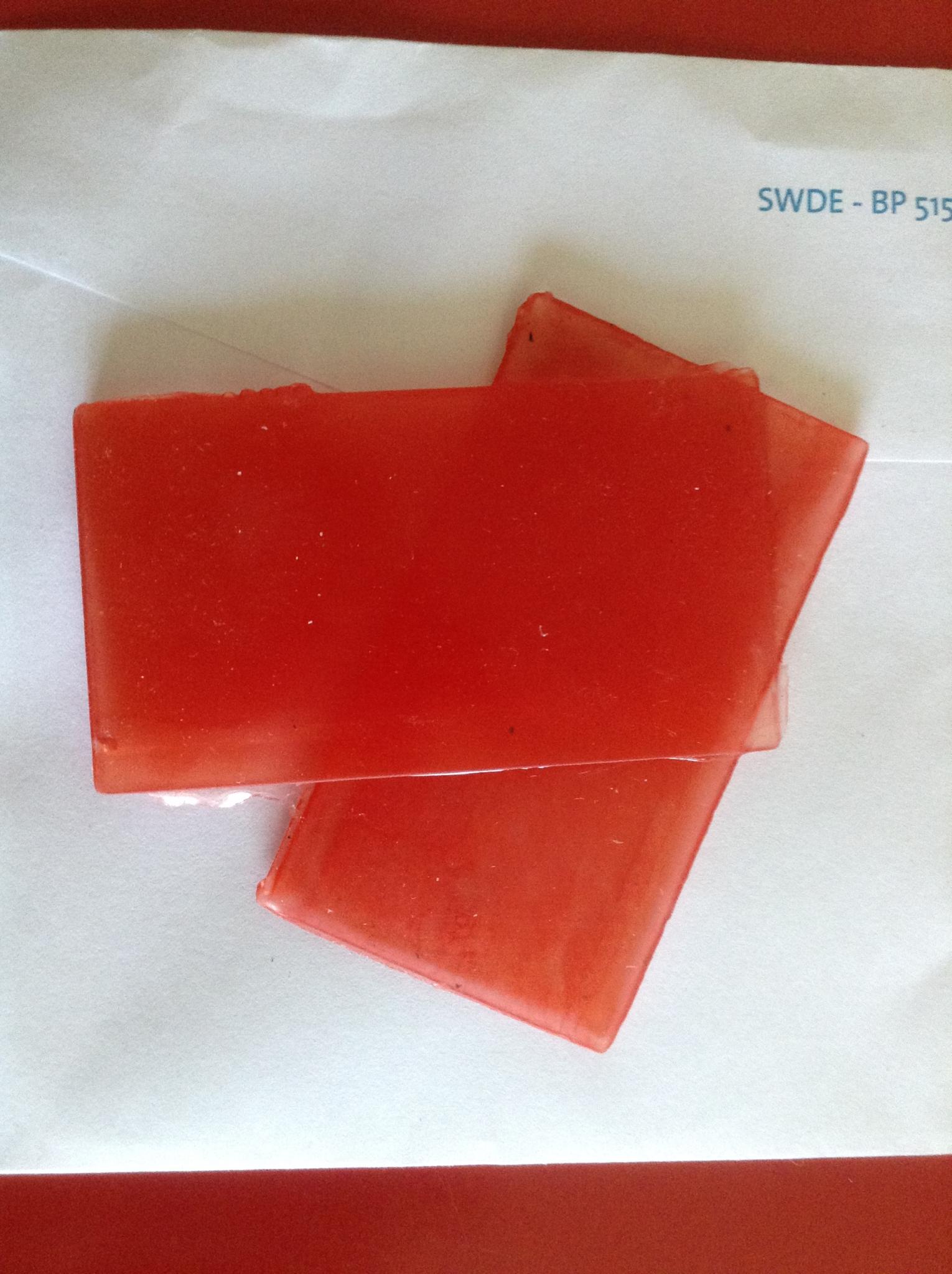

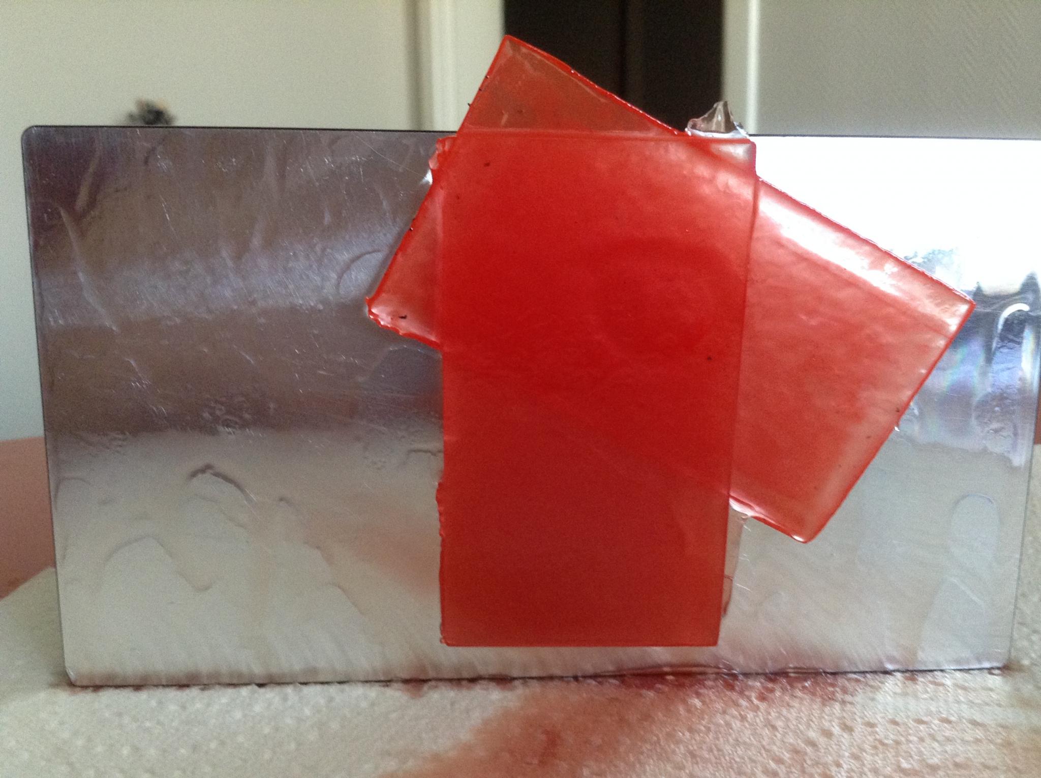

Bonjour à tous, après une présentation sur ce forum hier, je vous expose ma question. Ma Duplicator 7 a fonctionné parfaitement dès les premiers réglages mais a décidé brusquement après les 3 premières impressions de ne plus tenir compte de mes fichiers, je vous joins la photo de ses interprétations. Bien sûr, j'ai ré-installé le CreationWorkshop, modifié des paramètres et remis mon travail sur le métier mais cette machine n'en fait qu'à sa tête. Un problème de logiciel ou de matériel ( un élément se serait déplacé )? Ceci dit, au vu de l'investissement, c'est réellement un excellent choix. Comme d'autres sur ce forum, j'avais espéré beaucoup de chez OLO mais vous savez ce qu'il en est advenu.
Merci de votre aide éventuelle.
Est ce que tu peux être plus clair ??  Tu veux dire qu'elle n'imprime pas ce que tu lui demandes ???
Bonjour bdevis, c'est  exact, quelque soit le design que je slice, l'imprimante me sort obstinément des empilements semblables à ceux photographiés.

Je pense qu'il y a un soucis de réglage vis à vis de la diffusion...  Tu te sers d'un PC connecté ? tu as fais les essais pour valider l'écran (sens de rotation et n° de l'écran )?
Bonjour, Sympa de revenir sur ce post. Apparemment, je suis parvenu à régler ce problème cette fin de semaine. J'en étais réduit à n'obtenir qu'une plaque de la dimension du plateau mobile à chaque tentative. Le principal paramètre qui, je pense, a fait évoluer la situation c'est de lancer Cura au préalable puis de passer à CW, celui-ci se comportant comme un plug-in.
J'utilise la Wanhao grey standard et mes autres réglages ne me causent pas de souci.
