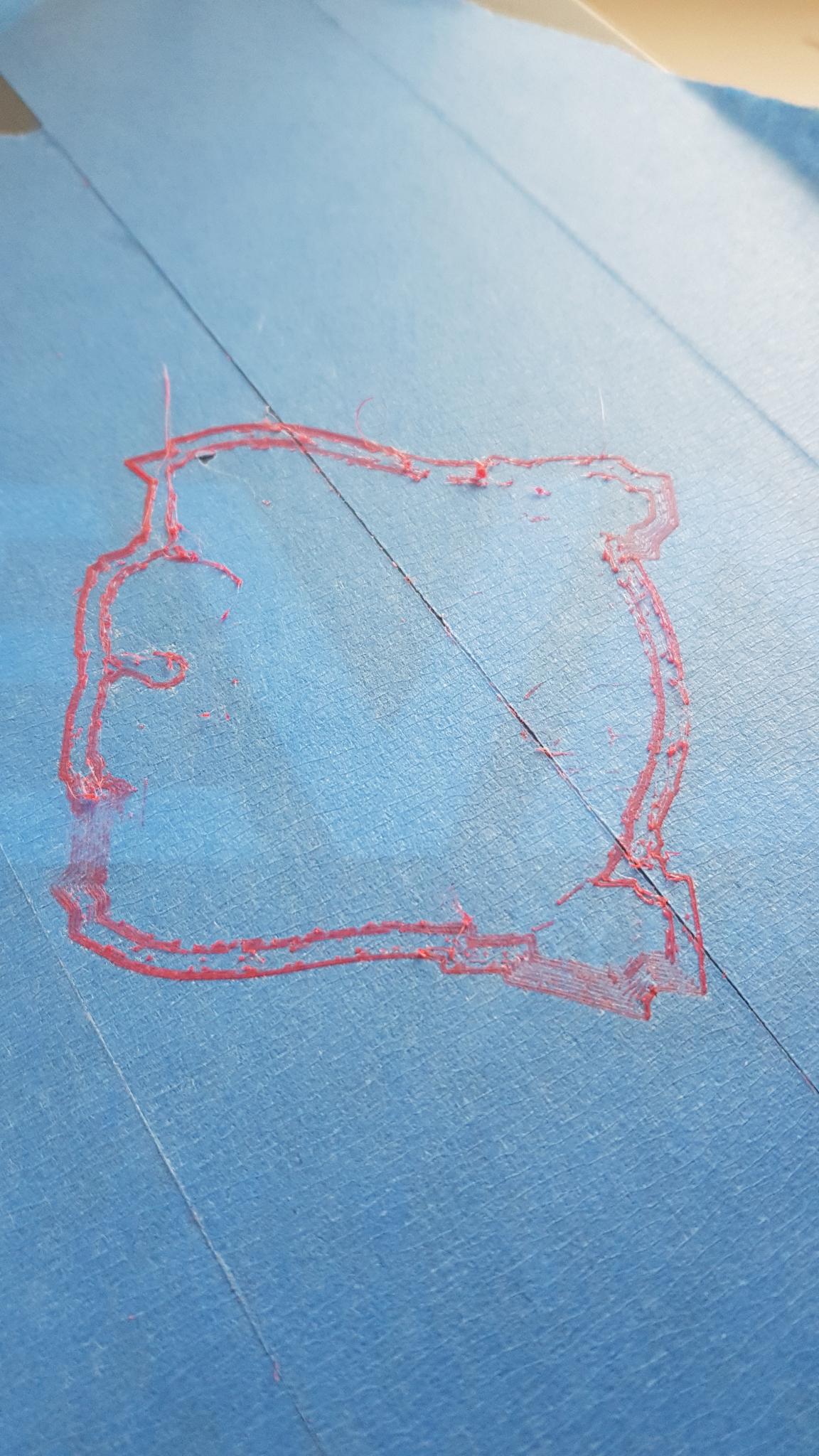

Bonjour, je m'arrache les cheveux de plus en plus avec ma Neva Magis SOS.
J'en suis à ma n°2 (Merci au SAV) et jenchaine encore les problèmes snif. Le dernier en date c'est le fil qui ne sort plus en cours d'impression...
J'ai déjà fait ce qu'il faut pour déboucher la buse, la nettoyer, changer la température, changer de fil... mais rien ne marche je pète un câble là.
Pourriez vous m'aider svp? Je ne m'en sort plus sniff 20180809_104125.thumb.jpg.2f47cc6eb0f740ecb73f20f7ea1a24a6.jpg

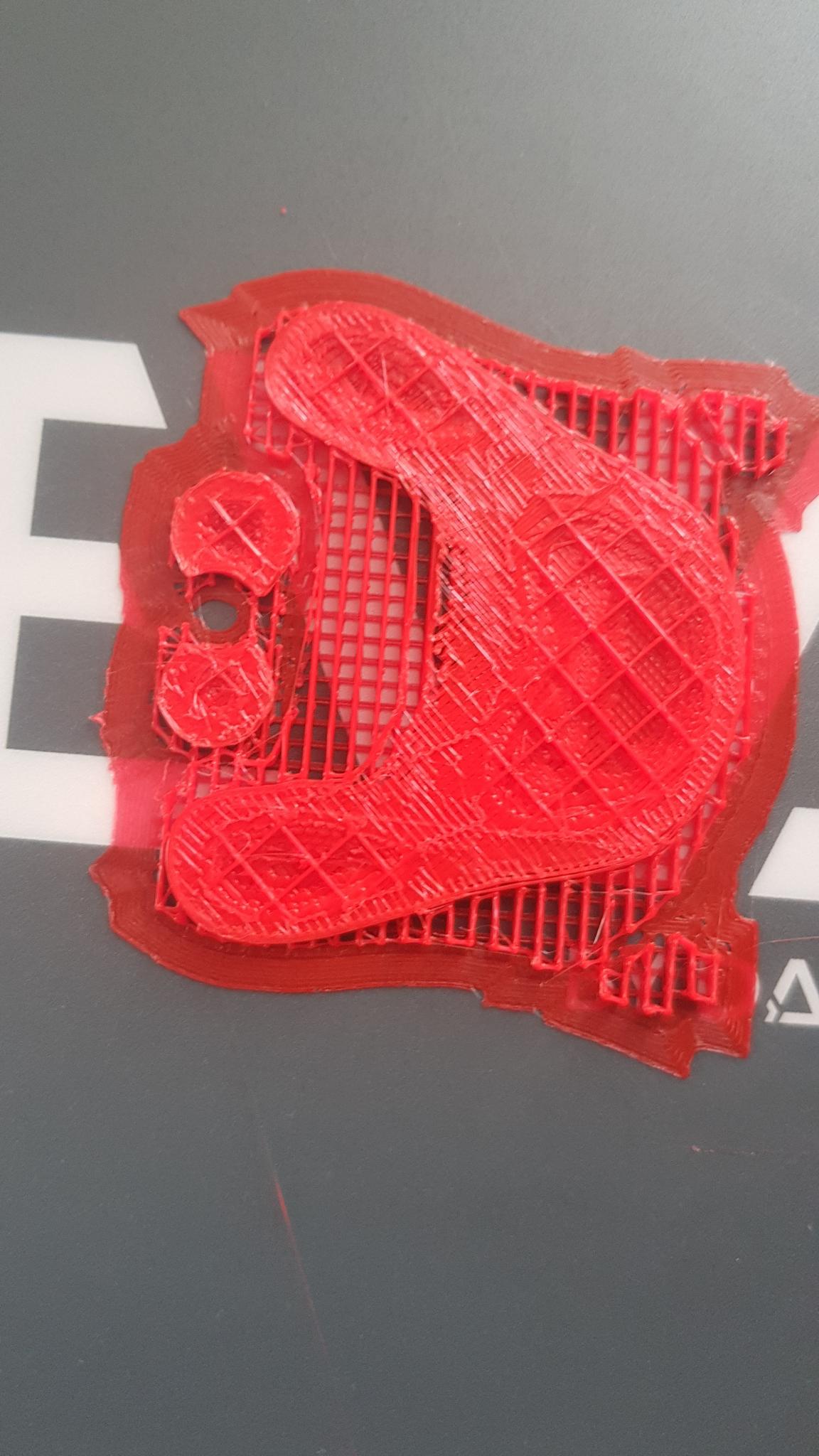

C'est assez récurent sur la neva (magis ou pas) le problème étant lié à une ventilation du haut de tête (cold end) assez particulière, essaye quand même de baisser le débit à 95% dans ton xml, ça évite la suralimentation de la tête en filament.
Amitié
Olivier

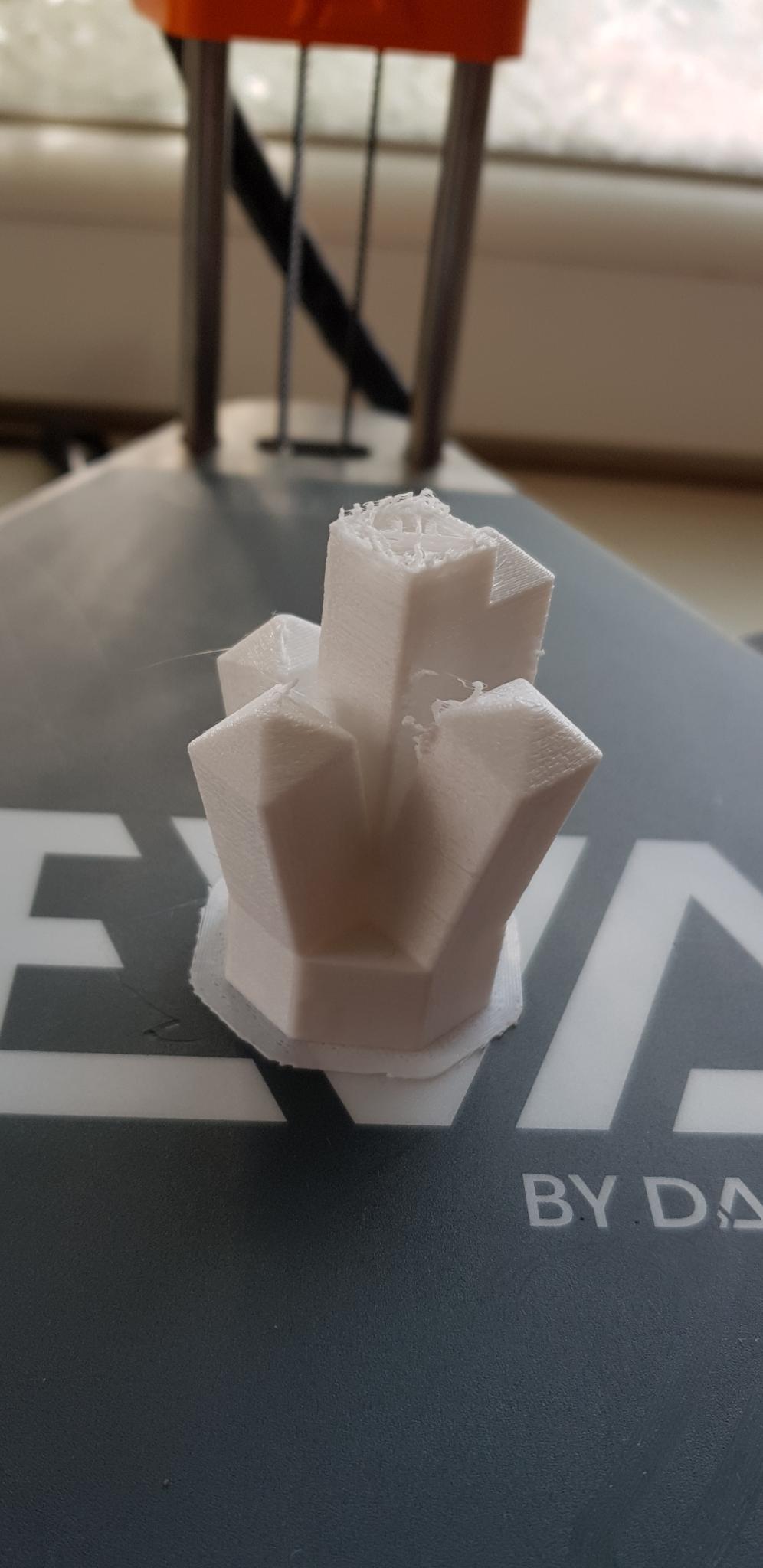

Ah super pour l'information car j'ai aussi le problème après avoir débouché 5 fois ma buse et ça commençais un peu à me titiller 🙂 Je test ça dès que possible !
Pour ma part j'ai essayé j'ai encore eu des soucis mais après avoir relancé 2 fois l'impression et augmenter la température à 220°C j'ai pu imprimer une pièce.
Demain je retest avec une pièce longue de 16h d'impression.

Bonjour, alors j'ai éssayé d'ouvrit le fichier xml de la neva magis avec l'invité de commande sauf qu'il me sort uniquement le code de l'endroit où il se trouve. En l'ouvrant avec le net, j'ai bien accés à ce que vous m'avez dit sauf que je ne peux rien changer. Comment faire svp?
je suis dans le même cas. imprimer une pièce est une vrai loterie.
que ce soit avec des fichiers téléchargés (le pied pour la dagoma) ou des fichiers créé (fusion360 ou sketchup)
j'ai essayer de passer sur Cura 4.3.1 mais l'accroche au plateau est encore plus hasardeuse.
j'ai hésiter à acheter simplify3d mais si c'est pour avoir le même résultat je préfère économiser 150$.
je vais essayer de réduire le flow en espérant que cela permette de résoudre mon problème.
pour le moment le seul moyen que je trouve pour réussir une impression c'est de mettre en pose l'impression toute les 15 à 30 minutes envions de pousser sur le fil que le filament sorte de l'extrudeur et de relancer l'impression.
ça me donne l'impression que ça marche et d'éviter que le fil ne sorte plus avant la fin.
peut être essayer de programmer une pose tout les 100 layers sortir le filament et le remettre (tap tap).

@CreateenHappy, as tu regardé du coté de ton bras d'extrudeur ?
J'ai eu le problème sur ma Neva V1. J'avais imprimé un bras d'extrudeur en PLA (celui de la Magis), celui ci c'est déformé et n'appuyais plus assez sur le filament. Ce filament avais donc du mal à avancer et mes impressions ressemblaient aux tiennes. J' ai réimprimé ce bras d'extrudeur en PLA HD qui durcit à la cuisson (Dagoma recommande de l'imprimer en PETG, ce que j'ai fait aussi pour en avoir un d'avance) et je n'ai plus de problèmes.
Apparemment, je ne suis pas le seul à avoir eu le souci et Dagoma aurait renvoyé des bras d'extrudeurs à plusieurs clients.
Je suis à ma Neva Magis n°2 à cause de ça justement. Dagoma m'a envoyé un nouveau bras extrudeur oui. Ok ça fonctionne au début de temps en temps?
Pour moi, depuis le changement de bras, je doit en être à 2 ou 3 kg de PLA imprimé (chromatik) et plus de problèmes. J'ai aussi imprimé un peu de Polyflex et de PETG SunLu.
Dès que mon nouveau bras à été installé, j'ai imprimé plusieurs corps et bras d'extrudeur, comme ça, en cas de nouveau problèmes, j'ai de l'avance.
Au début, j'avais résolu le problème de bras déformé en remplaçant le guide fil métallique du bras par un petit roulement à bille. L'impression fonctionnait très bien mais l'alimentation automatique de fil n'arrivait plus à ce faire (trop de tension sur le ressort)
Mise à jour de la situation.
J'ai contacté le SAV poir leur dire que le filament avait du mal à sortir et que j'avais de gros ratés. Resultat ils m'envoient un autre bras d'extrudeur.
Je leur est demandé aussi pour le changement de buse. Leur réponse est qu'il faut que ce soit eux car elle est sérrée à la clé dynamométrique.
Vu les sujets du forum je ne suis mis en tête du sortir la buse pour verifier si elle ne serait pas encrassée. J'ai ouvert la tête d'impression.
Je me suis fait une grosse frayeur
Il y avait déjà une vise foirée donc j'ai bien galéré a l'ouvrir. Pour enlever le tube PTFE ça n'a pas été de tout repos ( si on ne sait pas qu'il faut pousser le petit truc noir et tirer le tube en même temps tu peux continuer y a rien qui viendra )
Au final rien de bouché.
J'ai du foirer un truc au remontage car plus rien ne voulais sortir, même en poussant le filament moi même dans la tête d'impression. Devoir envisager de racheter une tête a 80€ ça fait faire des sueurs froides.
J'ai tout redémonté et remonté et la tout va nikel.
