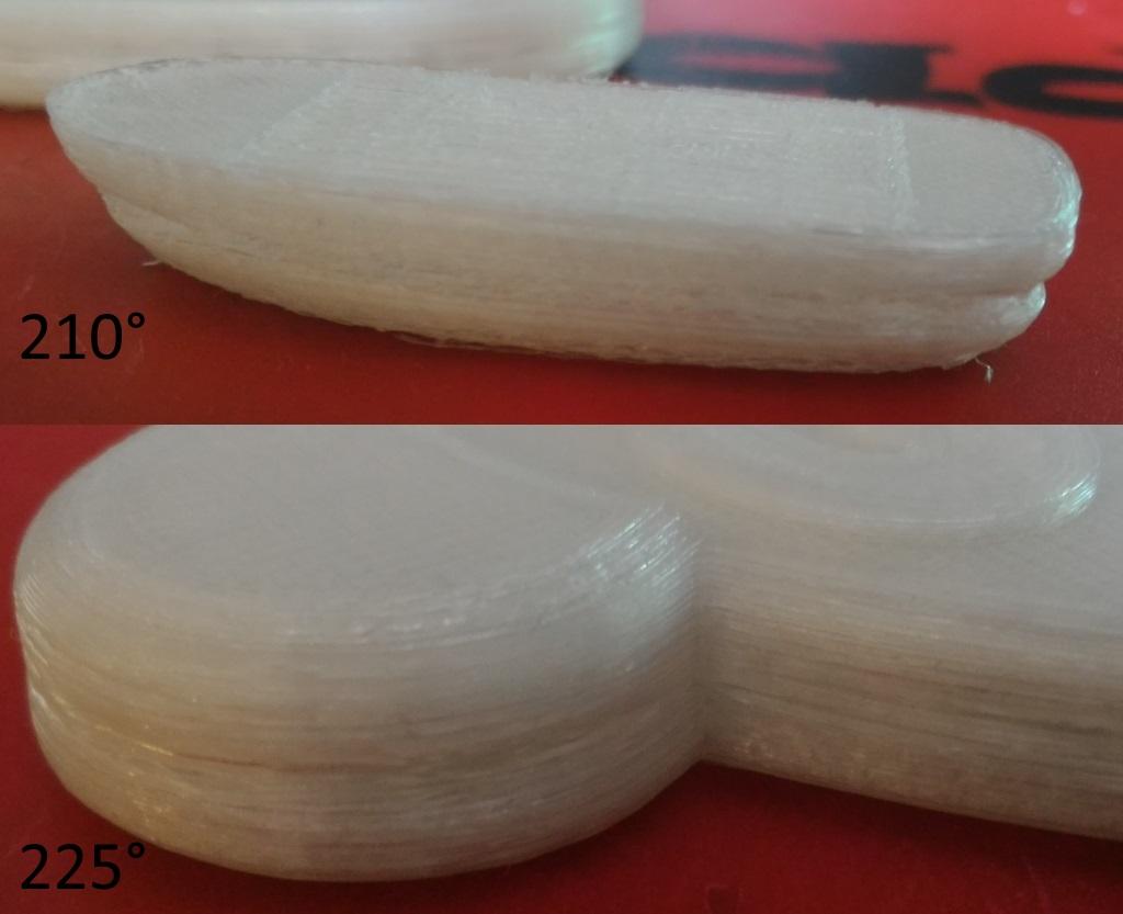

J'ai essayé d'imprimer avec du PLA Phosphorescent de chez grossiste 3D, mais j'ai de temps en temps un problème d'accroche entre 2 (ou plus) couches.
Cela donne une fragilité à la pièce.

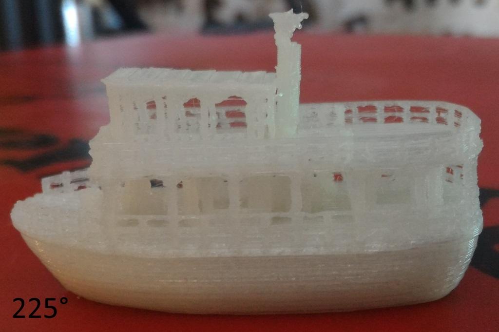

Des fois c'est à peu près à la même hauteur mais pas forcement (sur le benchy, la coque est correcte mais pas la cheminée).
J'ai essayé d'augmenter la température, je suis passé de 200 à 210 et même à 225, mais je retrouve quand même ce problème. Je ne sais pas si cela a une insidence mais aujourd'hui j'imprime la fenêtre ouverte et il peut y avoir de temps en temps un courant d'air.

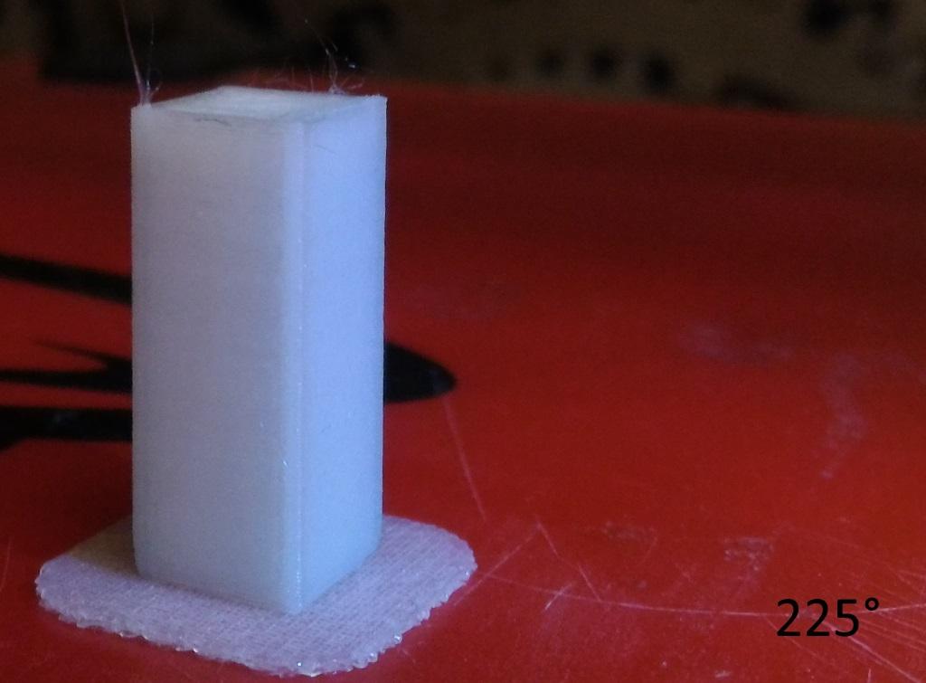

J'ai modifié la distance et la vitesse de rétractation qui étaient à 6 et 55 pour les passer à 5 et 40 et j'ai imprimé une petite tour de 10x10x25mm et là parfait, je tenterai demain une impression plus longue pour voir si le problème est résolu.
Bon, ben le problème a disparu, j'ai réimprimé d'autres pièces sans soucis. Je ne sais pas ce qui s'est passé...
