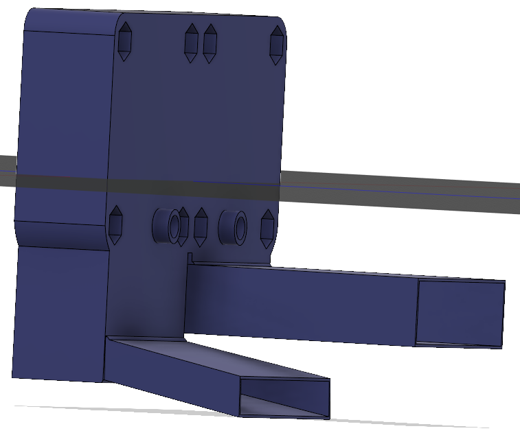

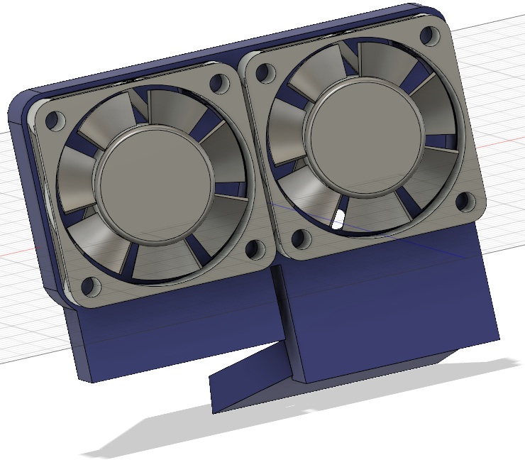

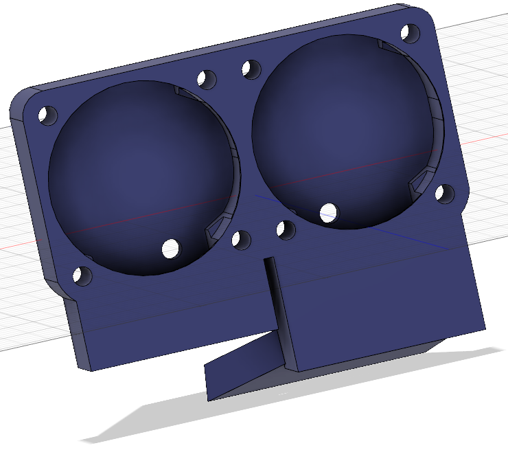

J'ouvre aujourd'hui un nouveau sujet parce que je n'ai pas souvent vu de fil à propos du refroidissement corps de l'extrudeur.
Je possède une Geeetech prusa i3 Pro C qui fonctionne bien.
Mais ce qui m'a vraiment facilité son utilisation en termes d'impression, utilisation de différents filaments et meilleur tolérance aux différents paramètres c'est vraiment le refroidissement permanent que j'ai ajouté sur le corps de l'extrudeur.
Fini les buses qui se bouchent, les problèmes de retract, meilleur plage de température d'extrusion de filament acceptée. La température d'impression ne se définit non plus "pour que ça extrude bien" mais bien pour que l'impression soit meilleur, ou que le rendu soit plus beau.
Je donne un lien thingiverse vers la pièce que je me suis fait. Je suis loin d'être bon en conception de pièce mais ça a nettement le mérite de fonctionner : https://www.thingiverse.com/thing:2998386
La pièce se fixe sur le support ventilateur et permet de fixe un ventilateur qui doit souffler en permanence sur les corps de l'extrudeur et un sur la prise pwm afin de faire varier les flux d'air sur les impressions.
