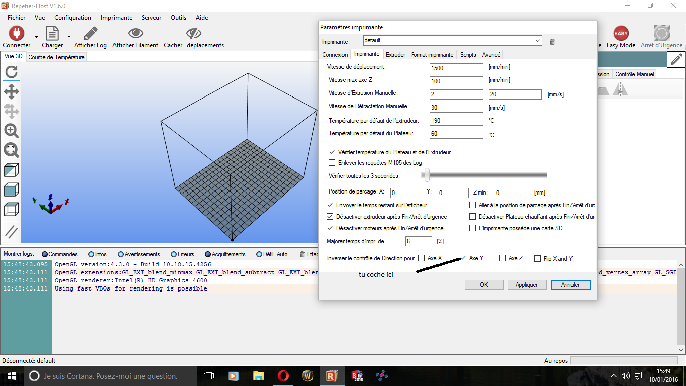

Bonjour
ok pour résoudre ton problème de x pour commencer tu va dans config imprimante dans repetier onglet imprimante tu coche la case x dans inverser direction
et ressaisie ton X tu fais dabord + et après - après un home X (sur la photo c'est y mais toi fais X pour commencer)
Modifié (le) par damdam2959
je viens de le faire, donc maintenant, lorsque je clique à droite, l'axe part vers la droite, et lorsque je clique à gauche l'axe pars vers la gauche. Merci de l'astuce!

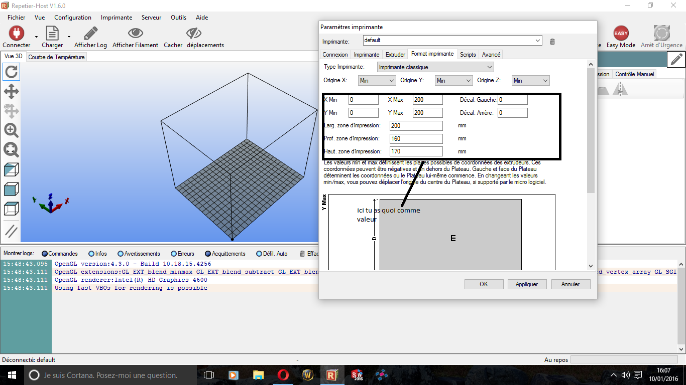

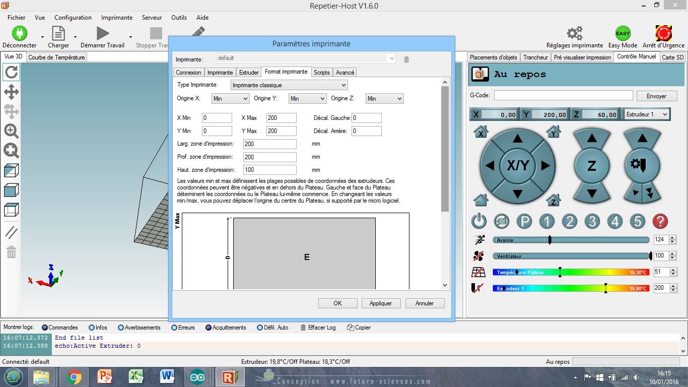

Bonjour
dans config imprimante onglet format imprimante tu as quoi comme valeurs
cdlt

bonjour
donc ca c'est bon pas de soucis
as tu bien fais un home X avant de bouger ton axe ?
et des que tu fais un home x il te marque bien 0 dans contrôle manuel axe X?
pourrais tu me joindre ton fichier config.h stp
cdlt
