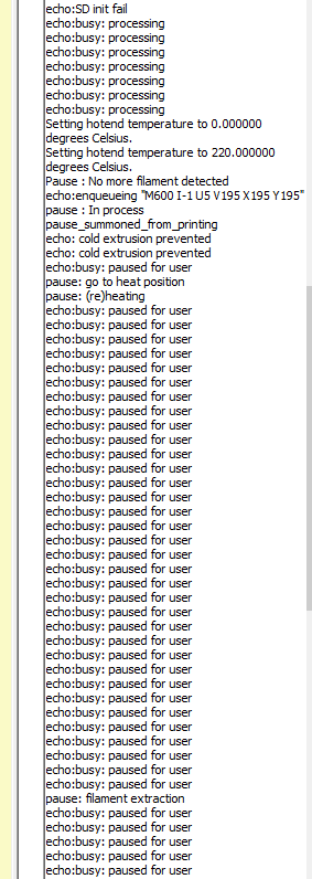

Bonjour , j'ai peut être trouvé ce qui ne va pas : j'ai lancé pronterface et lu les commandes à droite, j'ai lancé une impression depuis pronterface jusq au moment ou ca s'est encore arrêté au même endroit après avoir chauffé et l'imprimante s'est stoppée. Voici la commande :
Est ce qu il y a un capteur de présence filament au niveau de la tête d'impression ?
Salut non a part si tu a l'extrudeur+ (c'est un switch) normal mais tu ne semble pas l'avoir en plus la commande M600 c'est une pause pour le filament essaye de recuperer le marlin sur le sit de dagoma ( dist.dagoma.fr ) recupère le firmware DE200 Sans ecran ->  sans extrudeur+ -> sans les tiges trapezoide et televerse le avec DagomApp ta rien a perdre
Bonjour, effectivement, le soucis venait du fait que l'imprimante était configuré avec le pilote de l'extrudeur +. J'ai donc réinstallé le bon pilote sur l'imprimante, ce qui a permis de la faire fonctionner. Mon problème est donc résolu. Merci :
