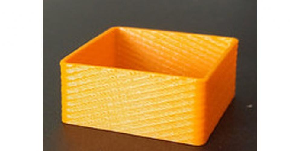

J'ai changé mes petits driver d'origine par des TMC2208 ... J'ai lu et réglé à 1,2v car apparemment en lisant bcp , en mettant 0,85v c'était trop faible...
Du coup, j'ai réglé grace au petit tournevis en céramique... avec quelques difficultés pour tomber sur le 1,2V pile poile.
Alors je souhaitais partager ici avec vous ma question :
Est ce que si cela n'est pas à 1,2V mais a 1,18V cela est grave ?
Est ce que cela peut causer le défaut

#22 ZÉBRURE OU MOTIF RÉGULIER À L'EXTRUSION
zebrure 3D printing
Symptôme
Apparition de motif récurrent sur les parois des impression 3D.
Le motif peut changer selon le sens de déplacement des moteurs.
Cause possible
Mauvais réglage du driver de l'extrudeur
Ce problème peut survenir lorsque l'extrudeur est mal réglé en intensité. Si celui-ci est sous alimenté, l'extrusion n'est pas constante.
Correctifs proposés
Réglage avec un multimètre du driver de l'extrudeur. Attention à ne pas faire de court circuit lors de la mesure, utilisez un tournevis en céramique.
Car j'apercois ces motifs comme des ombres.

Salut, si tu as une I3 mega, c'est des moteurs qui pompe 1.5A max par phase.
les TMC se règlent en RMS, donc 1.5 / Racine (2) = 1.06
tu règles la Vref des TMC2xxx à 1.06V

Mais ma question est : Si 3 driver sont a 1,2 et les deux suivants a 1,18V est ce que les 0,02V font une difference ou faut vraiment tomber pile pile ... ?

1.2V et 1.18 c'est pareil vu les tolérances en électronique. et ça balance 1.7A dans les moteurs, c'est 200mA de trop !
0.85V c'est la Vref des A4899 d'origine, ce n'est pas la même formule de calcul,
les TMC le courant est RMS et la Vref est la |valeur RMS| de ce courant.
1.5A = 1.06A RMS, Vref=1.06V
