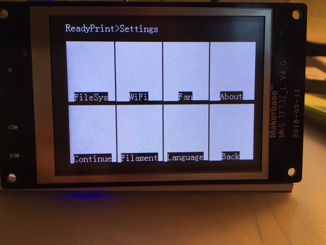

Il y a 13 heures, Eirelo a dit :
Qlq un a une idee ?
je suppose que tu as juste pris par exemple ce qu'il y a dans le répertoire
TFT28_32_v3.0.2 Release file\Examples\Classic_En_Blue
que tu as fait tes modifs sur le fichier config suivant ta carte et ton firmware
que tu as placé tout ça sur une SD...
au démarrage de ton écran que se passe t'il ?

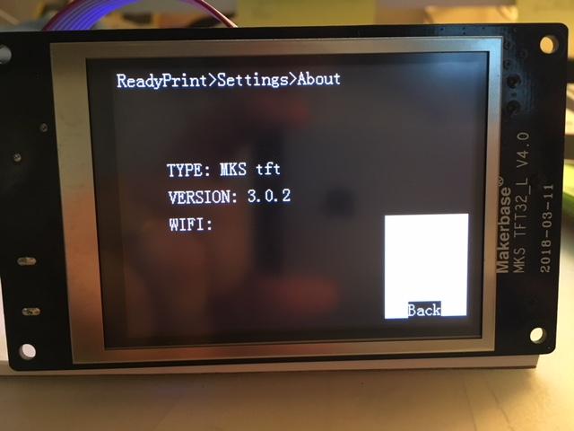

Il y a 2 heures, Eirelo a dit :
je dois voir ca ou ? stp
dans le fichier mks_config.txt
Tu as quoi comme carte mère ? et tu utilises quel firmware ?
sur la carte mere l'autre sur la carte tft du ql tu parle stp
de la carte mère celui de l'écran je le connais...
pour ta vidéo c'est juste quand tu reboot ton écran, mais quand tu charges le firmware de ton écran sur la carte SD et que tu le démarres ton écran il se passe quoi ça installe la mise à jour ?

Il y a 11 heures, Eirelo a dit :
j aivais cru que le firmware tft etait indépendant de la carte mere ?
oui complètement, mais dans le fichier config de l'écran tu dois indiquer quel est le firmware de la carte mère.... et à quelle vitesse il doit communiquer avec elle...

Il y a 3 heures, Eirelo a dit :
je ne sais plus quoi faire 😭
le problème c'est que tu n'attends pas assez avant de couper l'alimentation... sur la vidéo tu débranches avant que les fichiers image et les fonts ne soit transférés et installés
fait un essai avec une autre carte SD et en laissant l'installation se terminer...
à la fin de l'installation tu n'es pas obligé de redémarrer ta carte ou ton écran pour que ça fonctionne
