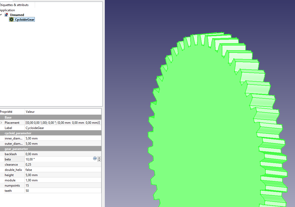

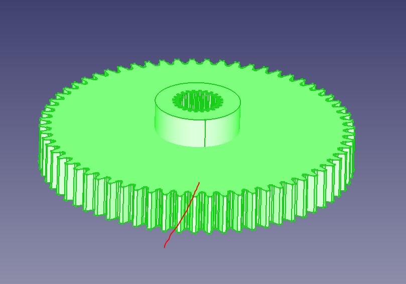

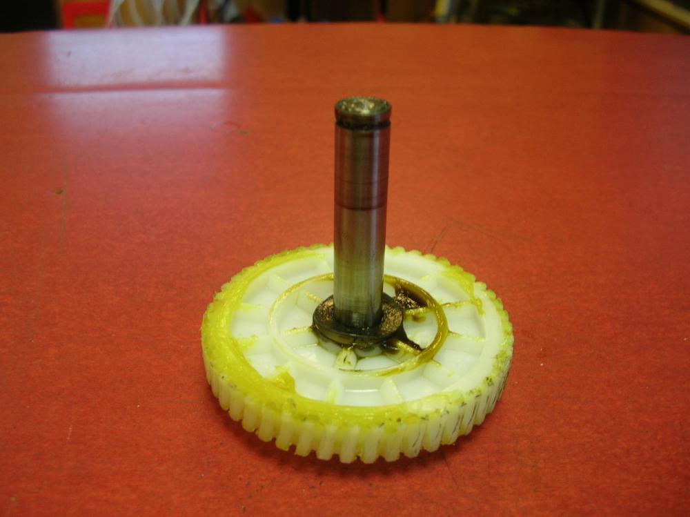

Je viens chercher de l'aide, pour finaliser une roue crantée qui ne me pose pas de problème en elle même, mais j'aimerai que les dents de cette dernière soient comme sur cette photo.
et non comme ma création ou les dent sont à l' équerre par rapport à la roue:
Merci d'avance 😉
Modifié (le) par sdk2
il y a 52 minutes, krockdur a dit :
Ta poulie a une denture hélicoïdale et tu dessines une denture droite. Pourquoi ?
Oui, d'ou ma question sur comment faire pour une denture hélicoïdale ( merci je ne connaissais pas le terme exacte) ?
J'utilise freecad 0.18 ou 0.17 cela dépend du PC 😄
Merci
Merci pour l'Atelier, il est en fonction, par contre je galère un peu avec les paramètres pour trouver de quoi faire  une denture hélicoïdale...
Je vais essayer de trouver...sinon toute aide sera bien venue 😄
Effectivement en fouillant un peu j'ai trouvé, merci beaucoup de ton aide....
Donc modifier la ligne beta...
Fonctionne aussi en mode "involute Gear " 😉
Au plaisir
