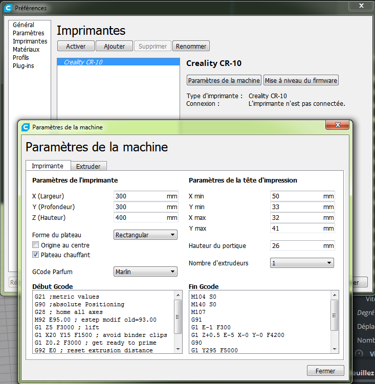

Bonjour je viens  d'effectuer la calibration de mon extruder de ma creality ender 3  mais il m'est impossible de l'enregistrer dans l'eprom de mon impriment.
Donc je voudrez changer  les pas par mm de mon extruder directement dans mon gcode de depart mais je ne sais pas du tout comment faire .
est ce que quelqu'un pourer me dire comment fair (la ligne que je doit écrire  et ou je doit la placer dans mon gcode de depart).
la valeur que je doit changer est E98.9   .
Merci
Modifié (le) par ice67
C'est normal que tu ne puisses pas enregistrer dans l'EEPROM: la carte mère de la Ender3 d'origine ne peut pas le faire. Il faut d'abord installer un bootloader sur la carte puis flasher une version plus récente de Marlin (la chaîne Youtube du Guero Loco l'explique très bien en plus avec cet excellent accent québécois 😉 ).
Le plus simple est effectivement de placer ta commande gcode  (M92 E99) dans le start_gcode de ton trancheur.
Dans Cura (qui vient d'ailleurs de passer en version 3.5.0) ça se passe comme sur la copie écran suivante (sur machine (une CR10) non reflashée, les valeurs d'origine de Creality sont erronées et donc je les corrige): après la commande d'initialisation des axes (G28) et avant toute commande utilisant l'extrudeur.

mon start_gcode est celui la :
G28 ; home all axes
G1 Z5 F3000 ; lift
G1 X50 Y50 F1500 ; avoid binder clips
G1 Z0.2 F3000 ; get ready to prime
G92 E0 ; reset extrusion distance
G1 X120 E10 F600 ; prime nozzle
G1 X150 F5000 ; quick wipe
Si j'ai bien compris je doit remplacer par celui la:
G28 ; home all axes
M92 E98.9 ; estep motif  old=94
G1 Z5 F3000 ; lift
Dit moi si je me trompe.
merci......
Tout à fait 😄 . C'est bon.
Tu peux aussi arrondir à l'unité supérieure (98.9 => 99) ça ne changera pas grand chose.
