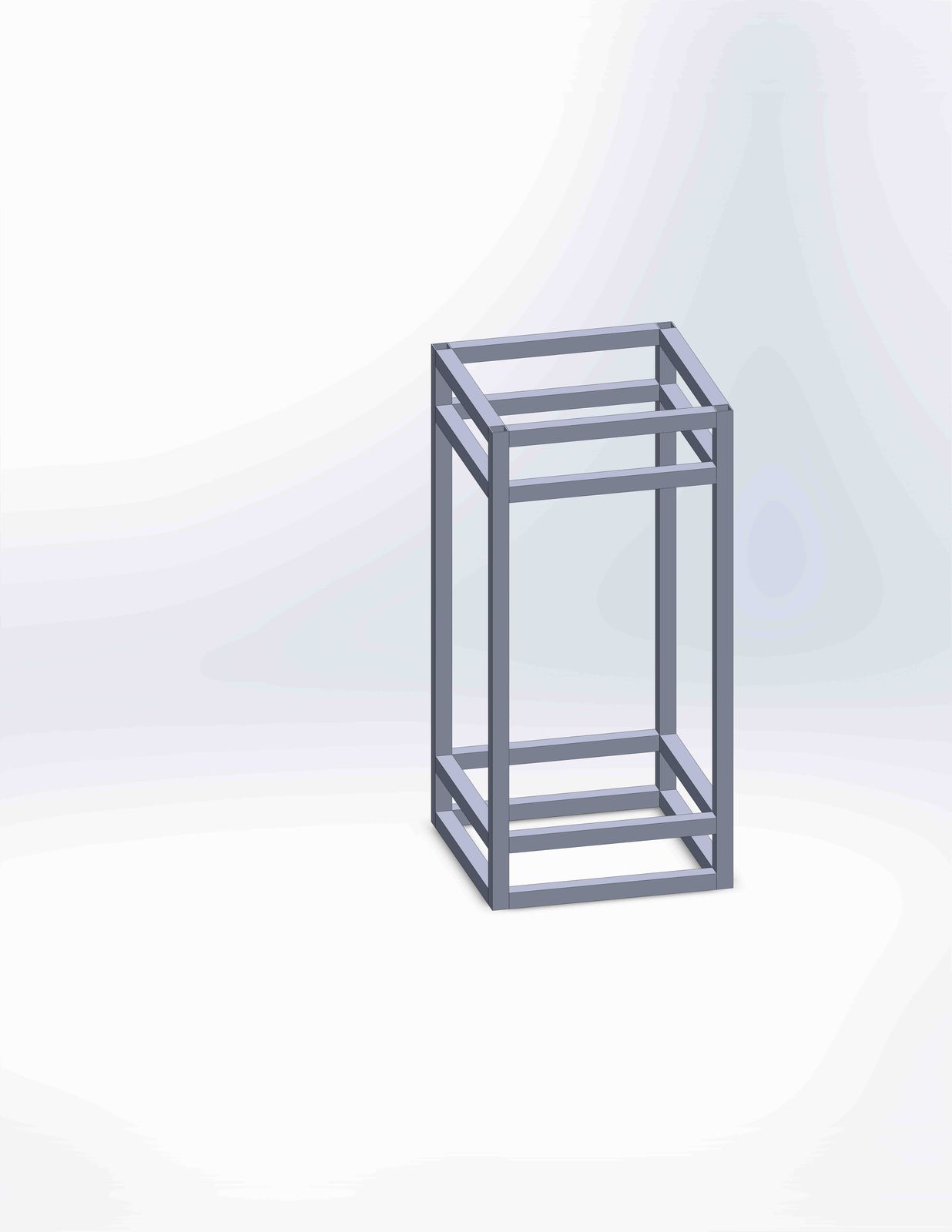

voici le châssis, sera réalisé avec des profils alu type nut.en 40*40
120 cm de haut et 58 cm de large cout : dans 250€ avec la visserie
la partie inferieur servira a l'électronique, la partie supérieur pour lecteur de carte et panneau de control .
ce que tu me dis me conforte dans mon idée qui serai d'utiliser une barre acme pour le plateau et courroies pour x/y
pour le plateau, je pensais mettre deux moteurs a la base de la structure. un a droite et l'autre a gauche. le plateau serait guidé dans les 4 coins.
par contre l'idée que le plateau soit sur les z est important pour moi car j'aimerai pouvoir fermer la machine et réguler la température a l'intérieur.
Ça me paraît être un bon début! Pour la partie chassis/mécanique n'hésite pas à poser des questions sur l'IRC il te donneront de meilleurs conseils que moi ;)

as tu un site de predilection pour trouver les barres de guidage et les roulements qui peuvent aller dessus?
Modifié (le) par jbs37
Pour le guidage, jette un œil ici: http://www.igus.fr/wpck/2404/productoverview_drylin
Les palier igus sont de plus en plus utilisés pour les imprimantes 3D, c'est toujours une question de moyen mais si je pouvais, je prendrais tout le système de guidage chez eux, divers solutions sont disponibles pour le guidage il n'y a pas que les ronds qui existent...
