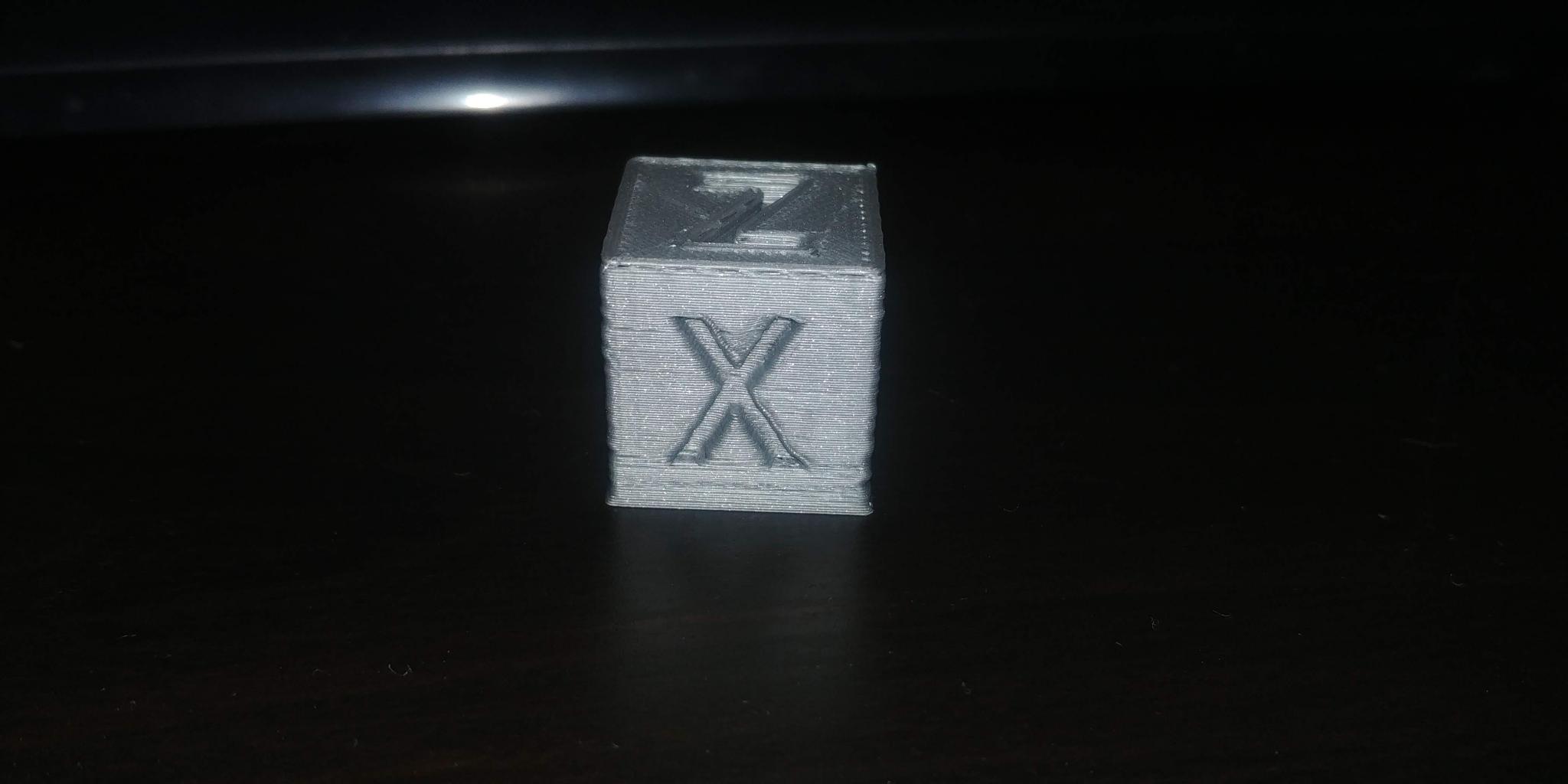

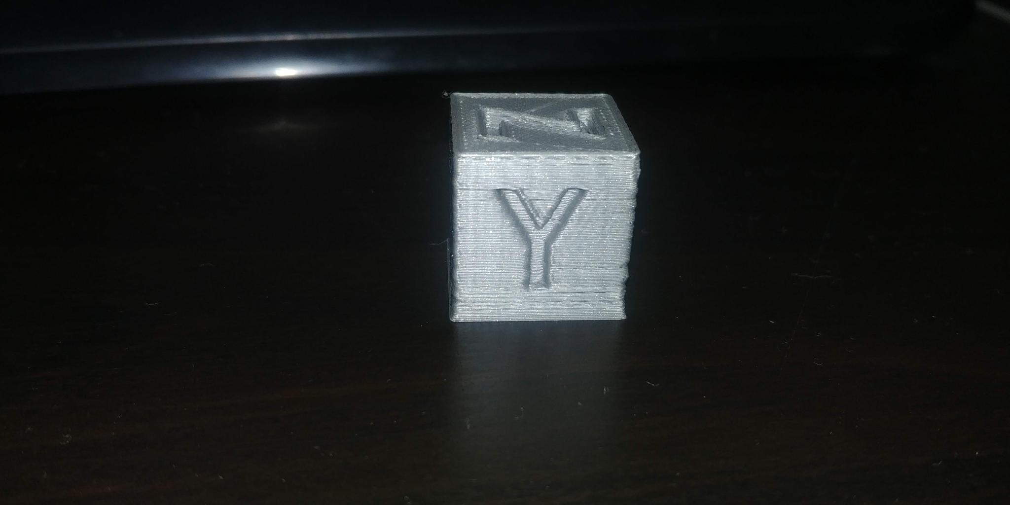

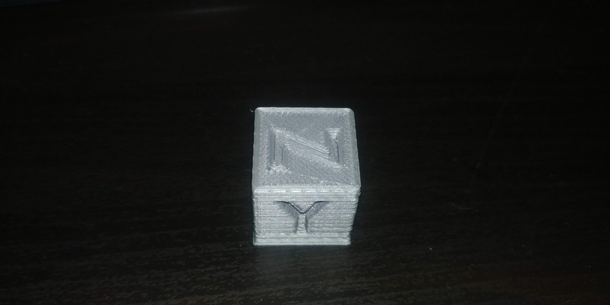

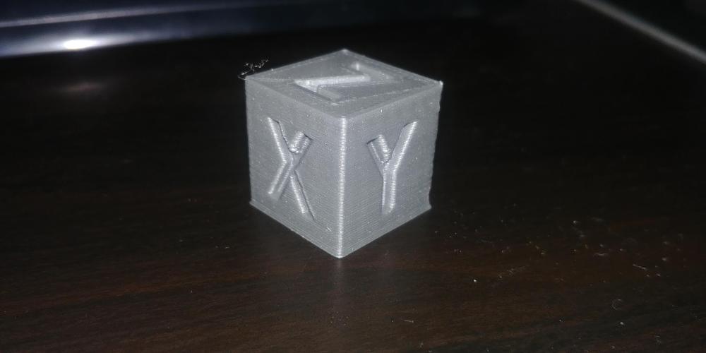

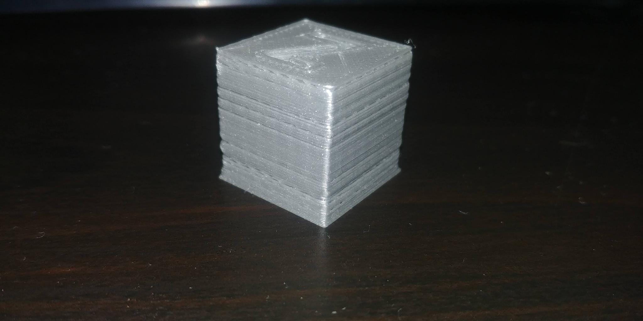

Salut les gars,
comme je le disais dans un autre post, je suis de retour sur l'impression 3D... et j'ai des soucis que je n'avais pas rencontré avant. Pour info, j'ai changé la hotend récemment par une chinoise pas cher (avant de l'incriminer, je voulais savoir si je pouvais faire qqch de mon côté).
Ci-joint quelques photos. De plus, le cube me semble très fragile.
Et mes paramètres d'impression :
  • layer de 0.2mm
  • vitesse : 50mm/sec
  • 40% infill
  • 200° / 50° pour le bed (35° pour le 1er layer)
  • PLA (ice filament)

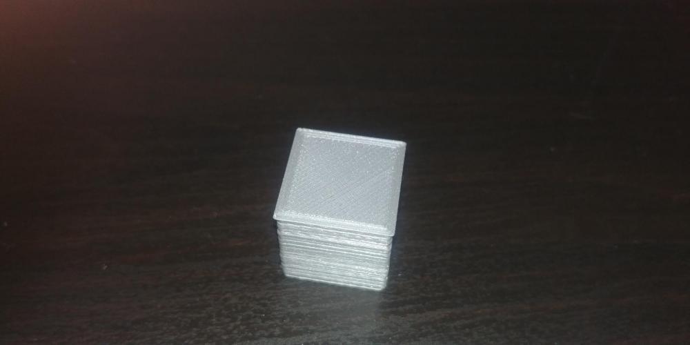

1st layer
20181019_190029.thumb.jpg.e037e51592e9efd02b55b57a8081bc50.jpg20181019_190021.thumb.jpg.c610411787fb502e6e71d0c492cc6802.jpg
Perso, je vois un paquet de défaut que je ne sais pas comment régler 😞
il y a 7 minutes, Adisma a dit :
Ta première couche est trop écrasée d'où la base plus large

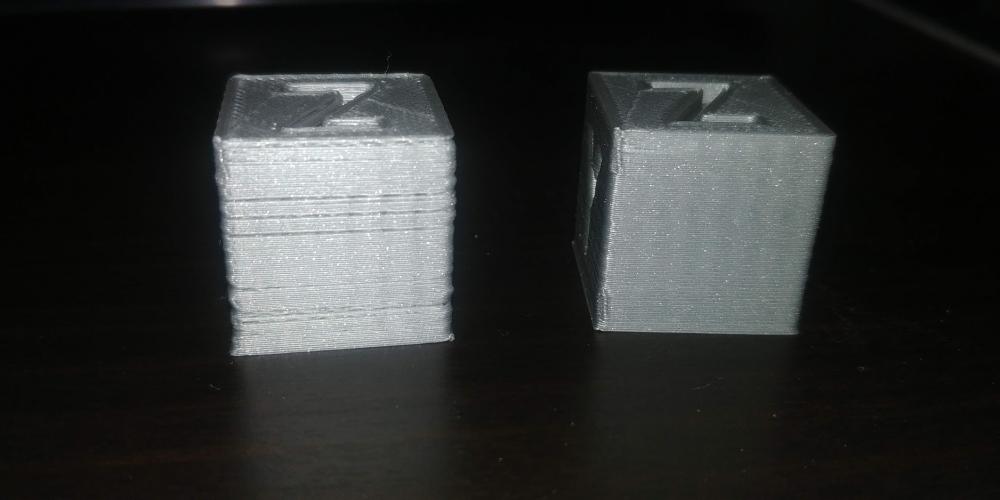

tu as également des problèmes de sous extrusion sur certaines couches, soit ton extrudeur patine et / ou ta tête d'impression se bouche, est ce que ton extrudeur claque
Je la trouvais bien ma 1ère couche xD sauf l'elephant's foot.. je vais voir pour moins l'écraser..
Non il claque pas du tout..

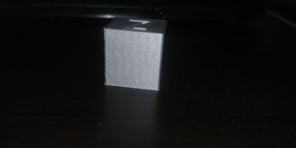

EDIT : après tests, il semblerait qu'il patine... mais ça m'étonne pas, j'ai du bidouiller l'extruder.. nouveau test en cours, en imprimant encore plus lentement pour ne pas trop en demander à l'extruder.
Aussi, j'ai resserré ma hotend qui coulait un peu.. résultat dans 45min..
Si ça passe, je sens que je vais m'imprimer le kit pour adapter le Titan sur ma Wanhao 🙂
Modifié (le) par Adisma
il y a 3 minutes, Adisma a dit :
j'ai un "léger" mieux
je dirai même nettement mieux 😉
