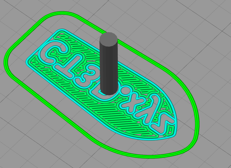

Je suis en train de tester S3D. Et comme je viens de recevoir mes TL-Smoothers et que je voudrais voir l'impact avant/après, j'ai commencé par le 3D-Benchy.
Or, en comparant le résultat entre S3D  et Cura, je constate que la 1ère couche est nettement moins bien rendue par S3D. De plus, celui-ci crée un zig-zag (en mode rectilinear), alors que Cura fait le remplissage avec des lignes parallèles (en mode lines). Ces 2 remarques étant probablement liées.
image.png.4de03299fb7cdd319e311dfe76ade912.png image.thumb.png.9505e03446d0950420bbb035403a28f5.png
J'ai essayé avec une largeur d'extrusion manuelle de 0.4 (par défaut dans le profil U20 fourni) et avec une lagreur auto (0.48), et dans les 2 cas c'est nettement moins bien qu'avec Cura.
Est-ce que j'ai oublié un paramètre quelque part ?
