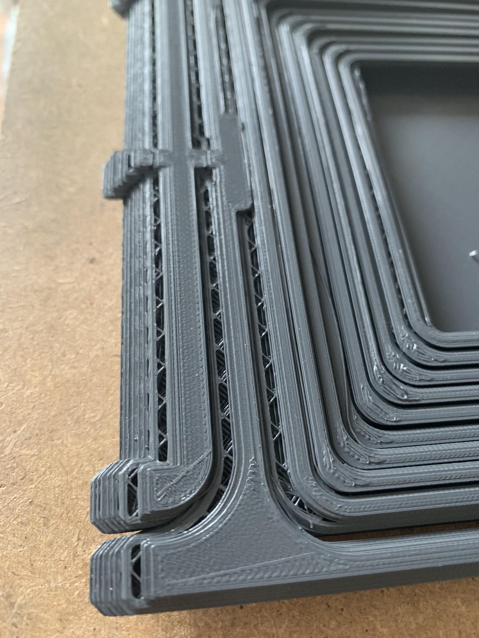

Je rencontre un probleme depuis quelques prints mais de facon assez aléatoire.
Le décalage se produit a n'importe quelle hauteur et pas a chaque print.
j'ai démonté le bed, resserré la courroie....

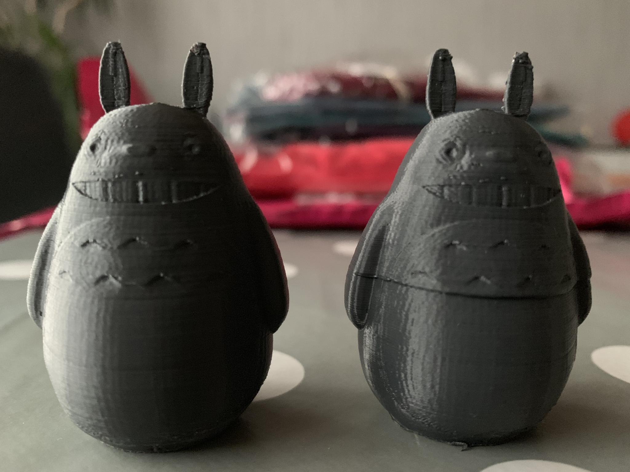

Premier print test. le totorao de gauche est nickel. je relance la meme impression, et ca recommence... (je ne sais pas si c'est bien visible sur la photo, au niveau du ventre.)
Print suivant, le dragon : nickel.
Print suivant : ca recommence...
Bref la je suis a cours d'idée...
Salut,
J'ai eu un problème similaire (parmi tant d'autres), as-tu vérifié tes axes à leur base (pièce bleu)? regarde s'ils ne sont pas dévissés ou un truc du genre
Salut.
Je viens de vérifier. RAS.
J’en ai profiter pour serrer tout ce que je pouvais mais tout semble déjà bien visser.
