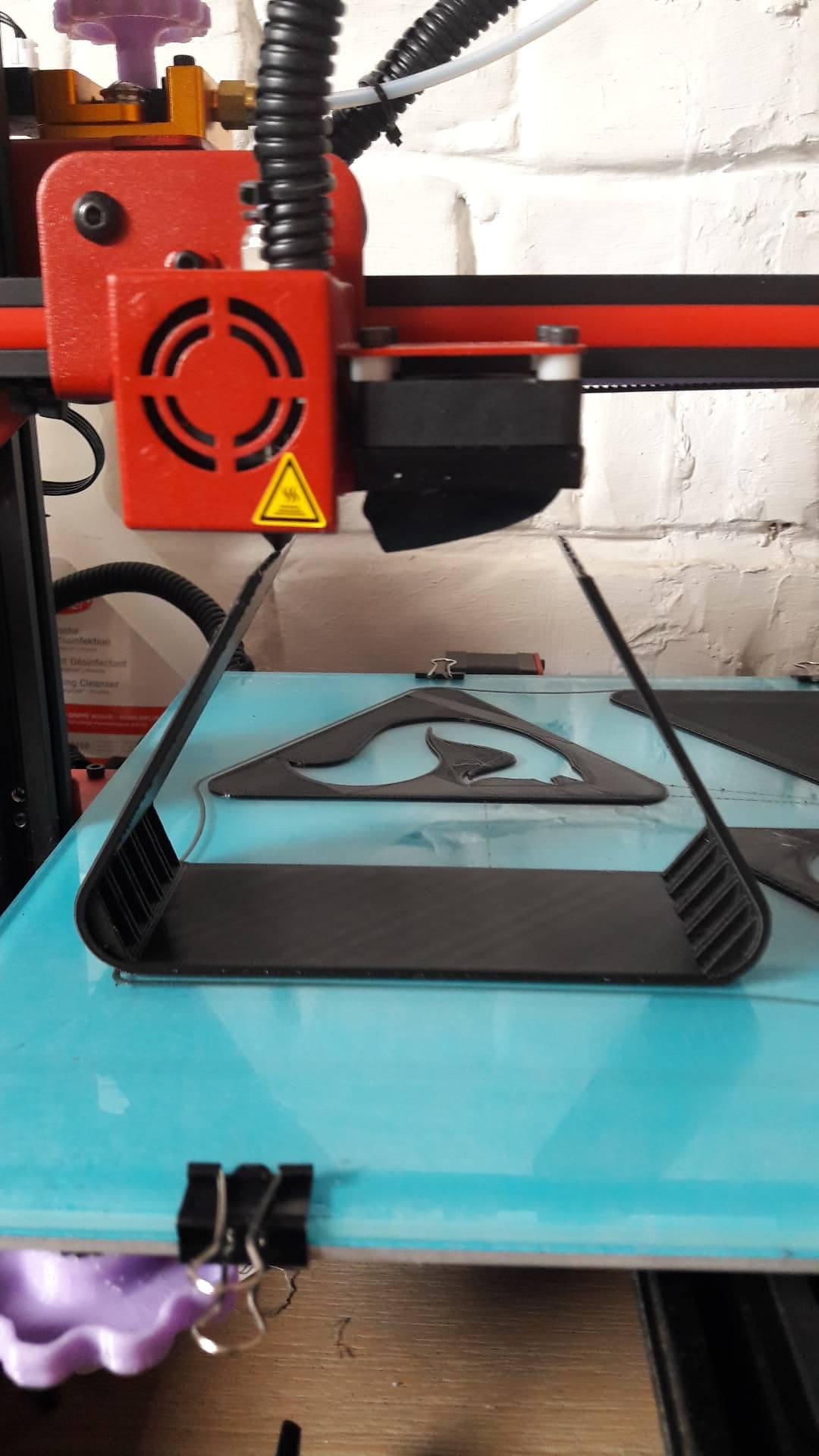

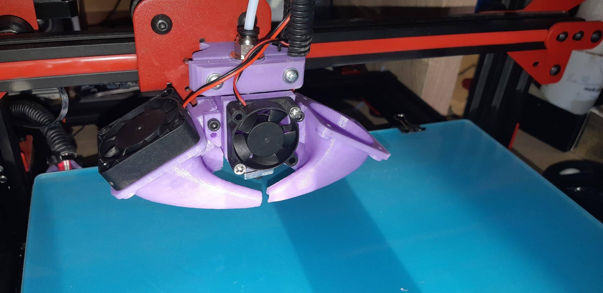

Tout un art celui-là ! Alors, il faut modifier l'extrudeur de base qui ne permet pas d'imprimer du flexible car le filament s'enroule autour du moteur (testé avec 2 filaments flexibles différents donc c'est une obligation de modifier). La pièce et sur Thingiverse : https://www.thingiverse.com/thing:3166913
Il existe plusieurs variantes, j'utilise une variante pour ma part, mais celui-ci fonctionne bien.
Je conseille d'imprimer en 0.2MM et d'éviter le 0.1 (risque de boucher la buse, mais ce n'est pas une obligation)
La vitesse est entre 30mm/s et 50mm/s car au delà, la qualité sera dégradé.
