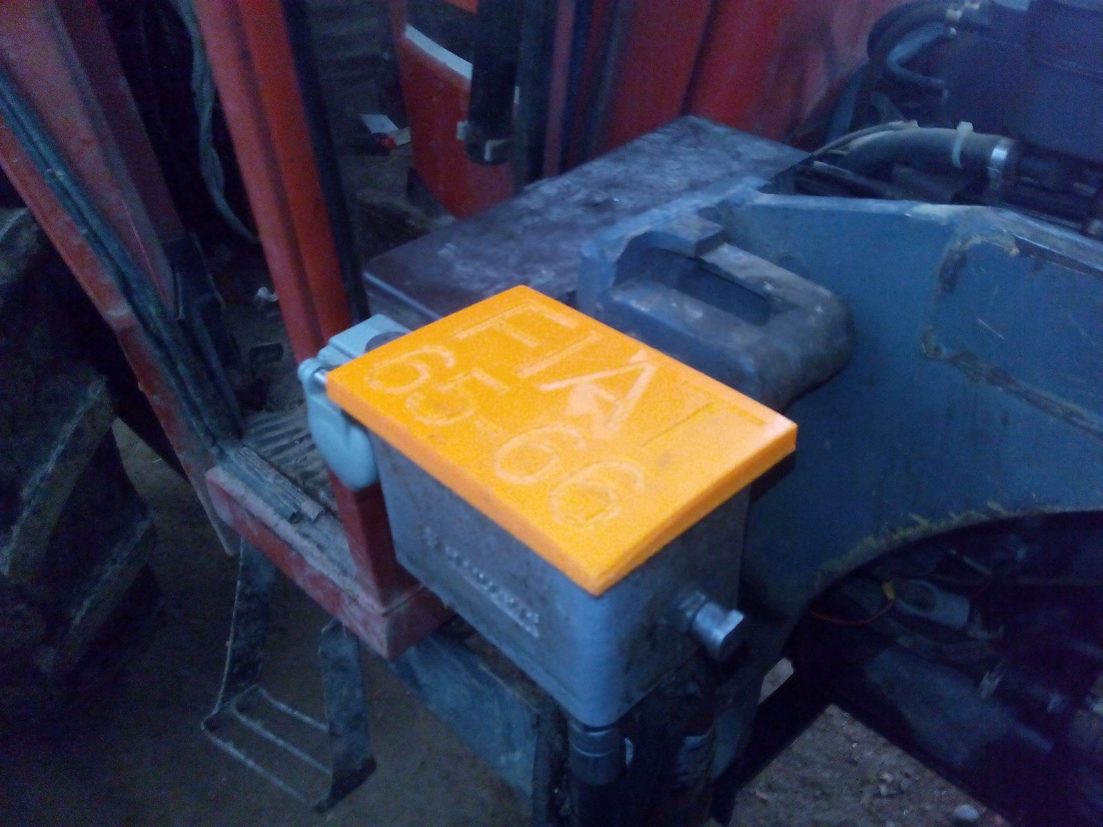

Un couvercle de protection pour des prises hydaulique d'un tracteur
IMG_20160107_110514.thumb.jpg.da0e72e717

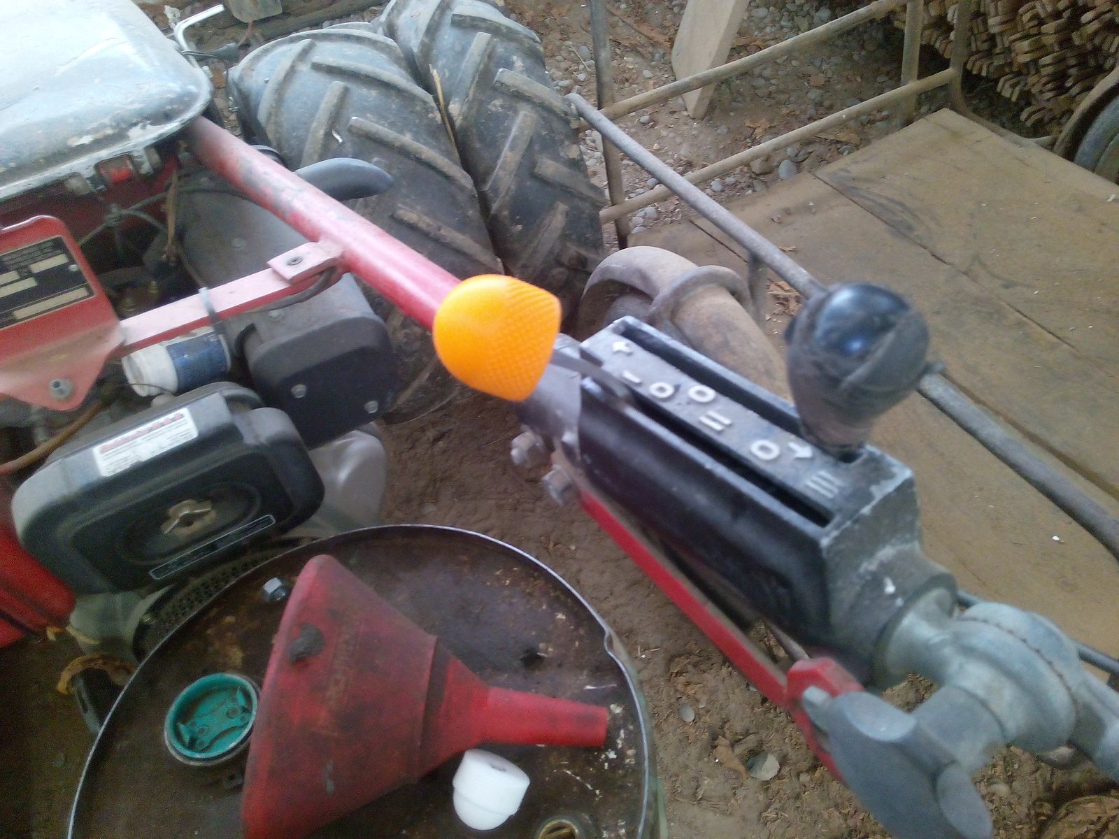

Une boule à visser un bout des leviers de vitesse d'une motofaucheuse
IMG_20160117_094959.thumb.jpg.2b3a18e71b

Belle machine et belles pièces ! Faut que j'imprime un levier comme ça pour la motobineuse de mon père :D
