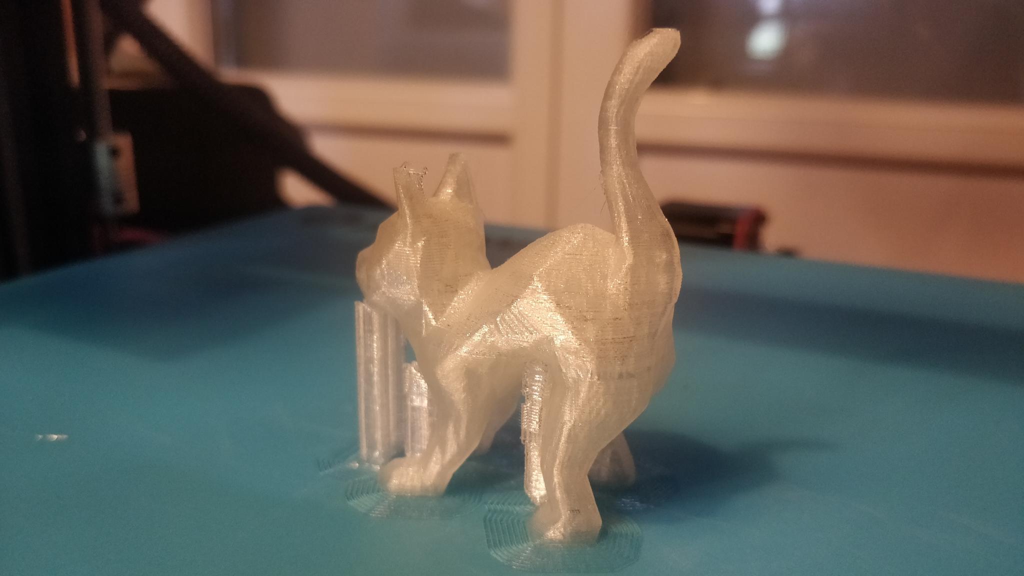

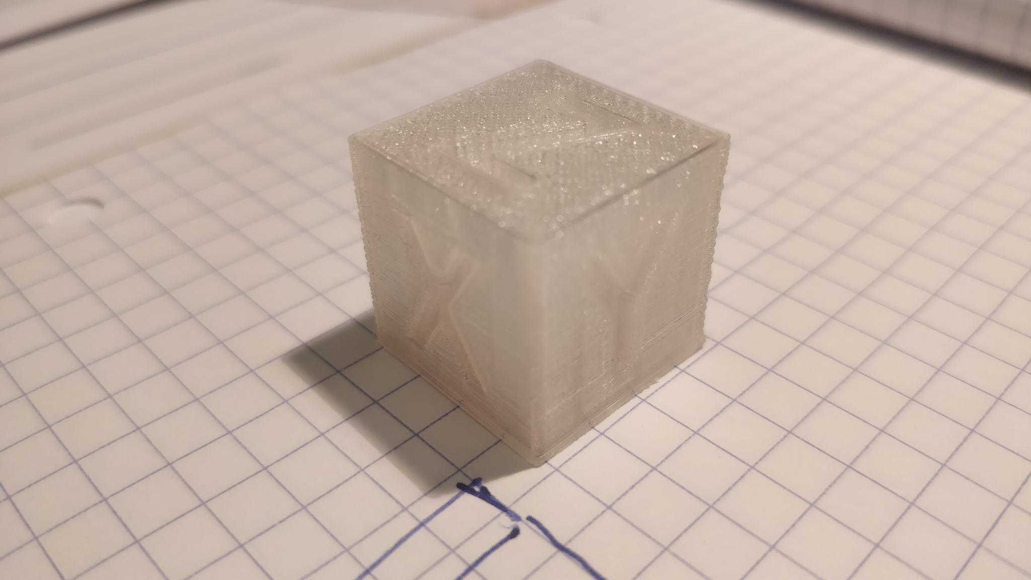

Et je trouvais jusque là que mes résultats étaient finalement plutôt bons, donc j'ai fait le test du cube et voilà les mesures : X 20.10, Y 20.14, Z 20.08 et les photos du cube et d'un chat à facettes que je trouve aussi plutôt bien...
Tout ça pour dire que la U20 ça peut très bien fonctionner telle que livrée, ou presque, bon je touche du bois... mais peut être faut il commencer par faire ces tests afin de vérifier comment elle est d'origine, et ne pas trop se lancer dans des serrages / desserrages de vis et cames qui risquent d'aggraver les choses...

petite précision, la mesure Z était pas la bonne, en fait je pense qu'il faut mesurer la hauteur du cube, et là j'ai 19.75, pas trop mal, mais légère erreur sur cet axe...
il y a 15 minutes, bemo47 a dit :
oui 2.5 dixièmes de différence il est préférable de corriger, il faut regarder aussi si ta première couche n'est pas trop écrasé car ça fausse la mesure
