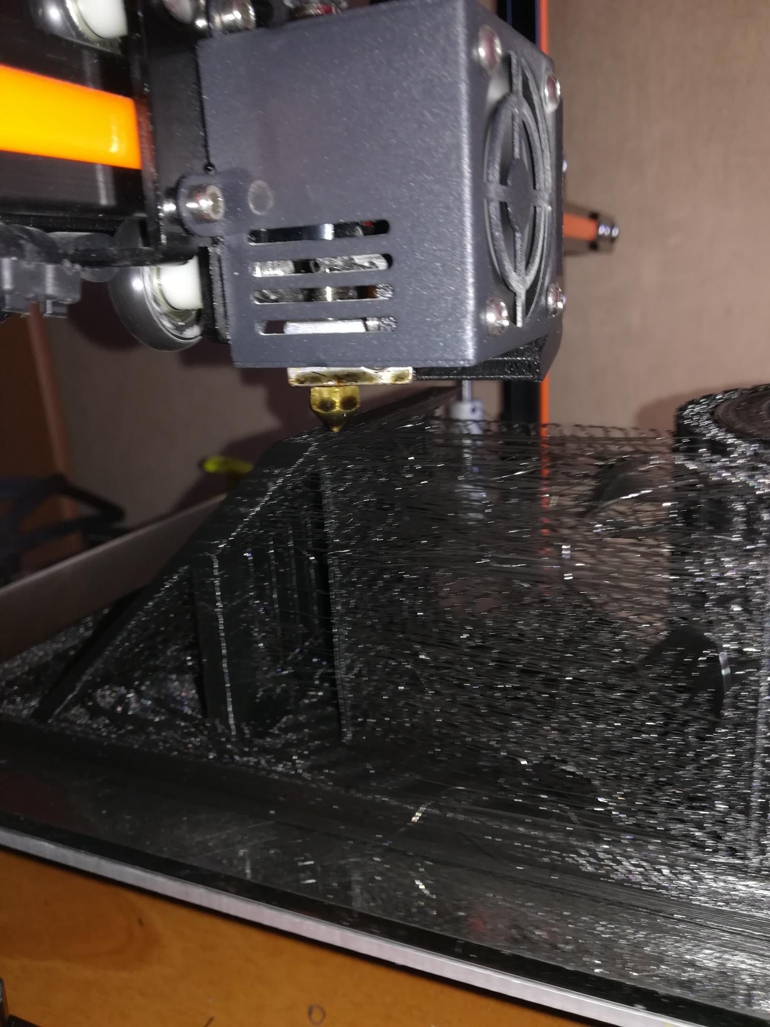

Le second souci que je rencontre est un problème de rétractation de filament, sur toute mes impression 3d j'ai de long fils très fin entre les zones vide.
J'ai cherché plein de réglage différent sous Cura mais rien y fait. En ce moment pour du PLA Néofils3D je suis a 200° buse & 50° plateau avec
  • retractation minimum travel a 0.8 mm
  • maximum retractation count 90
  • Limit support retractation  yes
  • Nozzle switch retractation distance & speed 20mm/s
  • Nozzle switch retract speed & prime speed 20 mm/s
Si quelqun a une idée pour limité ou même faire disparaitre ce souci, je prend :)

je montre ce que ca donne sur mon impression de ce matin:

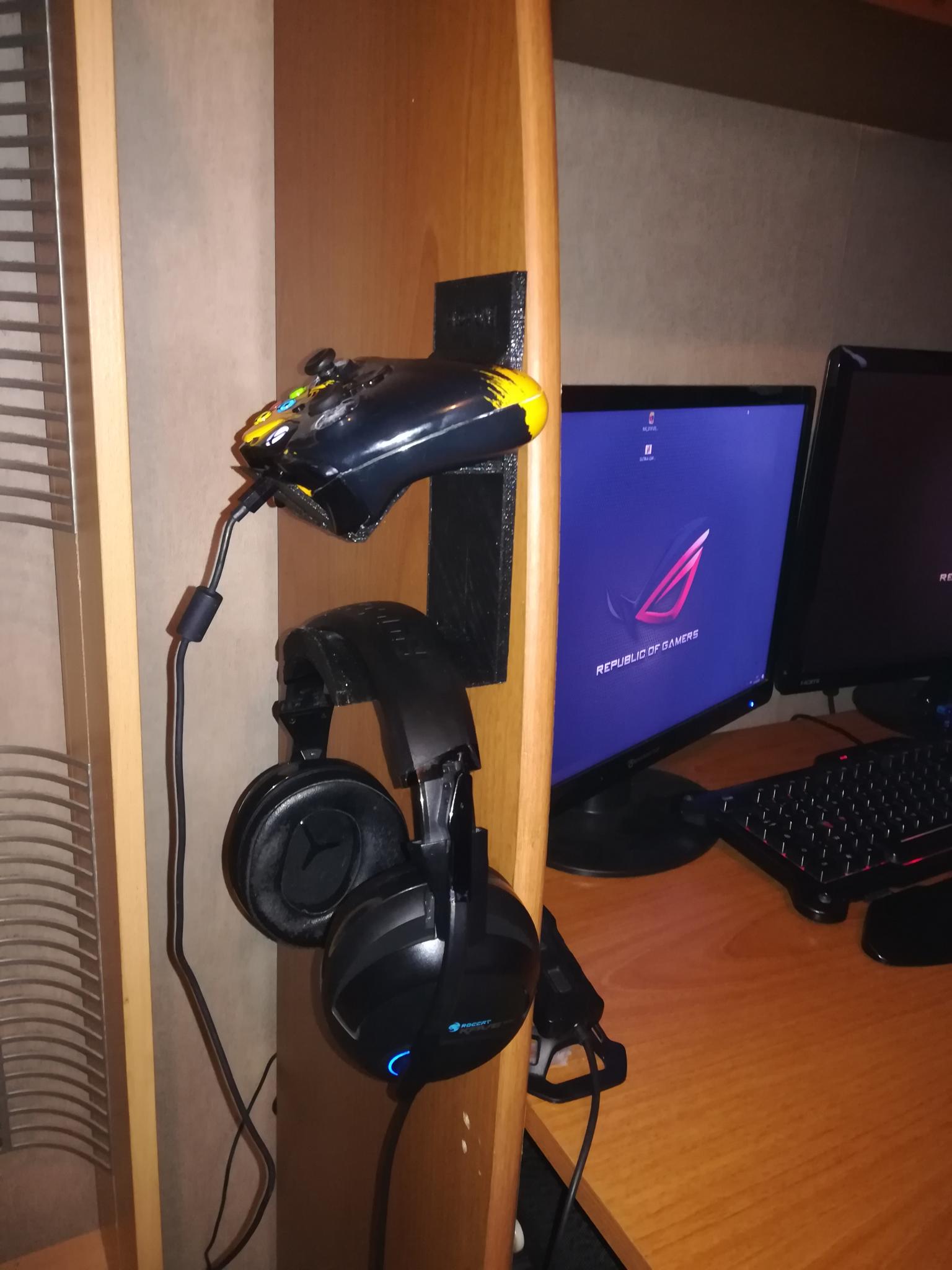

Et voila le résulta fini:
