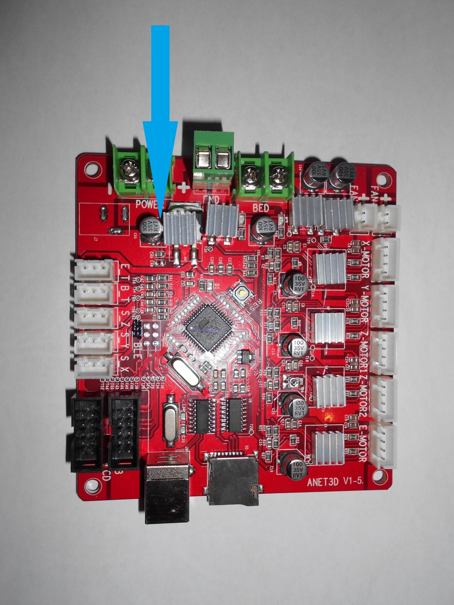

1/ Pensez-vous utile que je bouge le radiateur qui touche avec un point de pâte le condensateur ? Si oui, en chauffant est-ce que cela suffira ? :

le radiateur, tu t'en bats les c..... ça n'a aucune importance (ça ne risque pas de provoquer un court-circuit, ou alors c'est qu'un des deux composants est défectueux de toutes façons).
