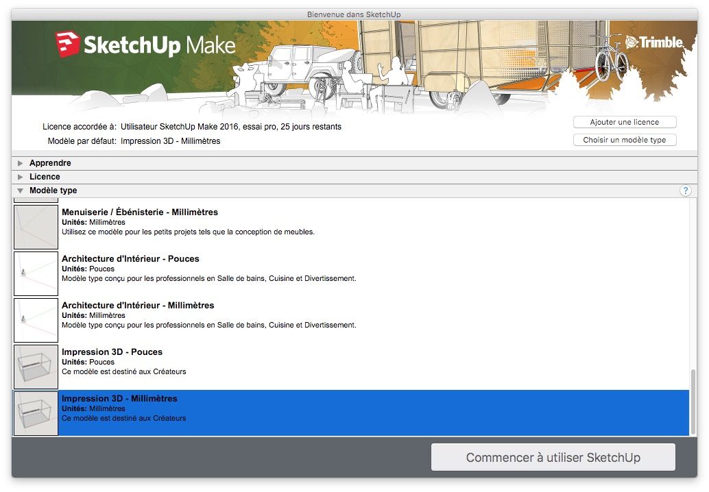

Directement à taille réelle dans SketchUp, c'est galère, mais j'y parviens.  Ici donc, aucune modification de taille quelque part.  2,5 cm au départ et à l'arrivée.  En principe.  Je veux !

non non non , c'est pareil, je pense que l'unité metrique que tu as , n'est pas la bonne  !!!

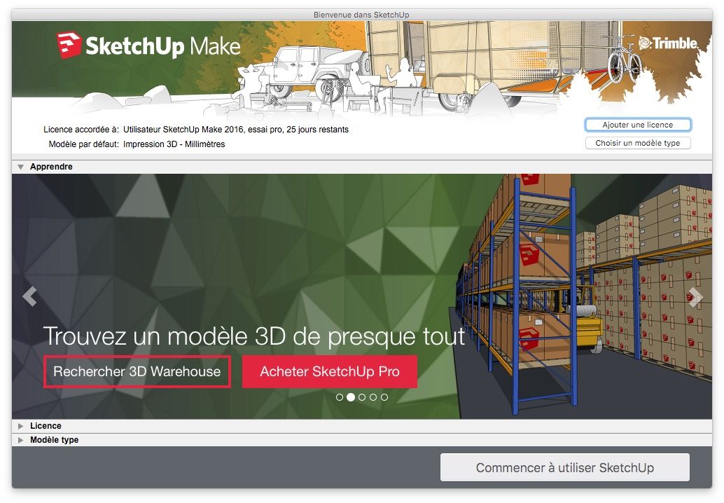

Donc pour faire simple, quand tu ouvre Sketchup (la version Make) :
Tu as :
56a9378c36d70_Capturedecran2016-01-27a22
Il faut aller dans "modele type" en bas et choisir "impression 3D - Millimetres" :
56a9378e354d0_Capturedecran2016-01-27a22
Après ça devrait le faire ;) (en espérant que la version windows ça soit pareil...)
Modifié (le) par nothing_fr
Merci à toi.  Sacrebleu, je vais en apprendre avec vous tous (et toutes).  En fait, j'ai une vieille version de SketchUp et je comptais me payer la dernière un peu avant l'imprimante.  Mais je viens d'essayer et en mettant l'option architecture machin, j'ai tout en millimètres et là, c'est tout facile et tout fonctionne de la même manière.  Si échec, j'essaierai avec la version d'évaluation.  Et joie, je peux importer mes gabarits d'une configuration à l'autre.  Je re-re-re-refait mon engrenage en vitesse.
