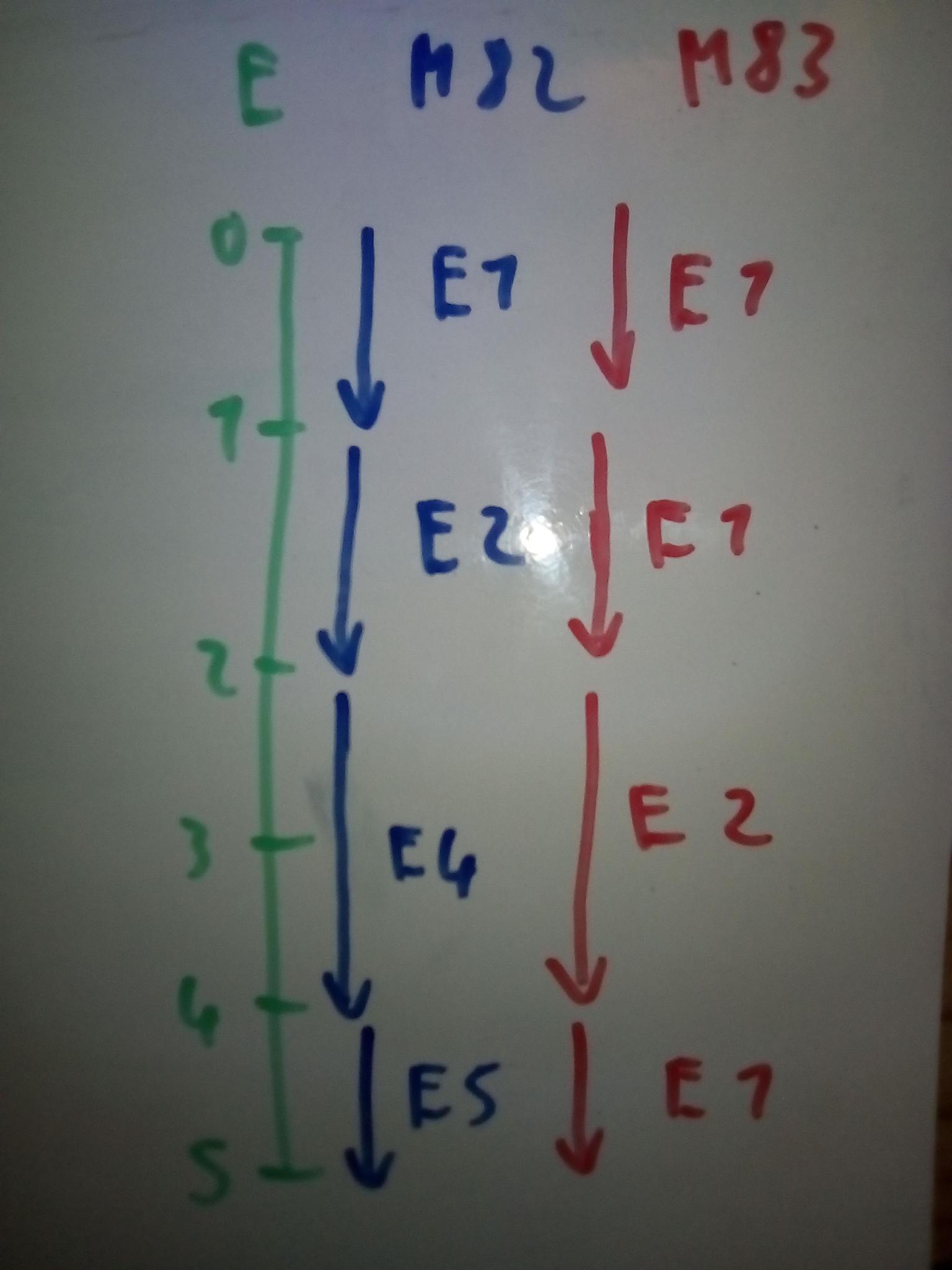

Bonjour à tous, Débutant dans l'impression 3D, j'ai depuis quelques temps des problèmes de remplissage ou de couches qui commencent avec un manque de matière... Je n'avais pas le problème avec la version 1.5 de cura livrée avec la CR-10. En regardant le gcode,  entre les 2 versions,  le mode de gestion de l'extruder est passé de absolue (E = Longueur de filament depuis le début)  à relatif (E= longueur de filament pour le déplacement).  En soit cela ne doit pas gêner mais si l'ext
