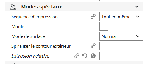

Titi78 Posté(e) Décembre 19, 2018 Partager Posté(e) Décembre 19, 2018 (modifié) Bonjour à tous, Débutant dans l'impression 3D, j'ai depuis quelques temps des problèmes de remplissage ou de couches qui commencent avec un manque de matière... Je n'avais pas le problème avec la version 1.5 de cura livrée avec la CR-10. En regardant le gcode, entre les 2 versions, le mode de gestion de l'extruder est passé de absolue (E = Longueur de filament depuis le début) à relatif (E= longueur de filament pour le déplacement). En soit cela ne doit pas gêner mais si l'extrudeur arrondis chaque déplacement, cela peut entrainer une perte de ou sur longueur de filament. En fouillant dans les paramètres de cura 3.5 je l'ai remis en absolue ( en décochant la case Extrusion relative) et ça a bien améliorer les choses .... Voila, dites moi si pour vous aussi ça corrige le problème Modifié (le) Décembre 19, 2018 par Titi78 Lien vers le commentaire Partager sur d’autres sites More sharing options...

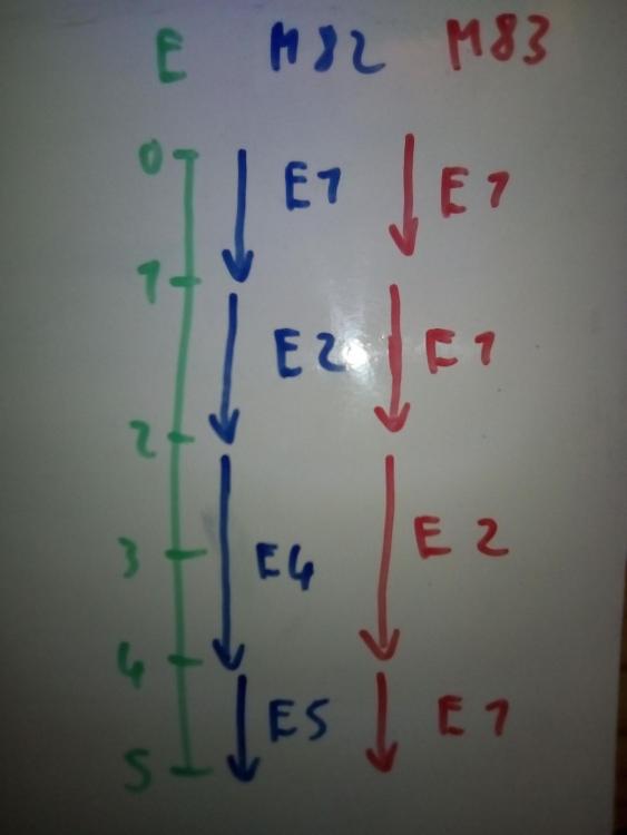

Yo' Posté(e) Décembre 21, 2018 Partager Posté(e) Décembre 21, 2018 Salut, Le 19/12/2018 at 10:23, Titi78 a dit : mais si l'extrudeur arrondis chaque déplacement Il n’arrondit pas. Il ne faut pas confondre le couple nombre entier / valeur absolue et le couple déplacement relatif / déplacement absolu. Lien vers le commentaire Partager sur d’autres sites More sharing options...
