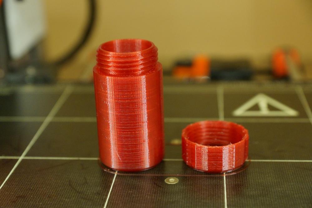

D'abord une pièce un peu technique : une boîte avec le couvercle à vis :
La pièce est réussie :
Bonne surprise :
- presqu'aucun "cheveux"
- j'ai suivit les conseils de Joseph Prusa : préparation du lit avec du produit à vitre bleu (au lieu de l'alcool isopropylique), la pièce tiens mais se décolle sans difficulté

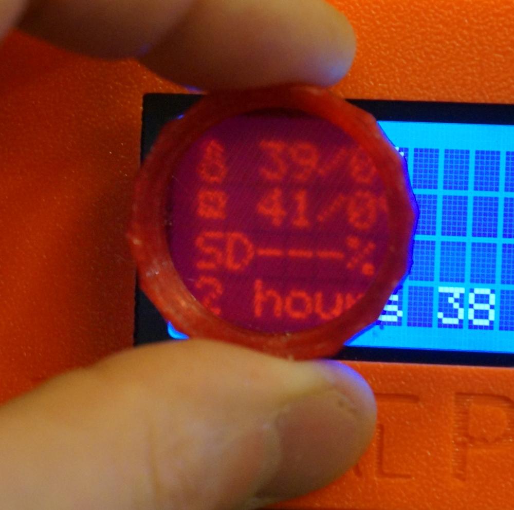

- la pièce à un joli rendu brillant

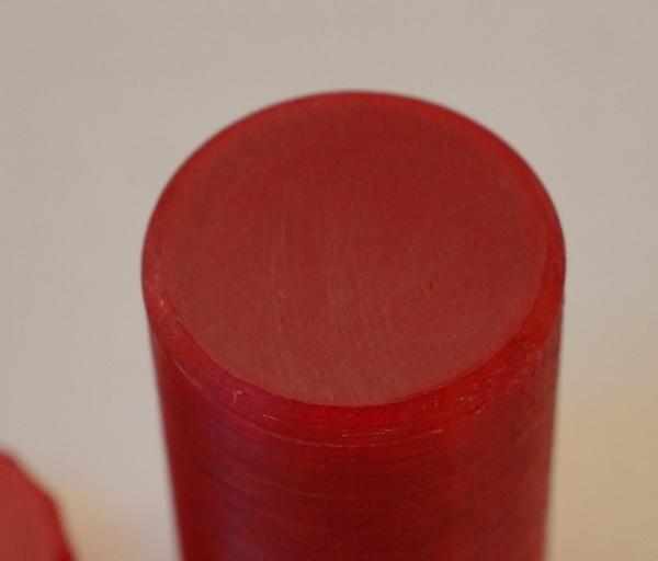

En revanche, la finition au papier de verre, même fin et avec de l'eau "casse" le brillant. La pièce devient matte :

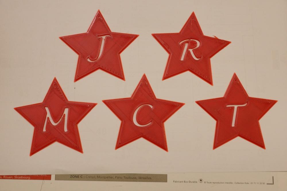

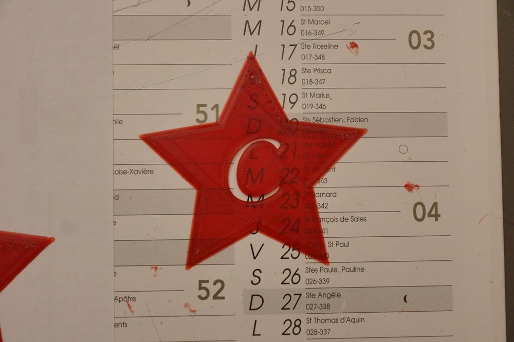

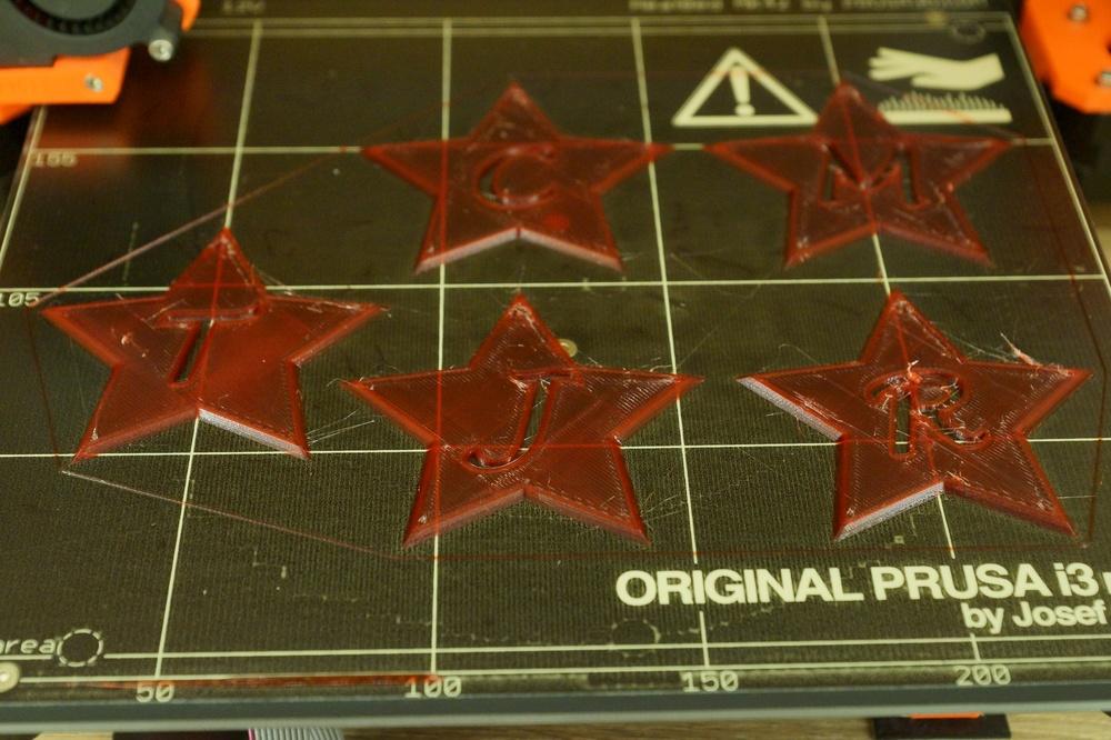

J'ai aussi essayé d'imprimer des étoiles, la j'ai eu beaucoup plus de cheveux, la finition est nettement moins bonne, le filament peut faire des "pâtés" en sortie de buse :
Pour garder le rendu brillant et translucide, on ne peut que faire des petites retouches au cutter bien affûté :
Le PETG est intéressant (solide, OK pour contact alimentaire,  aspect brillant) mais que faire pour la finition et le collage ?
