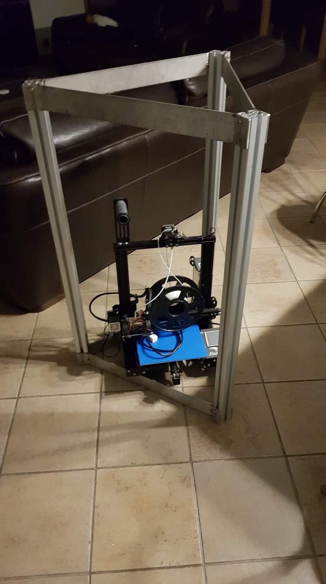

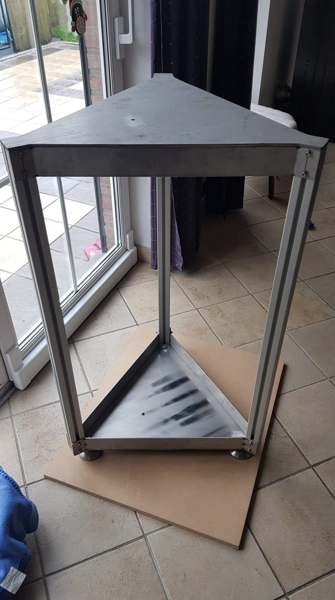

Buscicchio Posté(e) Décembre 30, 2018 Posté(e) Décembre 30, 2018 (modifié) Bonjour, Le titre résume mon parcours ... j ai commencé en janvier 2018 avec une CR 10 puis 3 mois aprÚs ...je passais à l hypercube en créant mes propre piÚces... 4 mois aprÚs je la revendais et passais à une CR diy... ici je termine la boucle...et je commence la construction d une delta... je pars sur des profilé 4545 alu et 1 grosse plaque de 6mm en haut et en bas les profilé alu fond 1m de haut et le bed fera 350mm j ai réglé l équerrage de la structure ... le poids de la structure est de 30kg tout juste pour l instant se seront des roulement linéaire que j utiliserai ...des mgn12h la carte mÚre sera une mks sbase comme pour mes autres imprimante. voila ou j en suis pour l instant j ai plusieurs questions   Modifié (le) Décembre 30, 2018 par Buscicchio 1

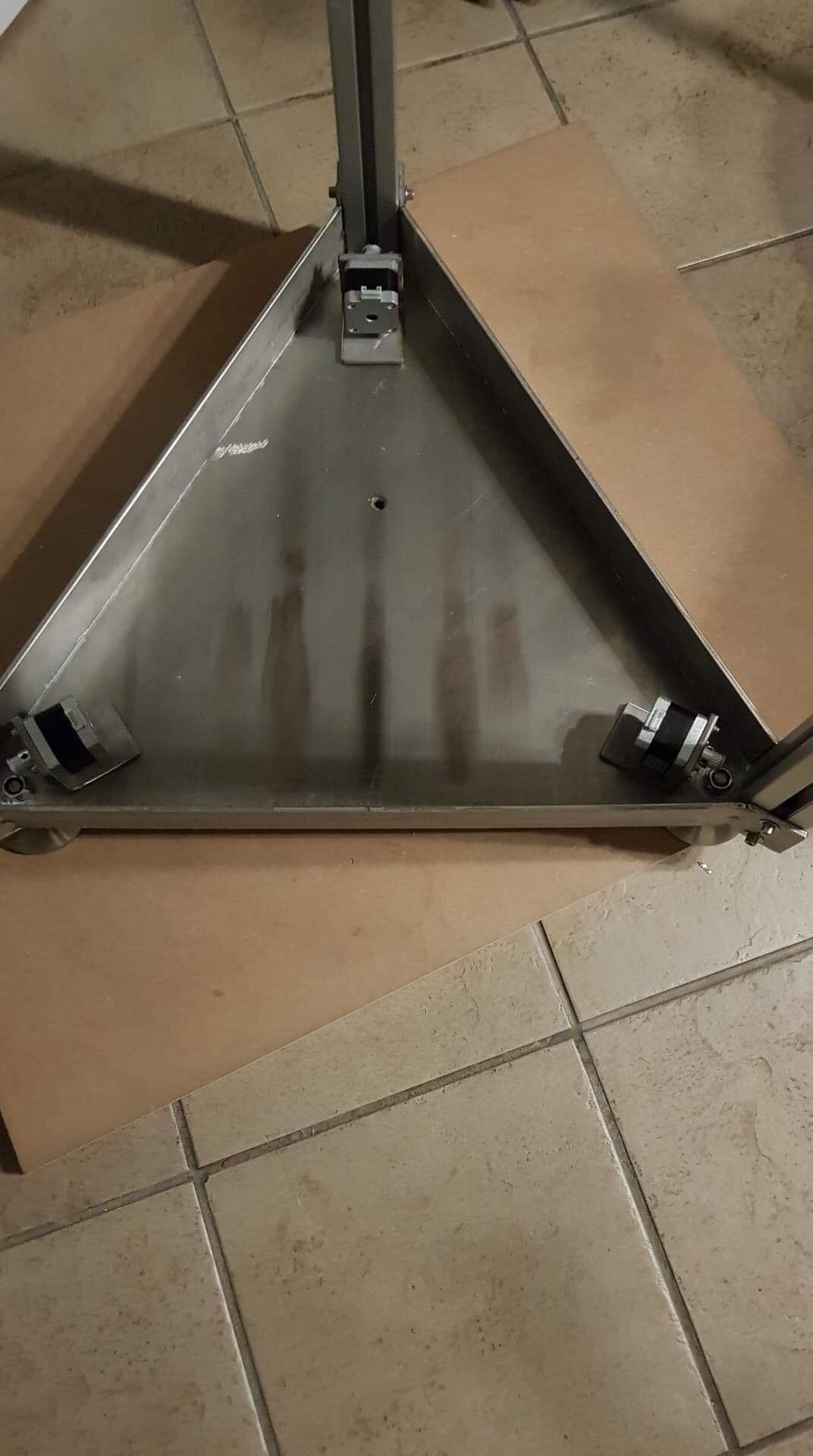

Buscicchio PostĂ©(e) DĂ©cembre 30, 2018 Auteur PostĂ©(e) DĂ©cembre 30, 2018  VoilĂ oĂč j en suis pour l instant...

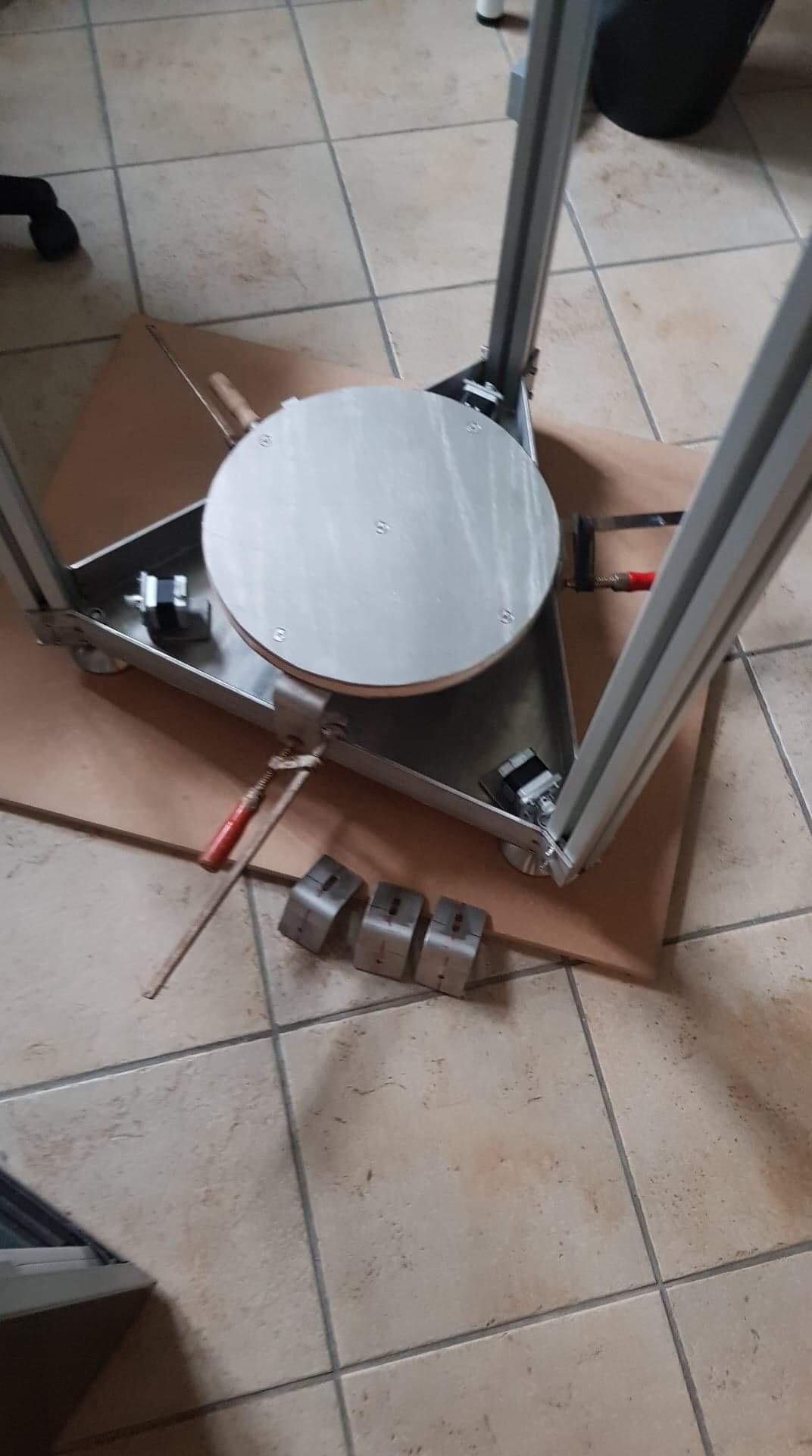

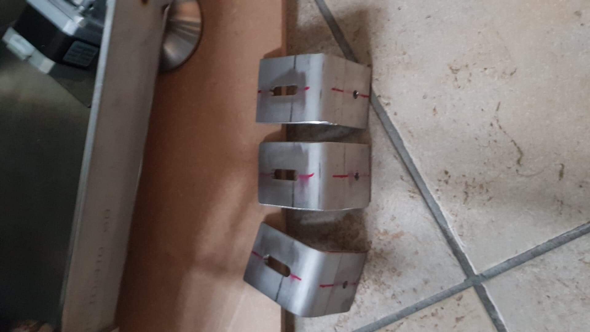

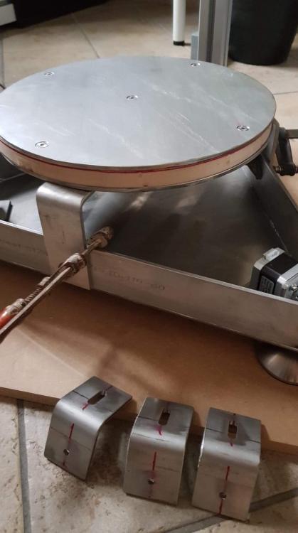

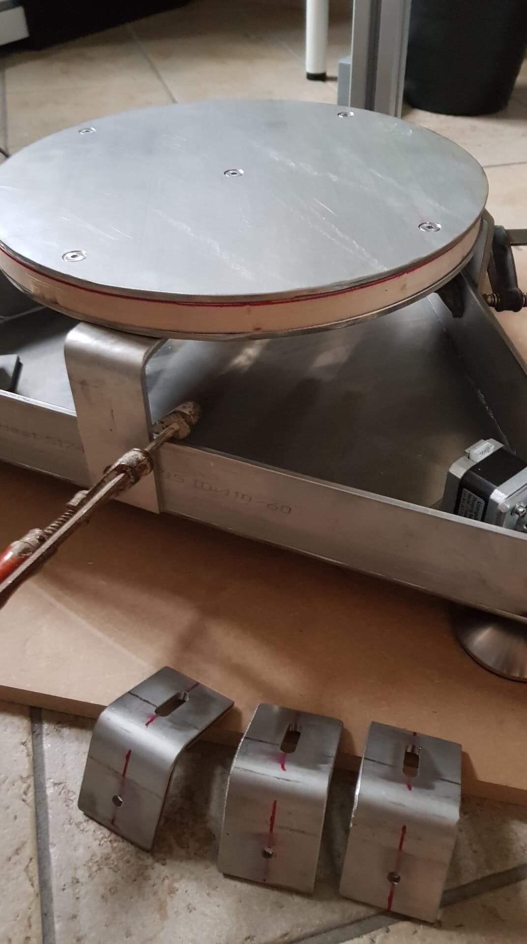

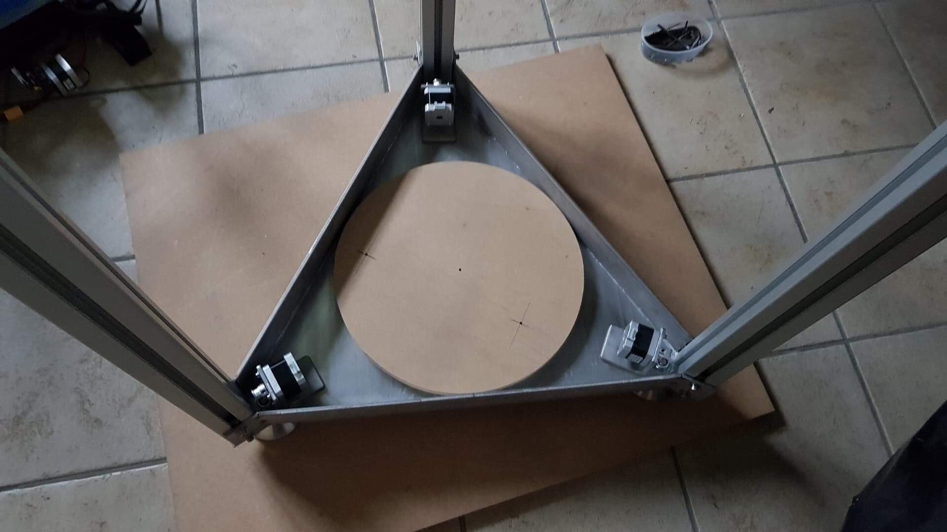

Buscicchio Posté(e) Janvier 4, 2019 Auteur Posté(e) Janvier 4, 2019 (modifié) Un tout grand merci !!! Ikes_72000!!!! voici 3 nouvelles photo... ce week end je fixe le plateau... pourquoi avoir fait un plateau aussi imposant et aussi lourd... ici ne tenez pas compte de la hauteur du plateau c était simplement pour voir quel hauteur de patte je devais faire... les bonnes pattes sont au sol... avec possibilité de réglage fin sur 3 cÎtés....et il n y aura pas de ressort je voulais quelque chose d indéformable ...ultra plane ..et qui le rende encore plus stable la structure au sol.... Ici le plateau fait 8,1 kg !!! donc je passerais de 26KG à 34kg....au final je serais entre 35 et 40kg.... j aurais pu faire des piÚces en abs ou pla...mais ici je veux aucun jeux et ultra solide et lourd.... sur les roulement linéaire par contre se sera ultra léger ...soir en alu ou pla...on verra en cours...  Modifié (le) Janvier 4, 2019 par Buscicchio 1

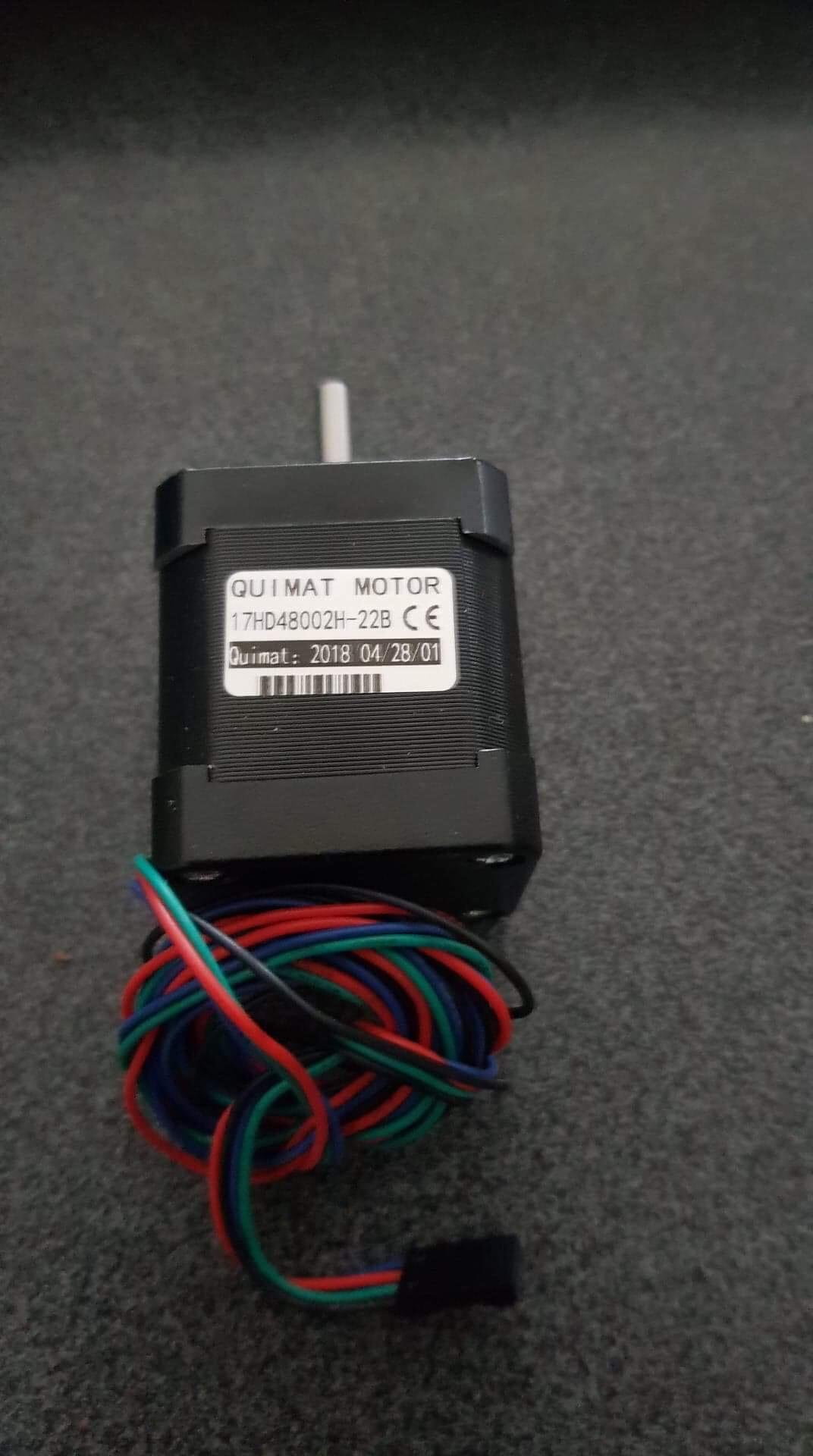

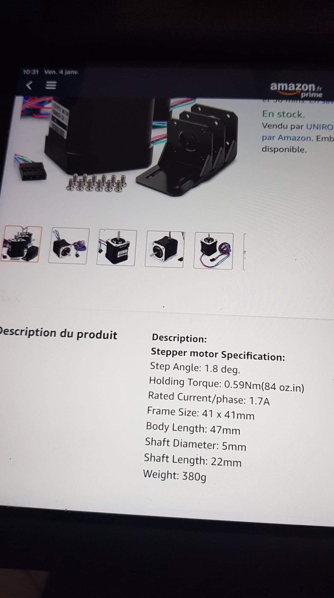

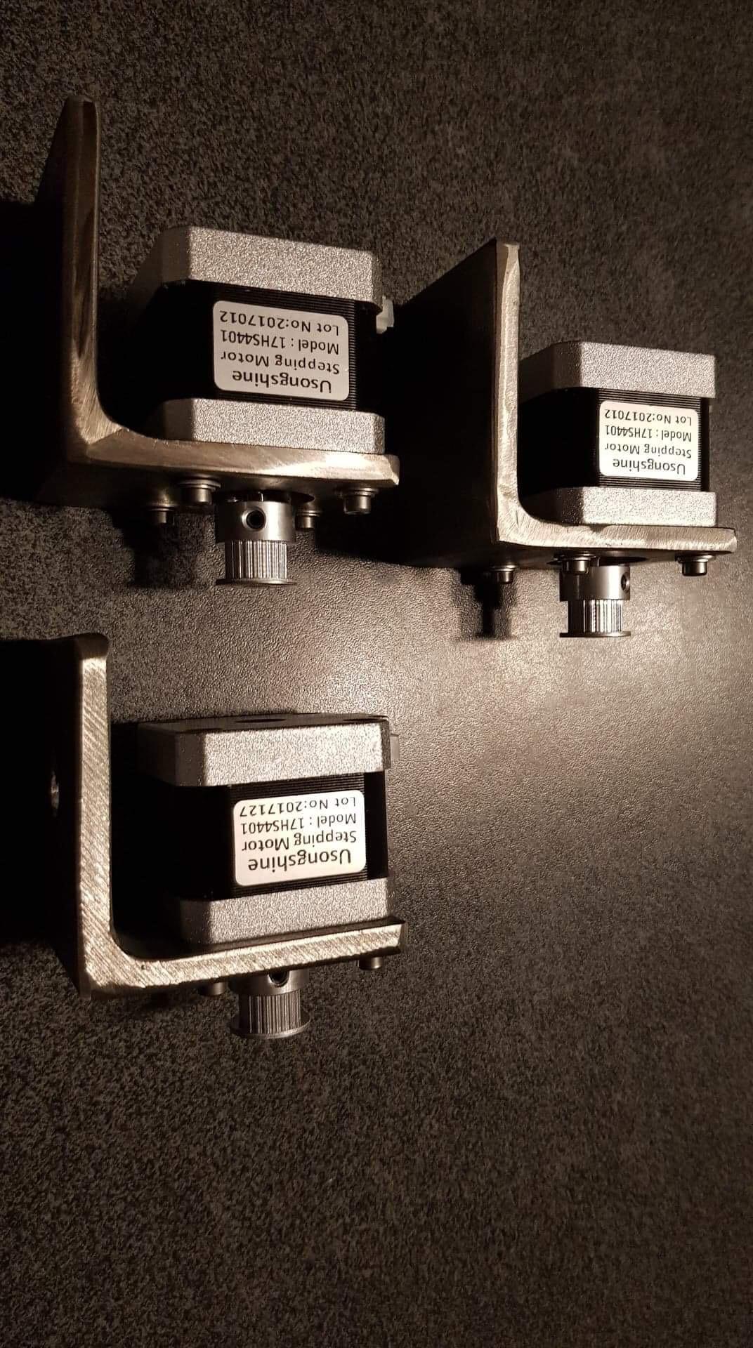

Buscicchio PostĂ©(e) Janvier 4, 2019 Auteur PostĂ©(e) Janvier 4, 2019 Hier ,  j ai reçu mes moteurs... je voulais des nema 17 Ă fort couple....et prix relativement correcte....voilĂ ce que j ai trouvé Â
