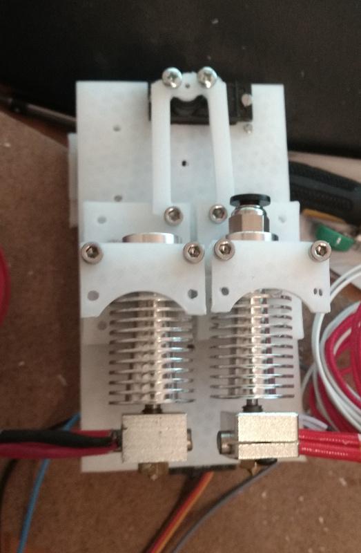

Concernant ma dual hotend j’étais partis sur du coulissant pas du pivotant:
Les 2 hotend sont monté sur des rail MGN mais j'ai abandonnée cette solution qui a pris du jeu trop vite, il aurais fallu des pièce en métal pour éviter les problèmes d'usure mais ça fonctionnais et après avoir customisé le firmware ça marchais très bien.

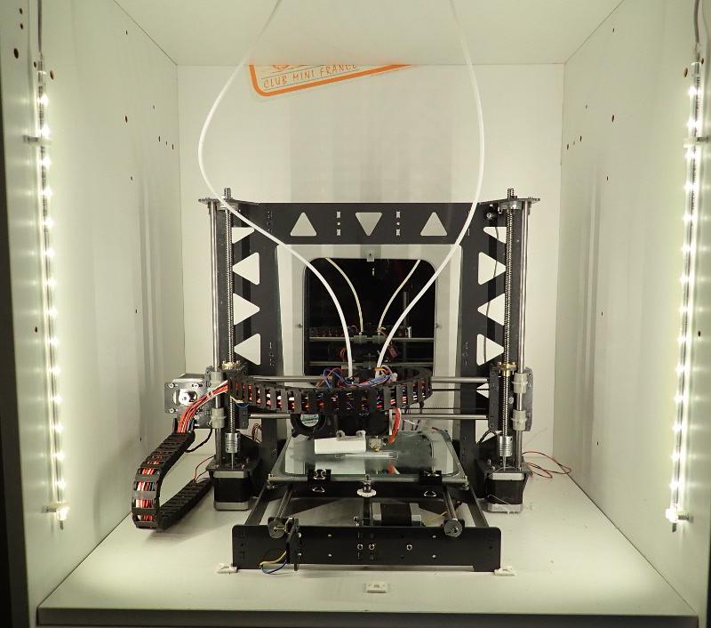

Voici mon imprimante fraichement remonté
Elle est donc en dual hotend avec la hauteur des buses ajustable pour évité les problème.

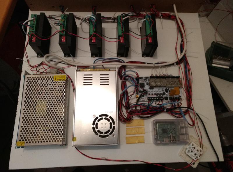

Et sont électronique un peu particulière
L'imprimante fonctionne avec des driver DIV268 car lors de ma 1er commande j'ai fait l'erreur d'acheté des moteur de 2,5A qui fonctionne vraiment mal avec des A4988.
Le Bed est alimenté en 30V pour gagné un peu de Watt et dépassé les 110°C (pour l'impression ABS), enfin le raspberry Pi pour le server de print (un jour...)
