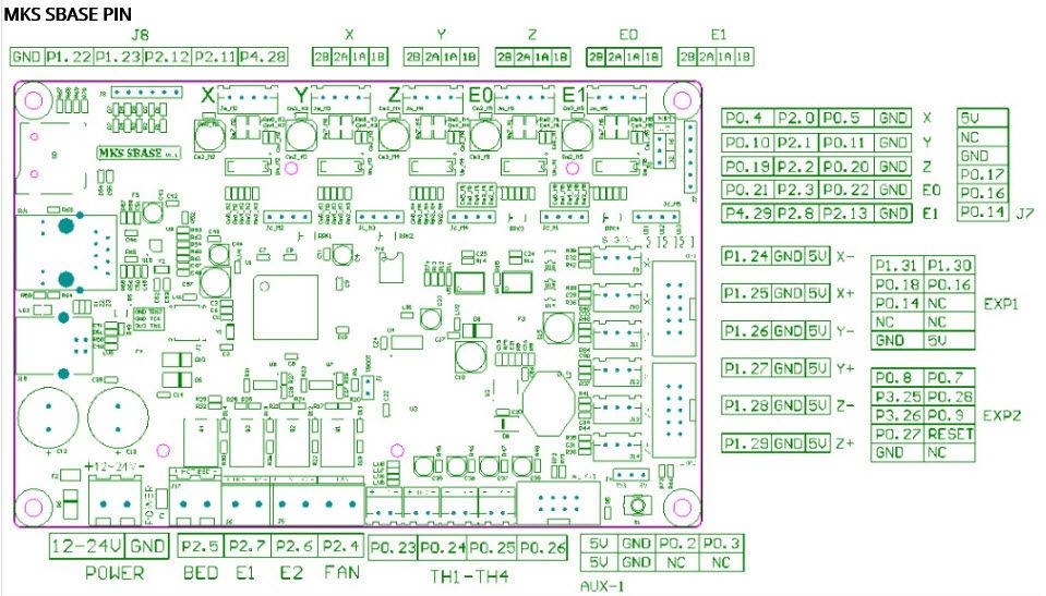

je reviens avec des questions sur les ventilos en effet mon ventilo qui souffle sur la hotend (je suppose sur le radiateur avant la buse) ne fonctionne pas,
il est connecté sur le switch 2.6
ventilo de la piece 2.4
extrudeur+ventilo de boitier sur 2.7
y a t il une erreur ?
je précise que ce sont des ventilos ont deux fils et non pwm

Il y a 3 heures, sweex59 a dit :
alors pour les ventilos devant tourner tout le temps, celui devant le radiateur de la tête d'impression + celui de ton boitier tu les branches direct sur ton alimentation, ça ne sert à rien de les brancher sur la carte
pour le ventilo de pièce tu le branches sur la sortie 2.6 et tu changes cette ligne
switch.fan.output_pin                        2.6            # Pin this module controls
tu pourras ensuite moduler la vitesse via ton écran ou ton trancheur
pour t'aider ( je ne sais pas si tu l'as) le schéma de la carte avec les entrée et sorties
et je te redonne un fichier config.txt avec tes paramètres de step car le tient je ne sais pas avec quoi tu l'as ouvert mais il y a des trucs bizarres
config.txt

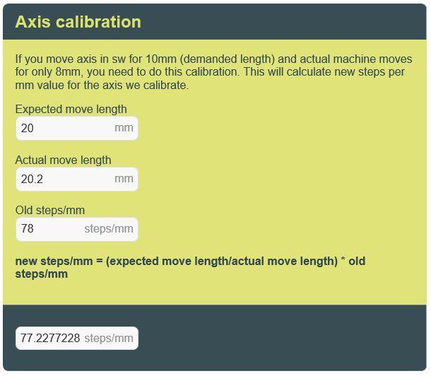

à ta place je débrancherais le tube en téflon de la sortie de l'extrudeur, je couperais le filament à ras de la sortie de l'extrudeur
avec ton écran tu fais extruder 100mm de filament, tu mesures et ensuite va sur le site https://nathan7.eu/stuff/RepRapCalculator/RepRapCalculator.html#MotorStuffPrecise
Capture33_JPG_bb3904aceaa659094617b23a6bda6197.jpg.d71b006b8831cdabd27da1f1e11a402e.jpg
Premier chiffre = la dimension demandée : 100
Deuxième chiffre = la dimension réelle qui a été extrudé
Troisième chiffre = le chiffre actuel de "extruder.hotend.steps_per_mm"  dans ton fichier config.txt
Quatrième chiffre = résultat que tu dois reporter dans la ligne "extruder.hotend.steps_per_mm"
tu enregistres ton fichier, tu redémarres ta carte SBASE et tu refais la même chose une 2eme fois pour éventuellement affiner ton réglage
