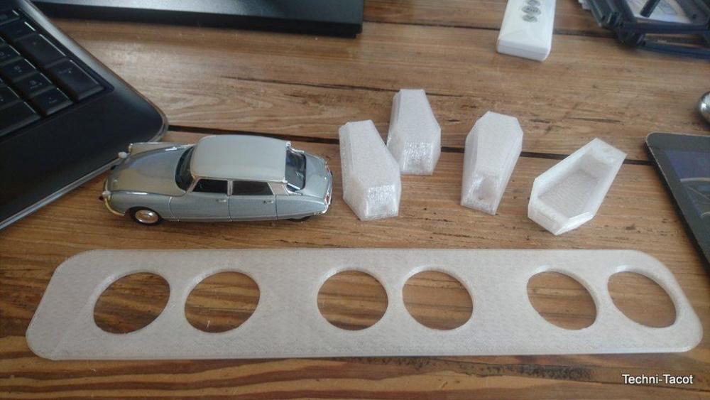

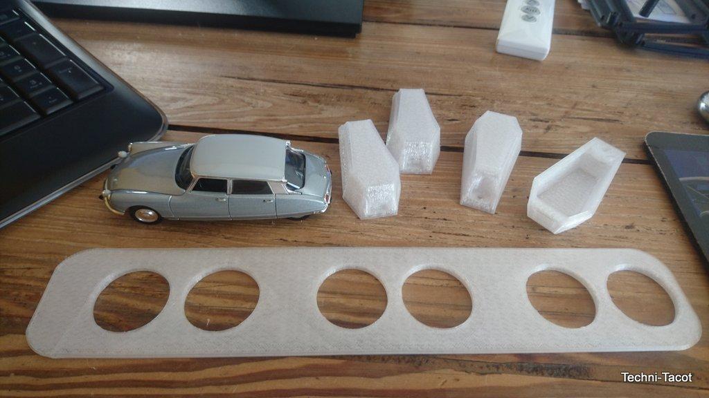

Tomsti Posté(e) Mars 24, 2019 Partager Posté(e) Mars 24, 2019 Hello, Je confirme, j'imprime du PETG, sur petite pièces (env 6 cm) et grand plaque (280 mm x 70 mm) buse 240°C et plateau 60°. Mon PTFE ne pose pas de pb. Au changement PETG puis PLA, ou l'inverse, je ne démonte pas l'extrudeur, je fais simplement une purge en poussant le fil à la main ou en allant dans le menu extrude et l'actionnant manuellement. Je dirai que le PETG pose moins de pb que l'ABS. Il semble moins sensible aux variation de température. Lien vers le commentaire Partager sur d’autres sites More sharing options...
Tomsti Posté(e) Mars 24, 2019 Partager Posté(e) Mars 24, 2019 Le 24/01/2019 at 01:07, CacaoTor a dit : L'E3D-V6 semble idéal pour ça, ou l'AiO également. Chez E3D on a même un heatbreak en titane qui réduit drastiquement la conduction de chaleur. J'ai commandé du PETG, et de l'ABS, pour lancer des tests début de semaine pro. Salut à tous, @CacoTor, PETG, pour moi c'est une formalité (j'imprime des petits feux de signalisation pour caravanes anciennes, notamment) Je vois que tu sembles avoir de sérieuses connaissances sur nos machines. Pour ma part, j'aimerais passer à un extrudeur plus évolué que celui que nous avons, principalement parce que lorsqu'il y a nécessité de démonter pour un bouchage , le système d'origine reste peu commode. Ce qui m'a arrété avec l'AIO EVO, c'est l'absence de fichier stp pour réaliser le montage compatible avec l'U20. Si tu vas dans cette direction, je serais comme bien d'autres curieux de lire tes conclusions. Avec l'ABS, mon seul pb est le warping sur les premières couches. Buse 240 ° et Bed à 100 °C. 100° c'est déjà difficile à atteindre et me semble être la limite de la machine. Au plaisir de continuer de vous lire ... Lien vers le commentaire Partager sur d’autres sites More sharing options...
