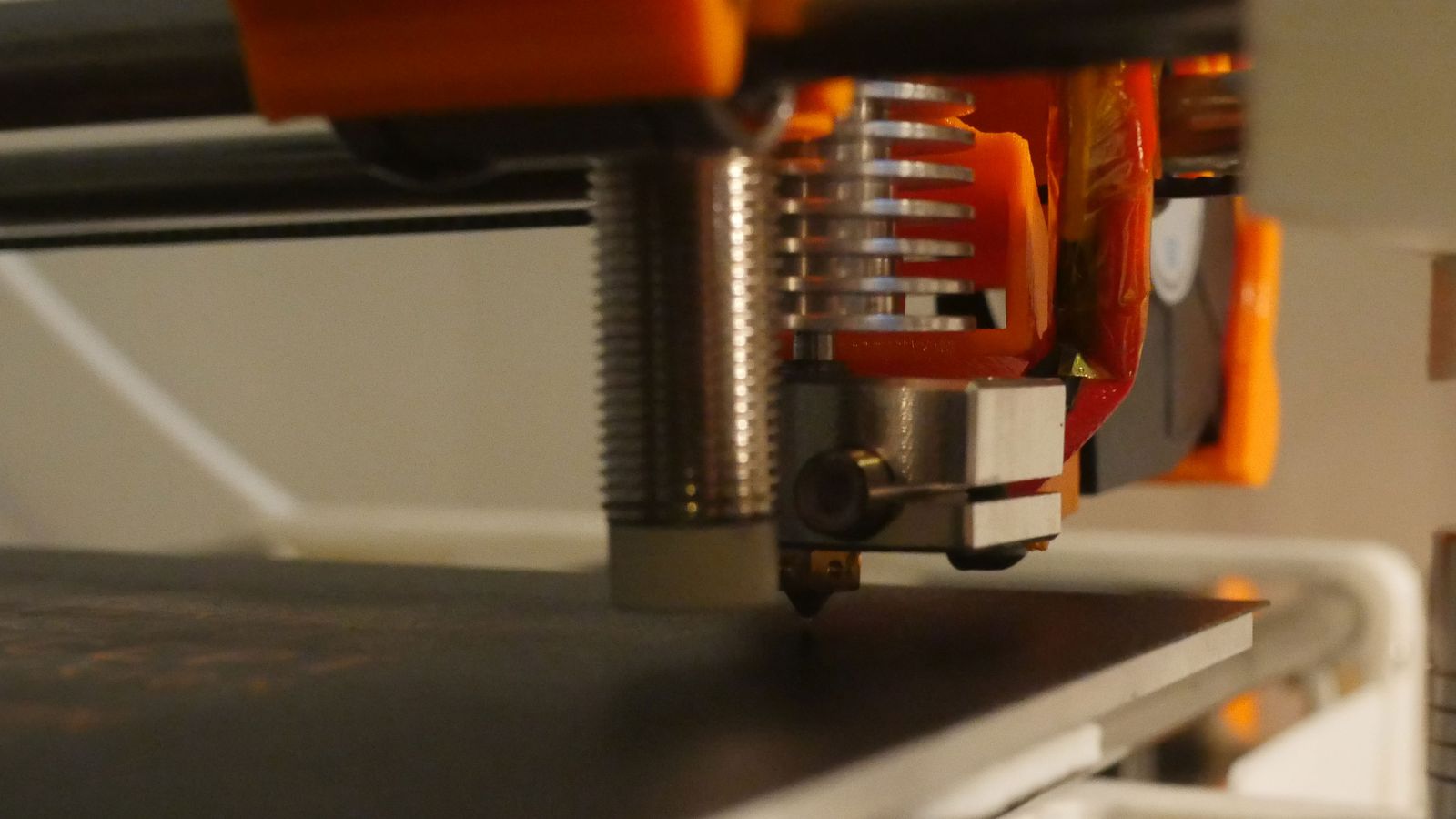

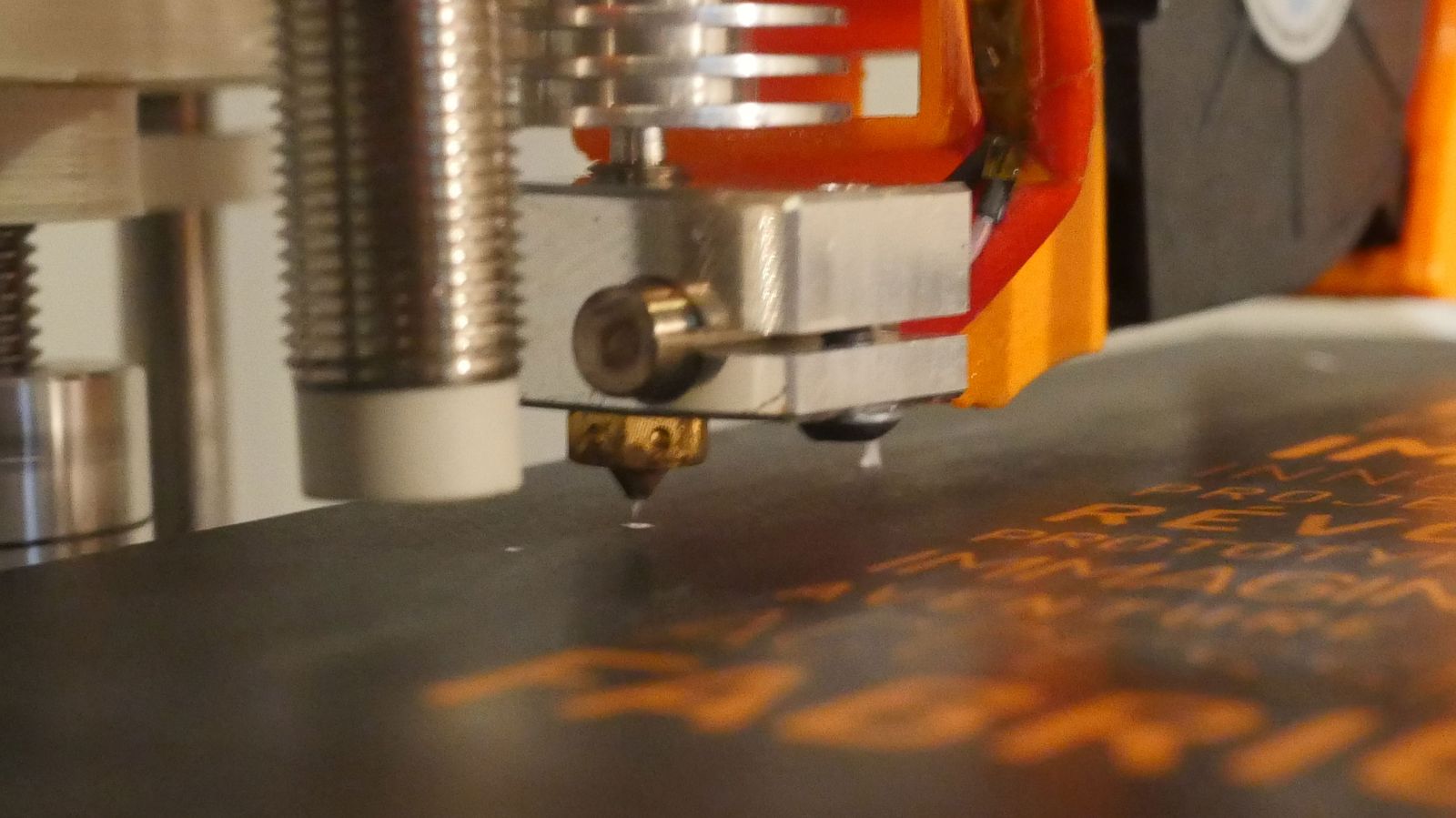

valentinmv Posté(e) Février 5, 2016 Partager Posté(e) Février 5, 2016 Bonjour à tous ! J'ai un petit souci au niveau de la hauteur de la buse quand le palpeur test les 4 points sur les 4 coins du plateau, Sur le coté gauche tout va bien, la buse touche le plateau. Sur le coté droit la buse ne touche pas le plateau, le palpeur indique pourtant qu'il a détecté le plateau mais la buse ne touche pas. Je vous joins des photos (sorry pour la qualité). Merci d'avance ! Lien vers le commentaire Partager sur d’autres sites More sharing options...
Heisenberg Posté(e) Février 5, 2016 Partager Posté(e) Février 5, 2016 (modifié) Tourne ta tige filetée droite manuellement pour régler la distance entre la pointe de ta buse et ton plateau , tu dois avoir un coté plus haut que l'autre simplement à rectifier Modifié (le) Février 5, 2016 par Heisenberg Lien vers le commentaire Partager sur d’autres sites More sharing options...
Huggy Posté(e) Février 6, 2016 Partager Posté(e) Février 6, 2016 Il y a 11 heures, Heisenberg a dit : Tourne ta tige filetée droite manuellement pour régler la distance entre la pointe de ta buse et ton plateau , tu dois avoir un coté plus haut que l'autre simplement à rectifier Normalement même avec un chariot de traviole, l'erreur est corrigée au quart de poil l'erreur doit venir d'ailleurs, peut être qu'à droite on tombe sur les bagues en acier (l'acier répond 3 fois mieux que l'alu) Lien vers le commentaire Partager sur d’autres sites More sharing options...
valentinmv Posté(e) Février 6, 2016 Auteur Partager Posté(e) Février 6, 2016 Il y a 14 heures, Heisenberg a dit : Tourne ta tige filetée droite manuellement pour régler la distance entre la pointe de ta buse et ton plateau , tu dois avoir un coté plus haut que l'autre simplement à rectifier C'est vrai qu'après le test je le réglais manuellement en tournant la tige Il y a 2 heures, Huggy a dit : Normalement même avec un chariot de traviole, l'erreur est corrigée au quart de poil l'erreur doit venir d'ailleurs, peut être qu'à droite on tombe sur les bagues en acier (l'acier répond 3 fois mieux que l'alu) C'est ça qui me parait bizarre Je n'ai pas l'impression qu'il tombe sur une partie en acier Pour information j'ai un Buildtak, mon xml est bien réglé avec un Buildtak Merci à vous deux en tout cas ! Lien vers le commentaire Partager sur d’autres sites More sharing options...
