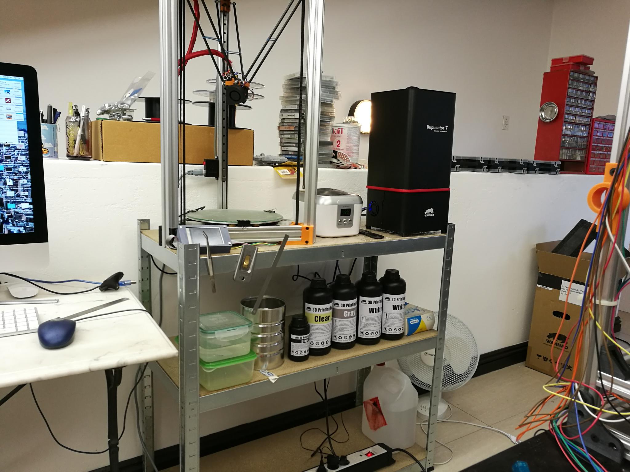

Sur les photos et vidéos de présentation les machines sont posées prés d'un pc sur un bureau et tout est nickel.
En vrai il y a les bouteilles de résine qui font des marques (petite coulure de résine), tu dois avoir les gants, les essuis-tout, l'alcool a proximité.
Il te faut le bac de nettoyage (manuel ou ultrason) et en sortant les pièces il arrive de mettre des gouttes de résine sur le support.
Bref pour moi j'e n'envisage pas d'autre endroit que l'atelier, un bureau a la rigueur mais avec des plastiques de protection sur les supports.
