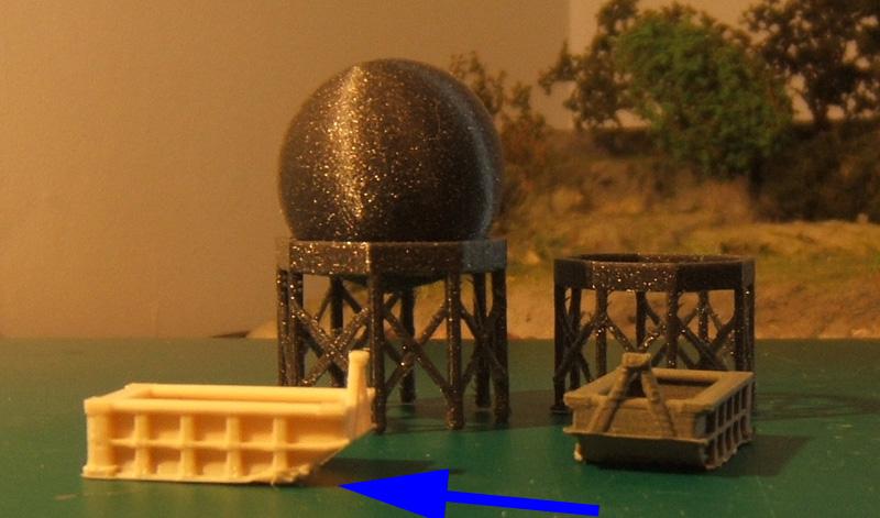

Alfa36 Posté(e) Février 9, 2019 Posté(e) Février 9, 2019 Bonjour, Mes premières fabrication, j'ai quelques défaut voir image, comment remédier ? Merci
CacaoTor Posté(e) Février 10, 2019 Posté(e) Février 10, 2019 Salut, Pour la pièce que tu indique, je pense que ce filament est trop chauffé. Je n'ai pas les détails de la pièce, mais il se pourrait aussi qu'il y ai du warping de ce côté.
Alfa36 Posté(e) Février 14, 2019 Auteur Posté(e) Février 14, 2019 Bonjour, Merci de la réponse, la température 200° et 60°, j'essayerais avec une température à 180
