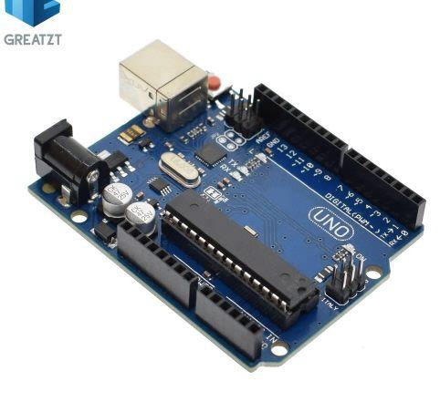

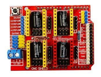

Je me demandais s'il y avait un écran LCD pour une carte Shield V3 et Arduino ? (voir photo)
J'ai pas trouver grand chose sur le web...
merci
cameleon
Salut, j'en ai jamais vue, et j'ai pas vue dans grbl de fonctions pour un moniteur pour les atmega 328p (Uno et nanao)
Il y en a a qui utilisent une ramps et une carte atmega 2560( pour des tours numérique (afficheur et "clavier")) d'autre utilise une version modifiée de marlin
Tout dépend de quel type de cnc tu souhaites commander
Pour quoi faire cet écran ? Il y a déjà celui du PC 🤔.
Si c'est juste pour le jog, il existe du Grbl sous Marlin avec une RAMPS (et un Mega) mais pour avoir essayé c'est nul. Déjà la RAMPS est prévue pour les imprimantes (deux axes Z alors qu'il faut deux axes Y) ce qui nécessite des modifs d'assignations de pins dans le firmware, ensuite parce que le bouton jog de la RAMPS est trop imprécis pour une application CNC.
