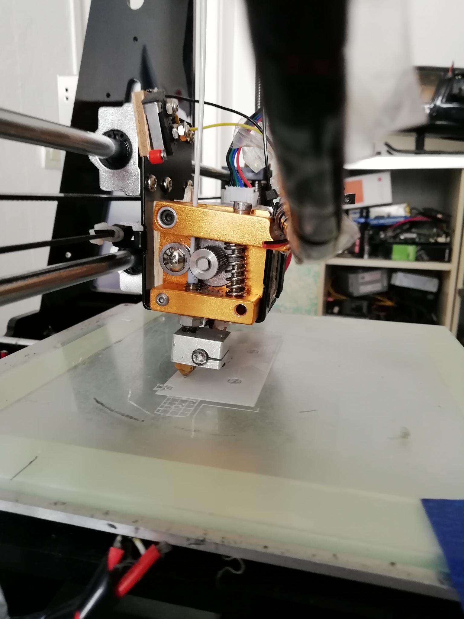

salut a tous
 hier j'ai voulu imprimer une piece avec ma tronxy X8
et j'avais reglé le infill assez fort (trop je pense)
ça imprimait nickel mais apres une heure , j'ai eu le fil qui est sorti du passage et donc forcement ça n'allait plus
j'ai reduit la valeur infill et là c'est mieux
voici une photo de mon extruder , c'est un extruder en alu de chez gearbest
j'aimerais avoir votre avis , est ce que à votre avis je peux encore ameliorer ou c'est bien monté  ?
j'ai retiré les ventilos parceque je me demande à quoi ils servent
excusez les fils mal attachés , je sais que c'est pas tres propre et y a meme des dominos , par la suite je vais mettre des connecteurs
Cordialement
  Jean-Marie
j'ai un peu de mal à comprendre à quoi servent les ventilos sur un extruder
est ce que c'est pour refroidir le moteur ?
ou pour refroidir la piece
parceque pour la piece , je pense que avec une chambre à 21 ° ça n'est pas tres utile
par contre pour le moteur  là il est a 38 ° après 3h d'impression
donc peut etre que je vais remettre un ventilo en face du moteur
je l'ai retiré parceque ça m'empêchait de voir le passage du fil
je vais peut etre mettre un ventilo au dessus du moteur comme ça il ne me genera pas
Jean Marie
Il y a 7 heures, heriat a dit :
tout simplement pour refroidir le filament et l'extrudeur, tu peux peut être t'en passer, mais tu risques d'avoir le filament qui ramolli trop tôt et le hotend qui se bouche
j'avais pas pensé au fil
ca explique le pb que j'ai eu
je vais le remettre
merci
