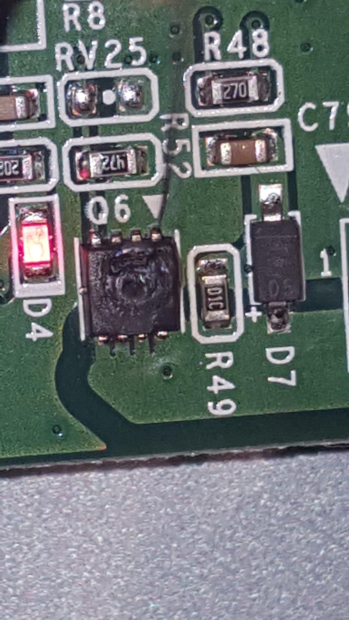

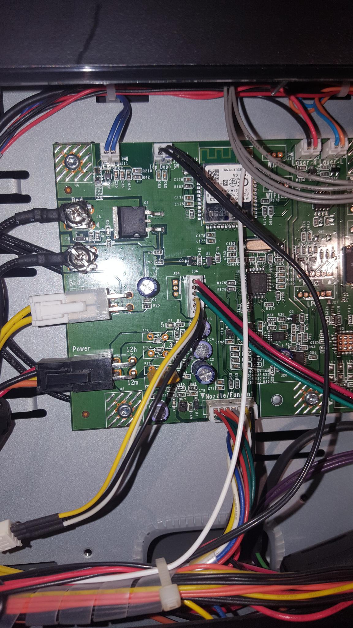

Bonjour à tous,
Je suis possesseur d'une imprimante XYZ Da Vinci pro 3 in 1, malheureusement j'ai eu un souci l'extrudeuse qui ne chauffe plus, après plusieurs tests la résistance est fonctionnel, test de continuité ok, en vérifiant la continuité du faisceau de câblage jusque-là CM ( qui ne pose pas de problème non plus, test OK) je remarque un composant Q6 qui a l'air d'avoir eu très chaud, il s'agit d'un transistor 8 broches, malheureusement les références inscrites dessus ont disparu, quelqu'un a-t-il déjà eu ce genre de problème ? et si quelqu'un possède la même imprimante avec la carte-mère W5 peut-il me fournir les références inscrites sur le composant Q6, il se situe en bas à gauche de la fiche NOOZLE/FAN. Merci
