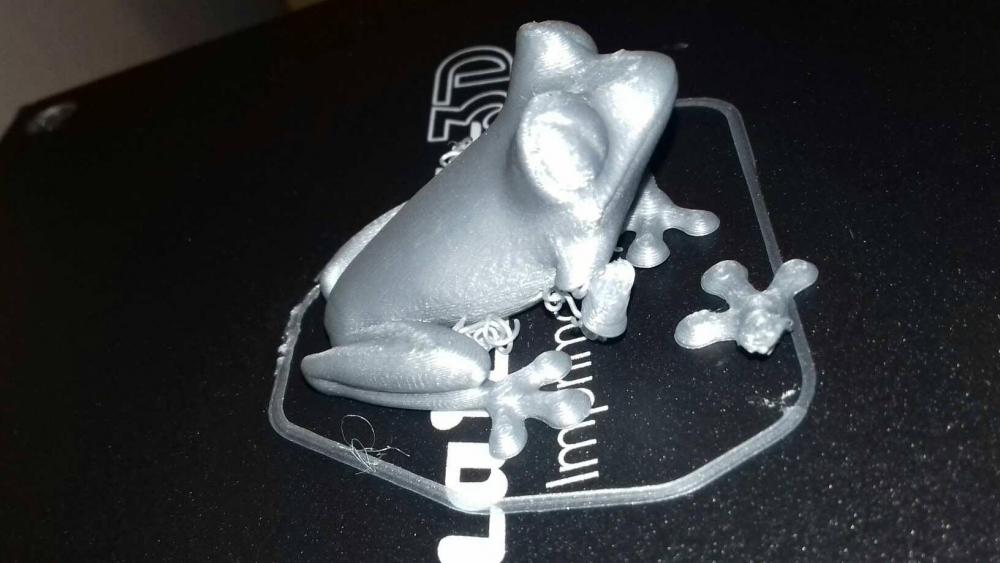

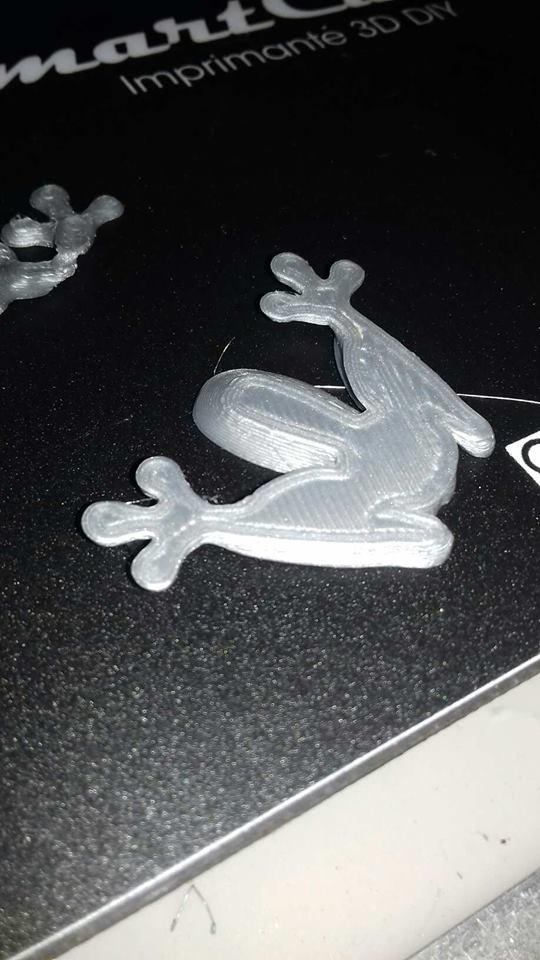

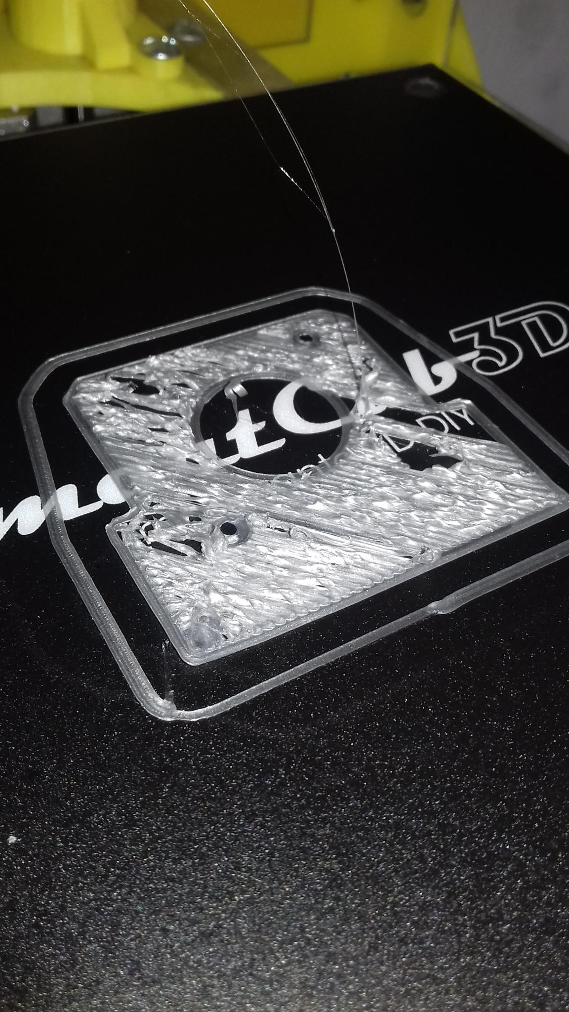

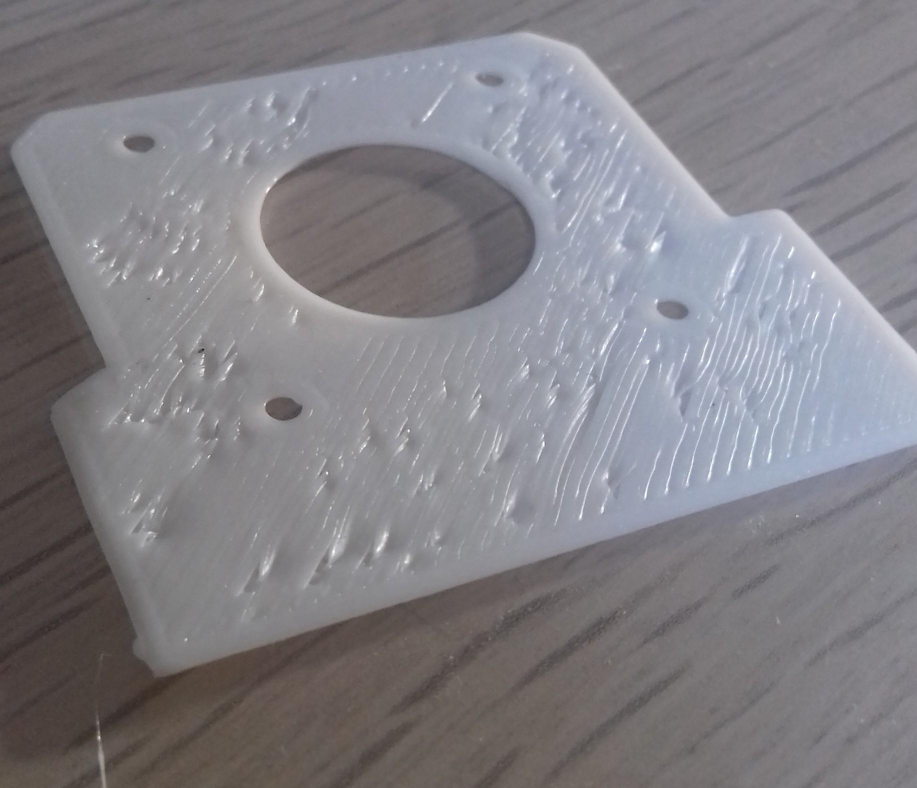

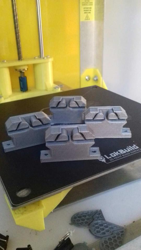

jettalo Posté(e) Février 20, 2019 Posté(e) Février 20, 2019 Bonjour a tous après une longue absence me revoila équipe du LOKBUILD +FLEX mais as moyen de trouve le bon réglage soit trop écrase soit ça colle pas question avec quoi nettoyez-vous le builtak en pièce jointe ce que j'ai arrive de mieux en premiere couche
pafpaf Posté(e) Février 20, 2019 Posté(e) Février 20, 2019 Salut jettalo tu nous montre qu'elle face, si cet celle coté plateau tu a un problème de température extrudeur un peut bas ou une vitesse un peut élever d'impression
jettalo Posté(e) Février 20, 2019 Auteur Posté(e) Février 20, 2019 oui c'est la face plateau d'impression c'est le réglage d origine 205 % et la premier couche je baisse toujours la rapide
biostrike Posté(e) Février 20, 2019 Posté(e) Février 20, 2019 1) nettoyage à l'alcool (ménager / lave litre...). Et surtout pas d'acétone ou autre produit pétrolier. 2) Augmenter la température de la premier couche (210° ou plus. -> plus c'est chaud, plus c'est visqueux, plus ça colle ! 3) Effectivement ne pas trop écraser. 4) Vérifier le bon écoulement du filament (dans le vide) - Pour voir s'il ne s'agit pas aussi d'un problème d'extrusion
jettalo Posté(e) Février 21, 2019 Auteur Posté(e) Février 21, 2019 (modifié) bsoir bon alors nettoyage a lacool fait augmenter la température fait bon debit extrudeur je décent un peu la vitesse javais pris cette habitude avant de passer buildtack ca colle toujours pas lol je sais assi vous pouvez voir ce lien Modifié (le) Février 21, 2019 par jettalo

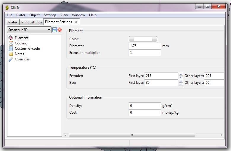

biostrike Posté(e) Février 21, 2019 Posté(e) Février 21, 2019 (modifié) Ta buse est trop haute( baisse un poil ton offset-Z), la vitesse un poil trop rapide et la température trop basse. Je vois 205° en consigne sur l'affichage. C'est trop bas, mets 215°, puis 205° pour les autres couches. Il est bizarre ton PLA, comme élastique... la bobine n'aurait pas pris l'humidité ? Pour la vitesse change le "First layers speed" dans slic3r, c'est mieux. Idem pour les températures, il faut les changer dans le trancheur, pas "à la volée" Modifié (le) Février 21, 2019 par biostrike

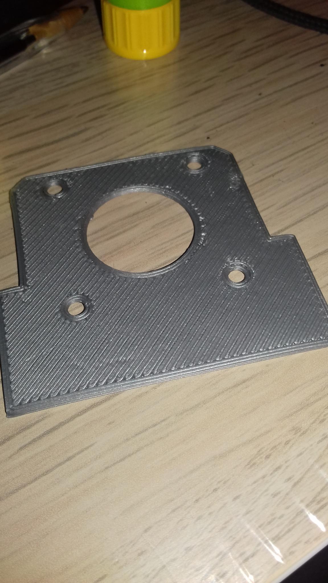

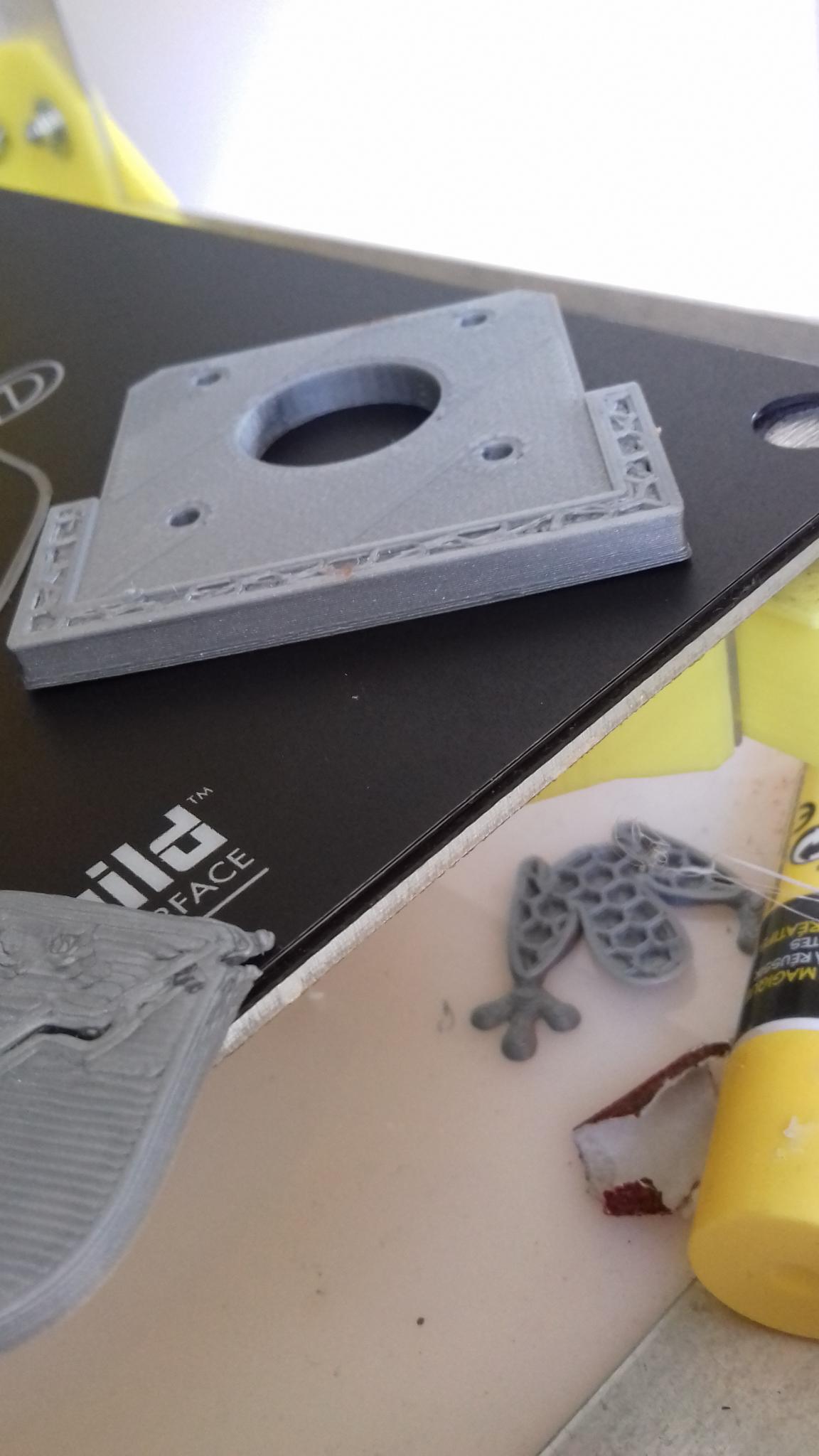

jettalo Posté(e) Février 21, 2019 Auteur Posté(e) Février 21, 2019 voila pour "First layers speed" dans slic3r, était a 50% j'ai mis 40% pour la température j'ai trouver aussi je teste en baissant le offset Z merci pour la réactivité bon alors repartie sur les base avec la colle pattex nickel mais voila des que le plateau se met a 50% au bour de 3 couche je crois bin cela se decole demain tres proche du but vous pouvez le voir directement en fin de video
biostrike Posté(e) Février 22, 2019 Posté(e) Février 22, 2019 Il y a 9 heures, jettalo a dit : voila pour "First layers speed" dans slic3r, était a 50% j'ai mis 40% Si tu as 50%, c'est que tu utilises une vielle version du profils Slic3r. Normalement avec le lokbuild c'est 30%. Mets à jour tes profils. Tu sautes du coq à l’âne là... On essai de régler pour que tu imprimes sur lokbuid+Flex, que vient faire le plateau alu/colle dans cette histoire
jettalo Posté(e) Février 22, 2019 Auteur Posté(e) Février 22, 2019 bonjour oui je voulais voir si cela venais du filament oui je regarde a ça j'ai vu un nouveau profil Bundle mais pas la mise a jour dernier test pour ce matin je verrais cela se soir

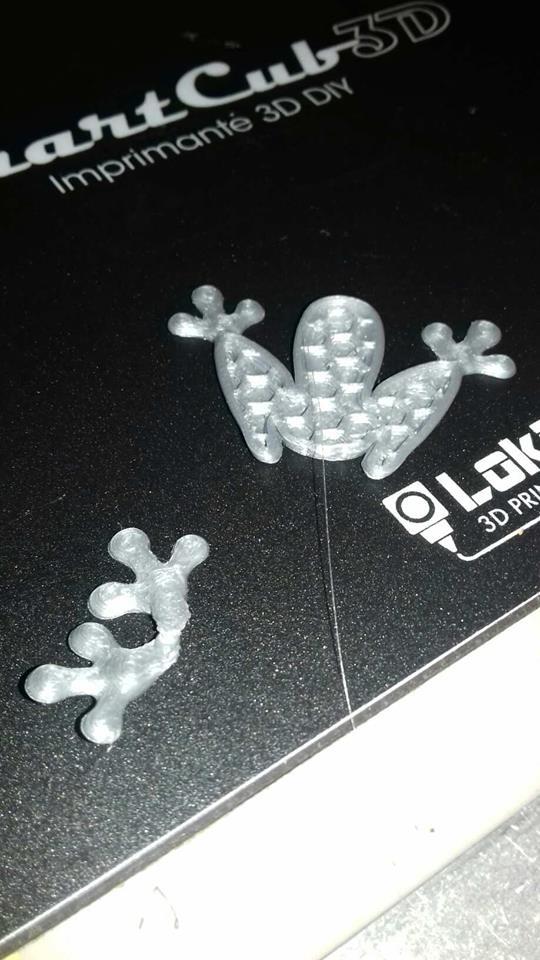

biostrike Posté(e) Février 22, 2019 Posté(e) Février 22, 2019 Essai d'imprimer sur le Lokbuild avec le filament gris
biostrike Posté(e) Février 22, 2019 Posté(e) Février 22, 2019 Ok. Quelle température de première couche ?
jettalo Posté(e) Février 22, 2019 Auteur Posté(e) Février 22, 2019 (modifié) 215 puis après 205 Modifié (le) Février 22, 2019 par jettalo
biostrike Posté(e) Février 22, 2019 Posté(e) Février 22, 2019 Dégraisse, puis remonte un poil ta buse, là ça écrase clairement trop. Le bed doit être à 35° (et non pas 30)

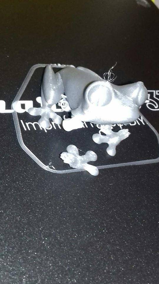

jettalo Posté(e) Février 22, 2019 Auteur Posté(e) Février 22, 2019 on progresse avec mise jours des profiles une belle amélioration encore un peu trop écrasé la première couche

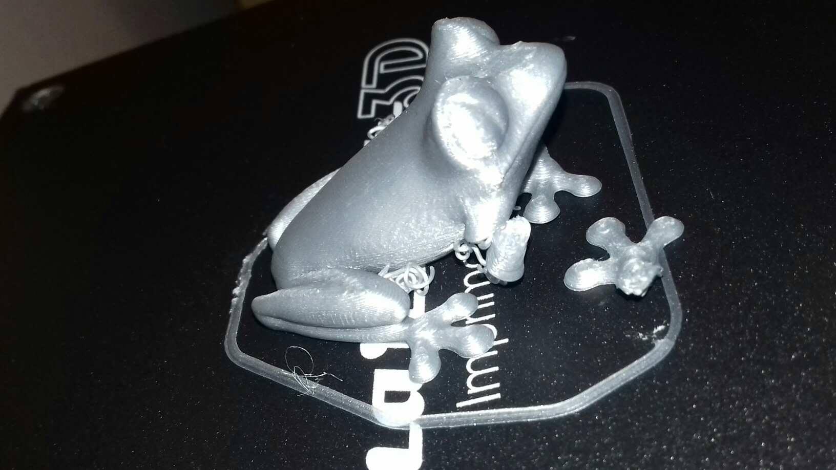

jettalo Posté(e) Février 22, 2019 Auteur Posté(e) Février 22, 2019 dernier test pour se soir 215% première couche et 205% le reste les pattes se sont de tache plus tard mais j'ai laisser tourner volontairement pour voir un peu le résultat très correct en mode normal
jettalo Posté(e) Février 23, 2019 Auteur Posté(e) Février 23, 2019 re après 1h de print ça se décolle jy ai cru lol

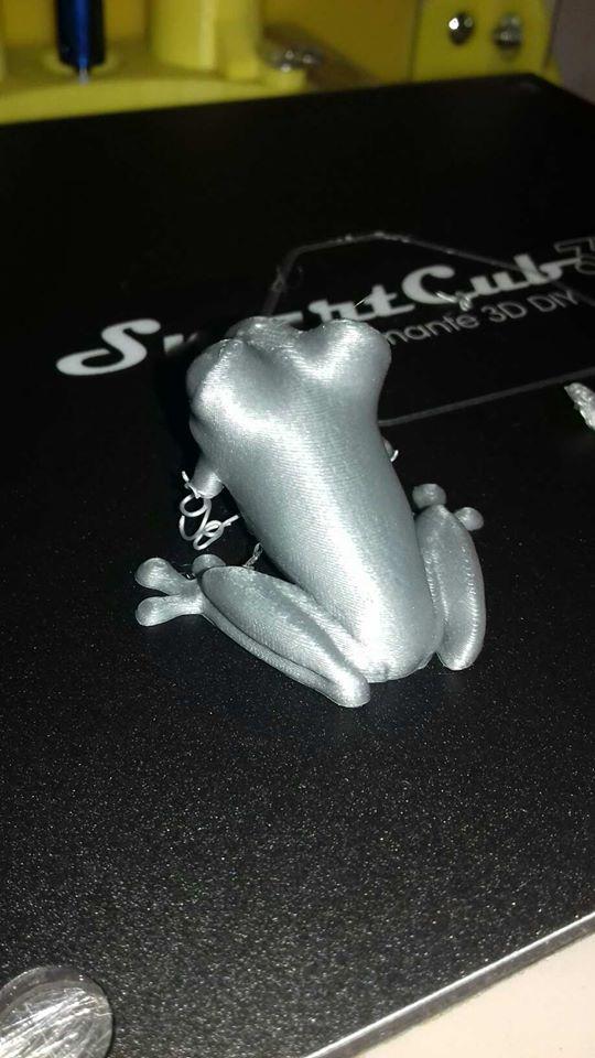

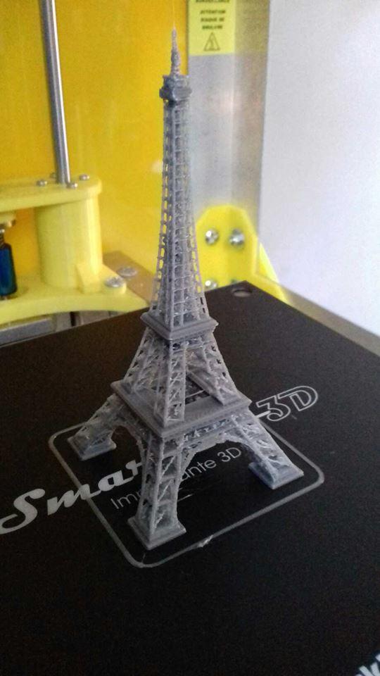

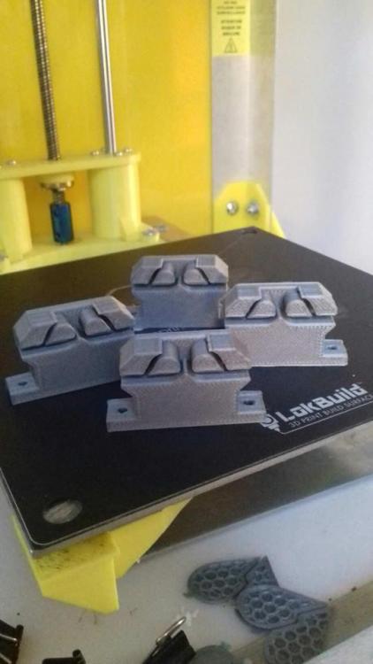

jettalo Posté(e) Février 26, 2019 Auteur Posté(e) Février 26, 2019 bjour print de la nuit 2h06mn en mode normal 1
jettalo Posté(e) Février 27, 2019 Auteur Posté(e) Février 27, 2019 bonjour a tous tous un souci de wrapping mais ca avance 1
jettalo Posté(e) Février 28, 2019 Auteur Posté(e) Février 28, 2019 petite question lors du print de la tour eiffel l imprimante s’arrête 30 seconde et repart 3 fois sur le print de 2h06
biostrike Posté(e) Février 28, 2019 Posté(e) Février 28, 2019 30 secondes ? ça parait long. Tu imprimes comment (Via USB PC ou SD CARD) ? Quel trancheur utilises-tu ?
jettalo Posté(e) Février 28, 2019 Auteur Posté(e) Février 28, 2019 via usb mais je pense dici peu odifier mon studio donc je passerais par sd card bin le trancher de repetier slicer
