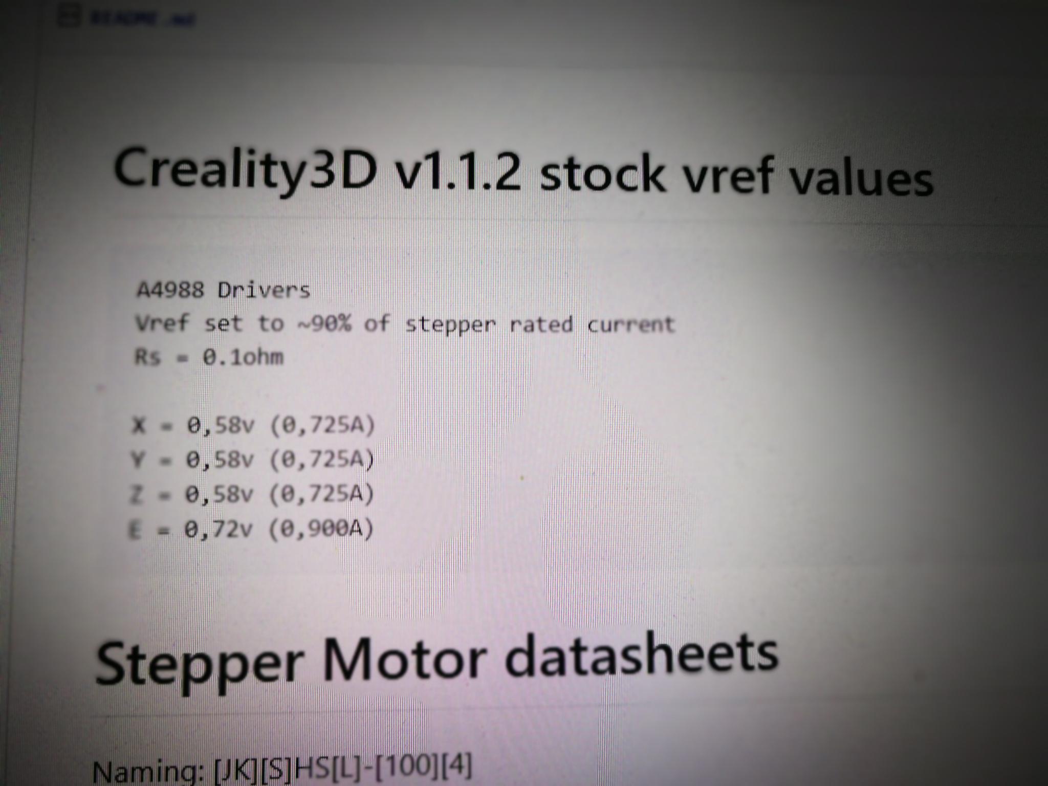

Bonjour à tous,
Quels sont les VREFs recommandés pour la CR20 (carte-mère v2.1) des axes X,Y,Z et E avec les moteurs par défaut (Type 42-34 pour X,Y et Z; type 42-40 pour E) ?
Je n'ai pas trouvé l'information.
Merci d'avance.
Bernard
Il y a 3 heures, bernard3D a dit :
Bonjour à tous,
Merci d'avance.
Bernard
c'est les mêmes valeurs que dans ce tableau, c'est les même moteurs et les même drivers.
valeurs données par creality
