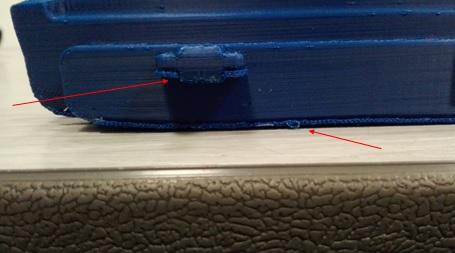

Lors de l'impression d'une pièce avec un support soluble (PVA), j'ai une couche intermédiaire (comme un raft) qui se place entre la matière soluble et la matière de la pièce. Vous pouvez le voir à travers la photo ci-joint.
Quel est le paramètre à changer dans le slicer pour remédier à ce défaut (le modèle est une pro 2)?
En vous remerciant,
Dunn

ça ressemble a une amélioration des supports dans le dernier cura. Une option a décocher donc dans les paramètres de support (plafond de support)

Il me semble que lorsque ces paramètres de tes templates sont à 0 cela donne ce genre de problème, enfin moi j'avais la même chose et c'est en repassant ces paramètres à 1 que j'ai résolu ce pb.
Normalement 1 couche de décalage n’empêche en rien la bonne tenue de tes support.
