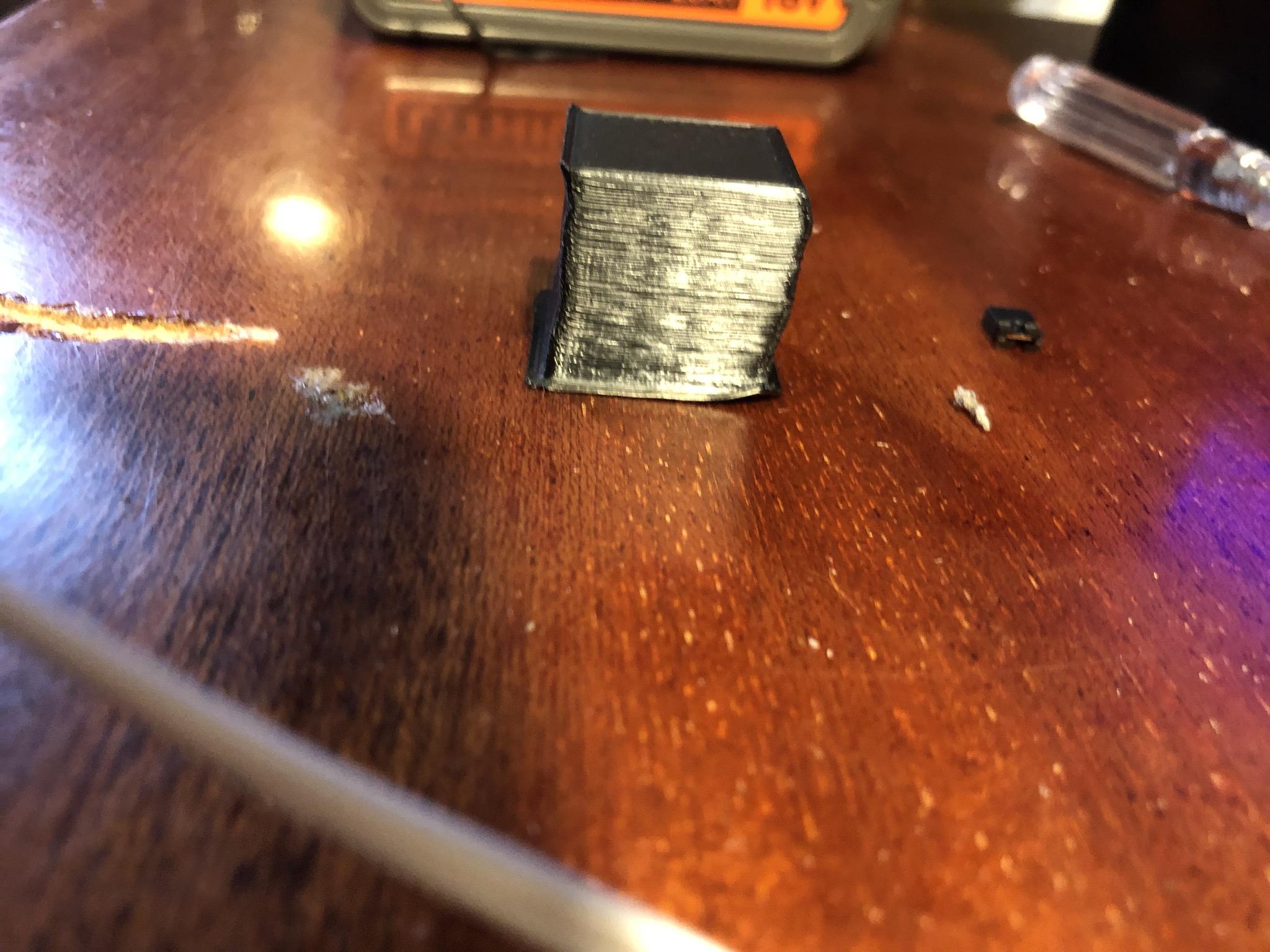

Bon, voilà ma première impression après une upgrade conséquente de mon Anet A8.
matos
-Mks Gen L v.10
-Drivers : LV8729 X Y Z, DRV8825 E
-Cura
-Pla noir Sunlu
-Buse 0.6

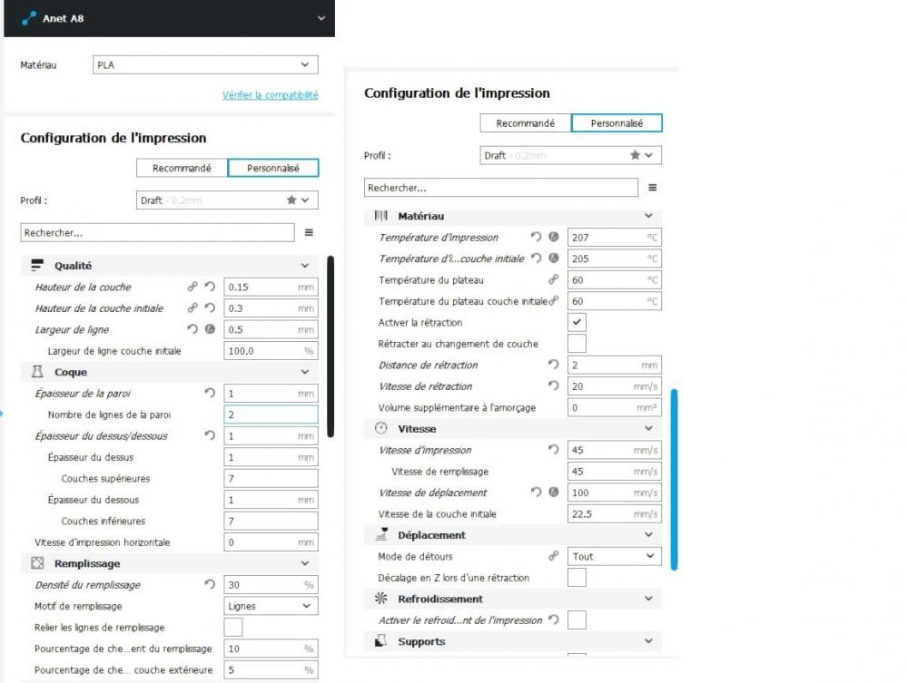

-Paramètres Cura en photo

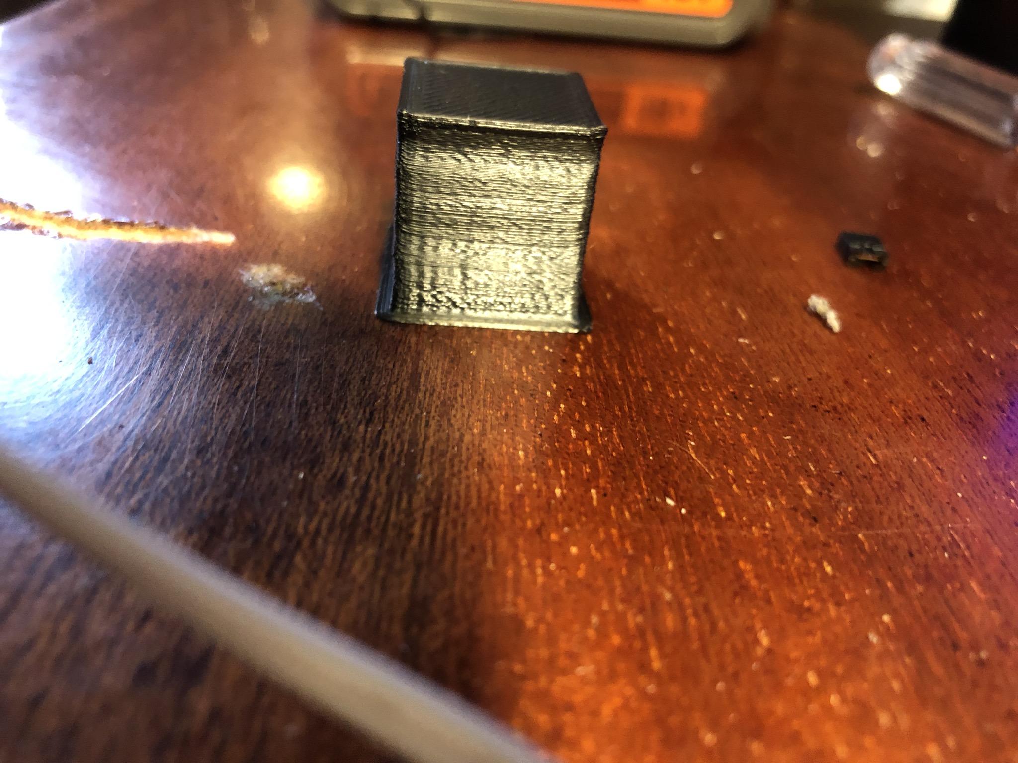

Comme vous verrez dans les photos en bas de mon message, j'ai un problème. J'ai des décalements dans les couches horizontales, les angles de se forment pas bien.
J'ai déjà du mal à régler mes vitesses de déplacements. Les courroies sont bien tendus comme il faut. Mais c'est vrai que j'ai mon plateau qui fait des accoups léger, je ne sais pas d'où ça peut venir. Et mon extrudeur à du mal à tourner à toute petite vitesse.
Si quelqu'un aurait la gentillesse de m'aider svp 😃 Merci 😄
-Marlin :
#define DEFAULT_MAX_FEEDRATE          { 400, 400, 8, 50 }
#define DEFAULT_MAX_ACCELERATION      { 1000, 1000, 100, 10000 }
#define DEFAULT_ACCELERATION          400    // X, Y, Z and E acceleration for printing moves
#define DEFAULT_RETRACT_ACCELERATION  1000    // E acceleration for retracts
#define DEFAULT_TRAVEL_ACCELERATION   1000    // X, Y, Z acceleration for travel (non printing) moves
#define DEFAULT_XJERK                 10.0
#define DEFAULT_YJERK                 10.0
#define DEFAULT_ZJERK                  0.3
#define DEFAULT_EJERK                  5.0
// Homing speeds (mm/m)
#define HOMING_FEEDRATE_XY (100*60)
#define HOMING_FEEDRATE_Z  (4*60)
#if ENABLED(NOZZLE_PARK_FEATURE)
  // Specify a park position as { X, Y, Z }
  #define NOZZLE_PARK_POINT { (X_MIN_POS + 10), (Y_MAX_POS - 10), 20 }
  #define NOZZLE_PARK_XY_FEEDRATE 100   // X and Y axes feedrate in mm/s (also used for delta printers Z axis)
  #define NOZZLE_PARK_Z_FEEDRATE 5      // Z axis feedrate in mm/s (not used for delta printers)
