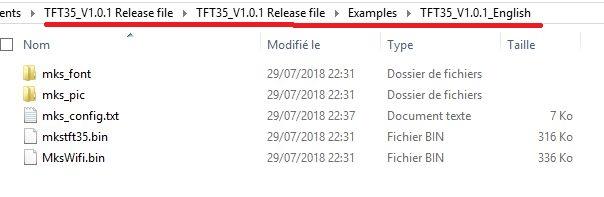

pascal_lb Posté(e) Mars 8, 2019 Partager Posté(e) Mars 8, 2019 il y a une heure, Domichele a dit : je doit avoir quoi comme firmware sur le tft 1.0.1? celui là https://github.com/makerbase-mks/MKS-TFT/tree/master/MKS-TFT3.5 il y a 39 minutes, Domichele a dit : Tu a les memes icones sur ton tft oui pareil tu effaces bien tous tes fichiers de la carte SD avant de remettre les "nouveaux" ainsi que ton fichier mks_config.txt modifié Lien vers le commentaire Partager sur d’autres sites More sharing options...
Domichele Posté(e) Mars 8, 2019 Auteur Partager Posté(e) Mars 8, 2019 j ai télécharger décompresser j ai mis sur la carte ( tout le fichier décompresser) la carte dans l écran et la rien il ne se mes pas a jour Lien vers le commentaire Partager sur d’autres sites More sharing options...
Domichele Posté(e) Mars 8, 2019 Auteur Partager Posté(e) Mars 8, 2019 Bonsoir Pascal je vois la suite demain si tu veux bien Bonne soirée Merci encore Lien vers le commentaire Partager sur d’autres sites More sharing options...
pascal_lb Posté(e) Mars 8, 2019 Partager Posté(e) Mars 8, 2019 il y a 10 minutes, Domichele a dit : tout le fichier décompresser heu non pas tout le fichier décompressé, juste ce qu'il y a ci dessous avec le fichier mks_config.txt modifié Lien vers le commentaire Partager sur d’autres sites More sharing options...
